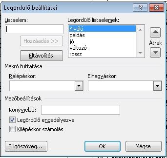

Sasos
animatrix11
#2127
Aztán csak óvatosan a jegyek kiosztásánál. Nem elrontani e gyerekek nyarát!
Sasos
animatrix11
#2125
Lehet hogy 2003 - 2010 inkompatibilitási probléma. Itt említik is.
Esetleg egyesével másold át őket egy üres, másik dokumentumba, majd ott kapcsold ki a tervező módot. Amelyiknél nem engedi kikapcsolni, abban lesz a hiba. Aztán lehet bogarászni, hogy mi is a baja vele. Ha egyiknél sem engedi, akkor a verzióeltérés miatt galiba lehet... -
Sasos
animatrix11
#2123
Lehet, hogy nem értem a kérdést, de...
Fájl-->Beállítások-->Menüszalag testreszabása-->Jobb oldalon a "Fejlesztő eszközök" bepipál.
Ezután a fejlesztő eszközök fülön szúrhatod is be a legördülőt, amit a tervező mód bekapcsolásával szerkeszthetsz. Értelem szerűen a tervező mód kikapcsolásával fog működőképessé válni a legördülő. -
animatrix11
Üdv
Segítség kéne hátha van itt word guru aki tudja
még anno a 2003as wordben használtunk olyat hogy legördülő menü és lehet választani milyen szöveget írjon be. Valahogy úgy működött, ha dokumentum védelmet bekapcsoltam legördülő menü volt, ha ki akkor meg lehet szerkeszteni, de lehet hogy fordítva, a 2010ben átmásoltam egy ilyen mezőt, ilyen a menüje:
Viszont nem tudom elérni, hogy legördülő menüként működjönTud valaki ebben érdemelegesen segíteni?
Köszi! -
