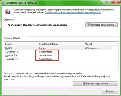

ErosenZold
#2167
"sose futtassa a lemeztöredezettségmentesítőt"
mi ebben a furcsa?

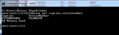

ekuanszuocsa
Win 7 -en hol tudom megnézni az aktuális winyóm pontos hardverszámát??? -
