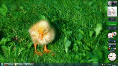

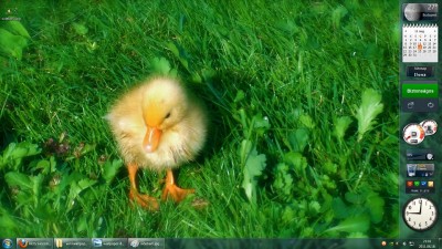

Kicsit OFF a kérdésem, de tudom itt van jó pár okos emberke.
Használja innen vki ezt a kis gadget alkalmazást?!7 Sidebar emulates the sidebar of Vista in Windows 7.
Ha jól emléxem még Fatal adta a tippet erre a jó kis alkalmazásra. Ami valóban nagyon baba, de az utóbbi időkben (már több hónapja is), csak eddig annyira nem mozgatott a dolog.
Következő apró kis hiba van a működésében:
Ha az Aero felület engedélyezve van a sidebar gadget-en, akkor szinte restart alkalmával ad-hoc módon bizonyos gadget-ek a az Aero felület mögött jelennek meg. (háttérben, nem a sidebar aero felületén) Ezt csak úgy tudom kiküszöbölni, ha letiltom az Aero funkcióját ennek a Sidebar7 nevű gadget-nek. (de az meg bizonyos háttérképeknél elég zavaró, hogy nincs aero - elmosás funkció a gadget-en)
Esetleg másnál hasonló működés? Vagy vmi tipp, hogyan lehetne ezt orvosolni? (esetleg van-é más ilyen Vista Sidebar Windows 7-re,...)
Az első képen tiltva van az Aero, a másodikon nincs.
