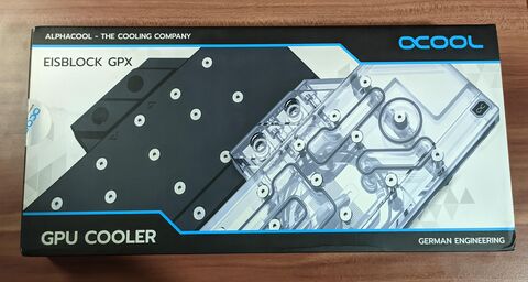

nyam-nyam... megjött
nemsoká kezdődik a móka...... sajna a padok nem jöttek még meg szóval 1enlőre csak a gyári padokkal!
Apropó... nincs erre valami szabvány hogy a BLOKK-on lévő csavarokat(ami össze fogják) hány Nm-el kell meghúzni? nem szeretném ha folyna de azt se ha túlhúznám és meg repedne a plexi! Van fain nyomaték kulcsom 0,5-250 Nm-ig tudom szabályozni azzal pontosan megtudnám húzni a csavarokat!

Talán ha írsz a gyártónak, akkor megmondják, hogy ők mennyivel húzzák össze.

Baszó jól néz ki ez a hűtő... Anno nagyon gondolkodtam rajta én is, kíváncsi vagyok, hogy majd hogyan teljesít. Jó szerelést hozzá.
