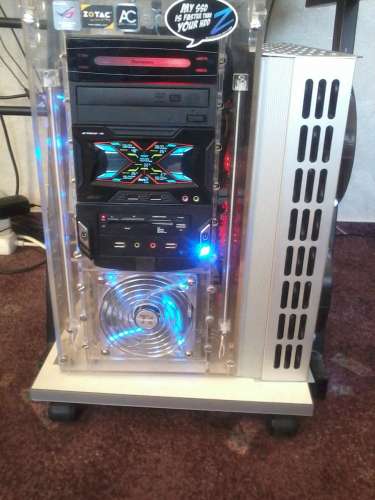

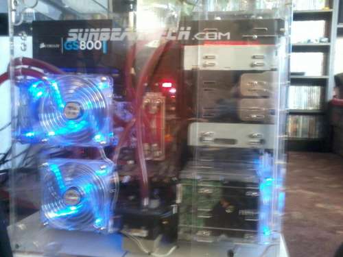

opti06
#90933760
#6234
simán megoldható passzívan is!
nálam is ment egy ideig passzív rendszer
itt még 4magos x4 965 volt húzva, hd6970e, alaplappal..
utána i7 920al ment, illetve kapott a radi 4x22cm ventit is, de passzívba is viszi rendszert,
most perpill i5 3570k + hd6970, passzívan is viszi, csak nagy radi kell ritka lamellázással. -

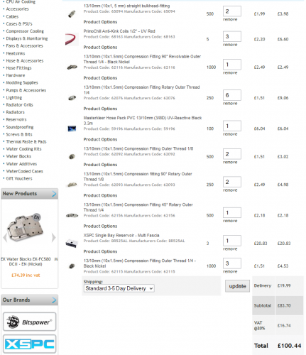

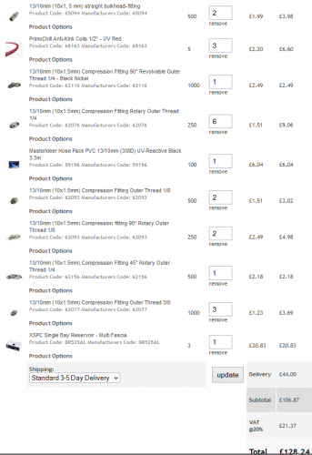

MPowerPH
MPowerPH
#6224
Annyi, hogy a radi 9x14-es lesz. Szerencsére még időben észbe kaptam, és sikerült módosítani a rendelést. Ventit kell majd hozzá találnom, azzal gondban is leszek. Bár első körben biztosan nem rakom tele szélkavaróval, így is drága a buli. Addig megteszi a szobaventi...
MPowerPH
No, akkor úgy néz ki nekem is összeáll végre a vízhűtésem. Egyenlőre VGA blokkok nélkül, de így fog kinézni.
EK-Supremacy Elite
Laing D5 (38/700 B)
Phobya 150
Watercool MORA3 PRO
Masterkleer 19/13mm csövezés
Phobya hőmérő szenzor
Watercool HK vízszűrőHollanderes csatlakozókban maradtunk, bár én ragaszkodtam ehhez. A VGA blokkok meg majd eldőlnek, HD8000 megjelenését követően kiderül, mikor lesz rávaló blokk, vagy esetleg találok gyárilag vízhűtéses változatot.
