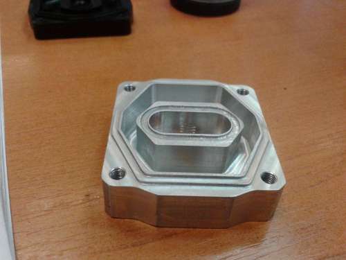

Egyenlore olyanoknak terveztem,aki ugy jart a phobyaval mint en,h elrepedt.megcsak alubol van,abbol barmikor tudok csinalni,de csak tetot.eloxalni is letudom.sajna meg vorosrez nincs.: (

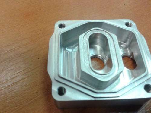

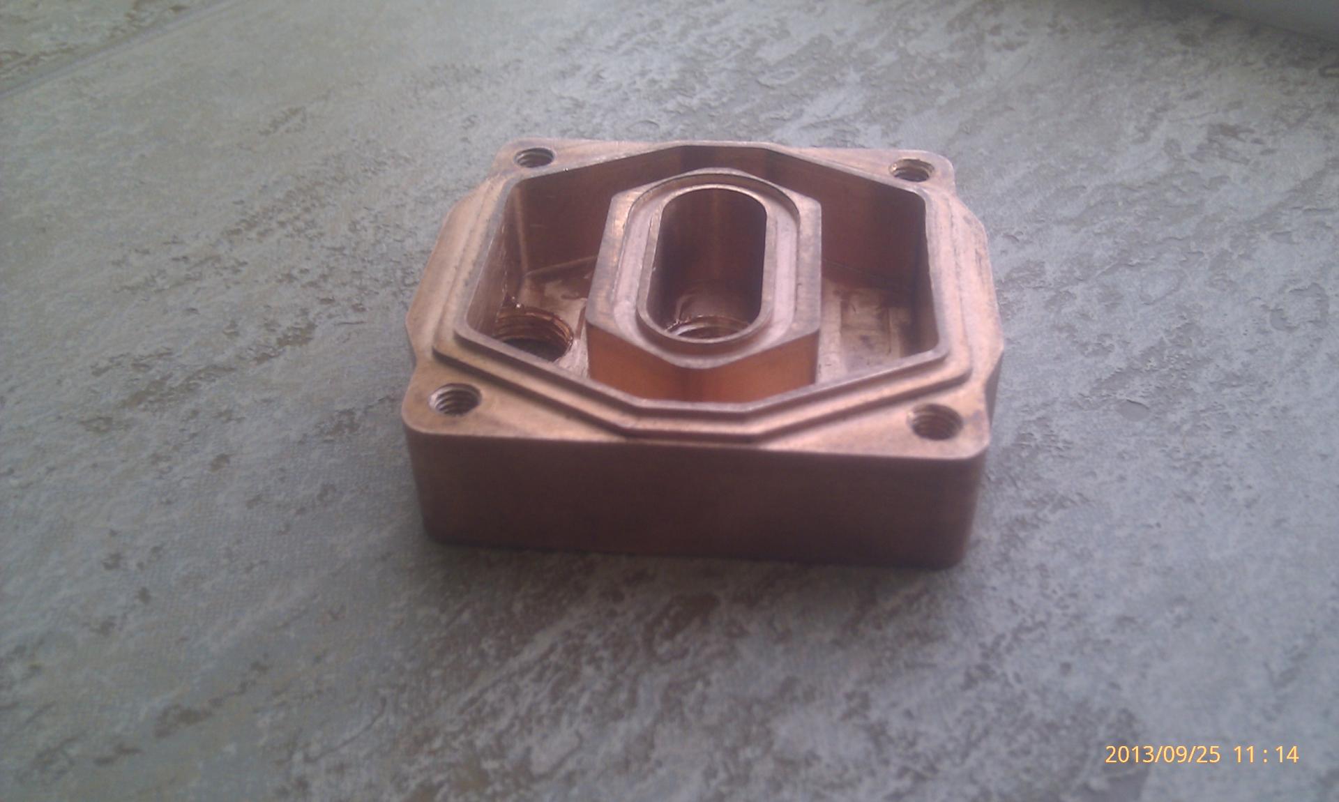

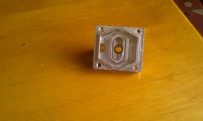

Ez az egesz rendszer most kivetelesen nem a gepembe volna.A blokkom mar keszul,lassan egy eve
[link] Itt nalunk a vorosrezet nem ismerik,ugyhogy mashonnan kell beszereznem,mert abbol keszul a blokkom,ugyhogy csuszni fogok meg par hetet.

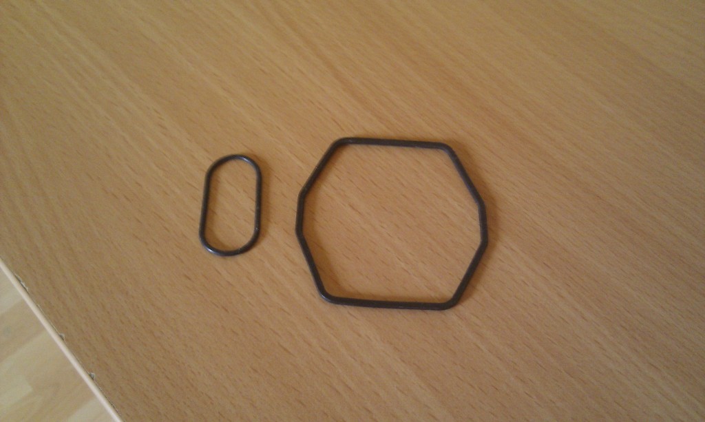

Hi.hogy tudom ezt a kor alaku gumit rabirni egy olyan erdekes alakzatra amilyen kell nekem ? Mar probaltam raeroszakolni,de mindig visszamegy.probaljam meg forro vizben ? Vagy melegitsem fele blokkot ? Alubol van.

koszi,megyek meglesem h talalalok e nalunk.Ha nem ,tudok valahol rendelni ?
potyi23
koszi,hálás koszonetem,ma megyek be a varosba,es keresek korgyurut,
potyi23
potyi23
sajnos ott sem talaltam...
potyi23
ujan ,nemlehet ilyet venni?vagyis ugy ertem ,h ahol vannak ilzen blokkok,csovek,es ott ilyen tomites? en ahonnan rendeltem tichepc ott nincs sajnos.

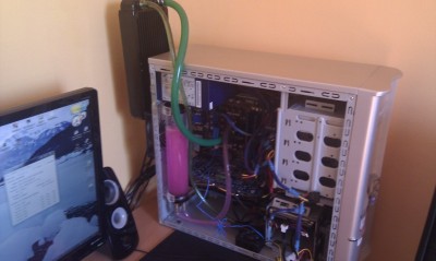

Hi.van egy nzxt810 es hazam,meg egy dual radi.tehetem elore fuggolegesen,alulra fektetve,es felulre .hova tegyem,h ne zavarjon be a hutesbe,es a hutese is jobb legyen ? En szemely szerint alulra raknam,felulre pedig lehet tenni 3 db 14 cm ventit,azokat padig ki is hasznalnam.ugy ugye hogy szivjon kifele mind a harom ?

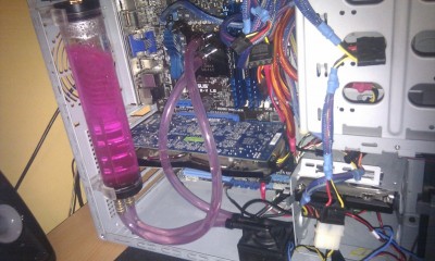

persze,en azt hasznaltam,deszt viz plussz piros fagyallo g12 es ! en ugy vettem eszre 3 honap hasznalat utan ,h elfogta a csovet belulrol

szilonbol ugy tervezem,h vastagabbat csinalok,ez jelenleg 1,5 cm,az pedig 2,2cm cm s lesz,es kap azis 5 os csavarokat,de vak menettel.sajna ez egy kicsit balul sikerult,mert beletorott a menetfuro,es atkellett furni oket.de talan jobb is ,mert kaptak 5 os menetet,es otthon vagtgam hozza 5os nerez csavarokat 1,6 cm hosszukat,szoval meg jobb is mint a gyari

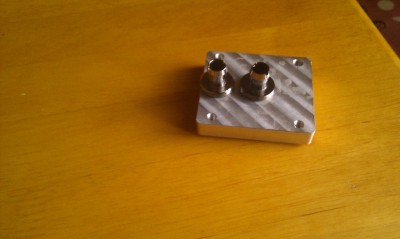

hi.megint vagyok.lassankent keszul a blokkom,mar a heten probara fogom tenni.penteken ha minden jol megy,mar meglesz az uj hazam es mehet bele.ha sikerul lesz szilonbol is ilyen blokk,tesztelni fogom mindkettot,alavetem egyket tesztnek,ha az alu jobban fog kijonni mint tesztgyoztes,akkor avval fogom folytatni a jovoben.De remelhetoleg szilonbol is jo lesz.Csak alut meg eloxalnom kell,szoval az meg hosszu muvelet lesz ..itt egy ket kep..majd irok ha folytatom...

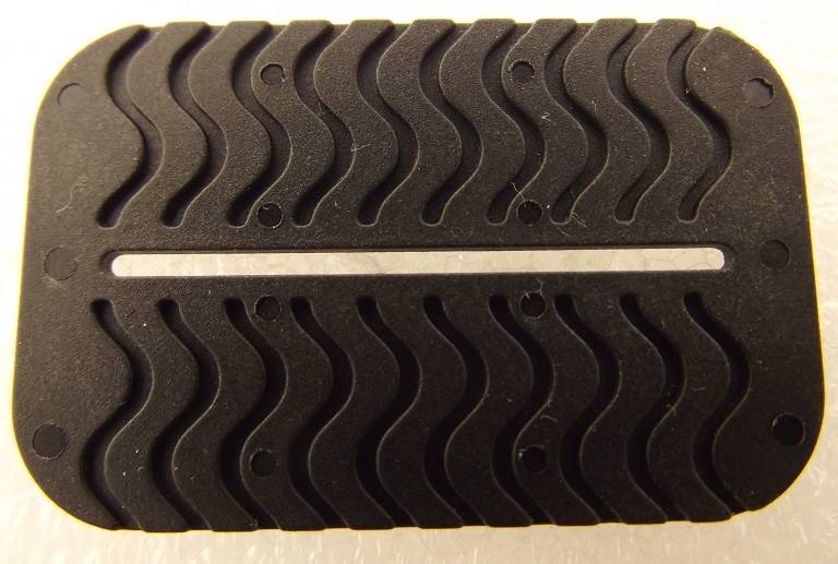

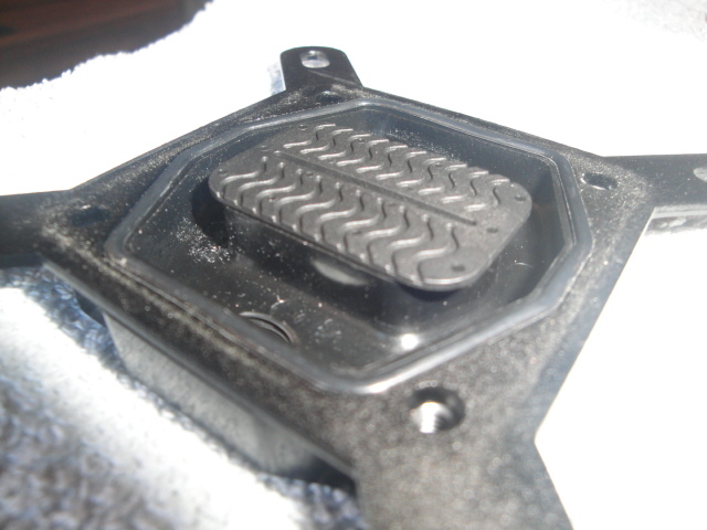

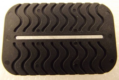

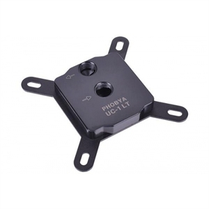

mielott azt mondanato h lecsusztak a csovek,de nem-nem ! A Phobya CPU-Cooler UC-1 LT blokkom reped el a csatlakozonal,tegap a bemeno,azt megragasztottam,ma pedig a kimeno,siman vegighasadt a bakelit,vagy talan muanyag ! Egy hulladek ez a Blokk.Elkepzelheto,h erossebben meghuztam mint ahogy kellett volna,de tudom h meg igysem huztam meg erosen,tudom hogy ilyenekket ovatosan kell huzni.Ma reggel kapcsolatam be a gépet,es rendesen spriccelt a viz.Uszott a gép
Szetszedtem es visszaraktam a leghutest.Most ott tartok h nemtudom mi legyen 50 euros blokk volt,ragasztani mar nem akarom megint.Talan egyik haver tudna nkm kimaratni rezbol,alubol,jolenne ha megtudna,mert igy levagyok torve...

sajnos nem...meg az egyik nagynehezen megtorve kiferne,de a masik sehogysem...ez a haz nem erre lett kitalálva sajnos..
apollo12
hogy gondolod ? elfordita a radit visszintesen ?ugy nemfer el az asztalon..es ugy nagyon ronda is
Igy nemmerek ra tenni ventit,nehogy megadja magat a ket ful

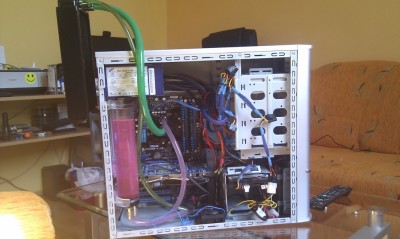

Amugy lenyegebe ez nem vegleges,csak 1-2 hetig menetnem igy,mig masik hazam megnemjon.ez a cso sem vegeleges,a heten vettem probakepp ,mert mar van zold 16/10 es csovem,Ez joval szorosabb ,alig tudtam ráeroszakolni a pumpara,es a tobbi cuccra.ezt a csovet arra vettem h leteszteljem vegre a rendszert , 2m volt 1 eur
Az hogy nemsikerut a radit beletennem,tudom meresz otlet,de mar szetvolt belelve a gep,visszacsinalni mar nemvolt kedvem ,igyhat kihagytam a radit
jelnleg 2 oraja megy a gep , 56-58 fokon ,dehat meg orulhetek h ennyin megallt,ha jobban terhelnem ,meg tul is hevulne..

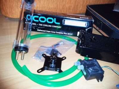

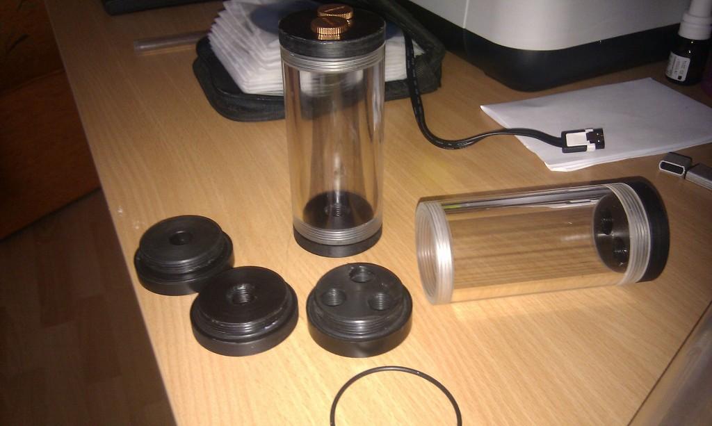

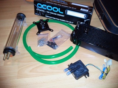

Kb mennyi folyadek kell ilyen rendszerbe ? tudom fugg a tartyalytol,csovek hosszusagatol,de kb ? 1L +1-2 deci fagyallo?

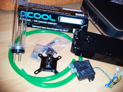

Akkor igy all a rendszer :
pumpa : [link]Blokk : [link]
Vegzodesek : [link]
Cso : [link]
Tartály : [link]
es ezekhez lesz egy dualradi ,ha sikerul mar elinteznem,mert innen Szlovakiabol k...tt nehez utalni MO-ra
