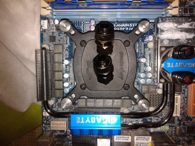

Nekem is rajta lesz, csak akartam örülni neki hogy lesz végre vizezett alaplapom, még ha csak játék blokk is van rajta, de azért nem rontanám le a HF rendszert hogy boldog legyek mert tuti 2 nap után zavarna hogy csak 8mmes 10helyett, de az lett volna a biztos ha megvárom a lapot Casterke kollégától és megmérem magam, csak már előre izgultam
ThodEE
Weareus #1650 üzenetére
Komolyan nem tudom milyen blokkról van szó
Ha nekem szolt mert én ThodEE vagyok és nem ee(#1652) DigitXT :
Nem köszi, nem költök rá, csak megdöglött az X58A UD3Rlapom, a szervíz nem tudott újat adni így adnak helyette pénzt, abból meg kijön egy UD7 használtan
Ha 10es lesz akkor használom, ha nem akkor megy rá a kieg hűtés, van venti a házba(#1653) kugli81:
Én 10Wos DDCt váltottam D5re és úgy látom nem javult a hőfok, igaz nekem 2db triplám van -

ThodEE
Tudja esetleg valaki hogy a GIGABYTE GA-X58A-UD7 lapnak a chipsethűtőjén mekkora csonkok vannak
Köszi előre is

becsitibi
Nekem kifejezetten tetszik ez az új dizájn,az előző EK blokkok szép letisztultak voltak,de ez ad nekik egy pluszt,azért egy moddingolt gépbe szép lehet.
MontyCrew
Lenne egy olyan kérdésem, hogy az új ek blokkoknak nicns mind2 oldalán kivezetés, így hogyan tudom megoldani legcélszerűbben a csövezést, ha a prociból jönne a vga-ra. 2db 90 fokos csatlakozóval vagy miért így csinálták meg?! Rohadt szar és még csúnya is.. De a szükség nagy úr
fuvi
sziasztok!
egy problémám akadt a hétvégén.
beraktam egy újabb elemet a vízhűtéskörömbe (chipsetblokk+VGAról egy bleed cső, csappal) és elkezdett a pumpám (18Wos DDC (Delphi)) recsegni/sercegni, kb olyan a hangja mintha plexi repedezne (igazából a pumpához nem is nyúltam). XSPC DDC One Bayresbe van beépítve, elsőnek azt hittem az kezdett el recsegni, de nem látok sehol repedést, se szivárgást. miközben töltöttem fel a rendszert nem adott ki semmi ilyesmi zajt/zörejt, csak miután előre-hátra ill oldalra döntögettem a gépet (a légbuborékok miatt, vigyázva hogy a pumpába ne kerüljön levegő). lehet vhogy vizes lett a pimpa elektronikája?vizes cuccok bekötési sorrendje:
pumpa+bayres » radiator » proci » vga » chipset »igazából a teljesítményt nem befolyásolja, de kellemetlen a hangja.
