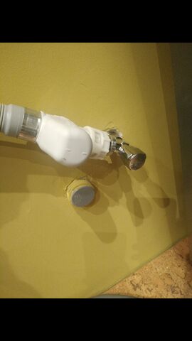

Gondolkozom Immergas kazánhoz külső hőmérséklet érzékelőt venni. Az lenne a kérdésem, hogy ilyenkor mi alapján szabályoz előre menőt? Nekem kell beállítani egy kiindulási hőfokot és ehhez szabályozza majd a külsőnek megfelelően? Az adatlapban egy ellenállás-külső hőfok ábra van, ebből gondolom hogy az ellenállás függvényében módosítja az előre beállított hőfokot. [link]

istnag
Real_Necro #1926 üzenetére
Külön helyiségben vannak, de milyen kötés azt nem tudom. egy körön van sima T elágazással, legalábbis eddig mindenki ezt mondta.
istnag
A következő feladattal állunk szemben:
Adott egy fűtési rendszer, ahol egy radiátor csak akkor kezd melegedni, ha az előtte lévőt lezárjuk. Ill. pontosítva, akkor kezd el viszonylag hamar melegedni, kb 3 perc, ha az előtte lévő nyitva van, akkor 20-25 perc kell neki, hogy elkezdjen a szelepnél melegedni. A házban mindegy melyik radiátort zárjuk arra nem reagál, csak az előtte lévőre.
Furcsa ez a dolog, egyelőre nincs ötlet, gondoltam talán itt valaki találkozott már ilyennel. Kicsit meglehet törve a cső az két radiátor között? -

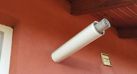

kb 35. cm távolság van a cső közepe és a fal széle (ablakkeret széle) között. Az elég lehet? -
Real_Necro
Ha még kicsit bírja, éppen elfogadtatás alatt van, hogy parapetes konvektorhoz hasonlóan kondenzációs kazán esetében is lehessen ilyen oldalvezetést alkalmazni és ne 10 méter, hanem csak 60cm helyet kelljen vele szemben biztosítani.
Ugyanakkor a nyílászárótól való távolsága számítani fog, a képen azért elég közelinek tűnik, azt érdemes megmérni. -
Jokko
15 éves turbós kombi Saunier Duval gázkazánom kezdi megadni magát, ezért úgy tűnik, hogy eljött a csere ideje.
Tudnátok abban segíteni, hogy kondenzációs gázkazánhoz megfelelő lehet-e a jelenlegi kivezetésem és az követelmény-e, hogy külön kismegszakítón legyen a készülék?
Képet csatoltam a kivezetésemről, ami oldalirányú, a fal túloldalán van a gázkazán.
