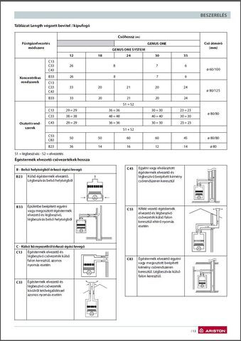

80/125 kémény kell akkor, az bármelyikkel jó, az indítoidom ugyis a saját kazánhoz való kell legyen !
soldi3r
Rotyi
Megnéztem a kazánok tanúsítványait. Azok alapján a Saunier Duvalhoz csak a gyári füstgáz elvezető használható, az Aristonhoz pedig bármilyen, ami megfelelő minősítéssel rendelkezik, mint például a korábban említett Tricox. Ez általában olcsóbb.
Mindkét kazánhoz 60/100-as vagy 80/125-ös elvezető szükséges alapból. Ez annyit jelent, hogy a kisebb átmérőjű keresztmetszeten keresztül (60 vagy 80mm átmérő) egy ventilátor segítségével nyomja ki a keletkezett égésterméket a kazán a szabadba, míg a külső csövön keresztül szívja a szabadból az égéshez szükséges levegőt. Ez a cső a csőben, koaxális vagy koncentrikusnak nevezett rendszer. Lehet szétválasztott is, akkor két külön csővezeték van.
Esetedben a meglévő bélés az új kazánhoz akkor használható, ha alkalmas túlnyomásos füstgáz elvezetésére, de abban az esetben is kell gondoskodni az égési levegő utánpótlásról. Ez nem valószínű, hogy nálad így van.
Mindkét kazán kezelési útmutatójában vannak példák a füstgáz elvezetésre a SD-t linkelem [link] itt a 15. oldaltól vannak példák az elvezetésre, amelyek mindkét kazán esetében szóba jöhetnek.
Nálad azzal lehet esetleg spórolni, hogy a meglévő kéménykürtőbe csak a füstgáz vezetéket kellene lefűzni, és a levegőt a kürtőből szívná, de ahhoz tudni kellene, hogy milyen állapotban van az, mert hivatalosan ha korábban füstgáz elvezetésre volt használva akkor nem szabad. Ha megvan a kazán a beüzemelővel érdemes ezt egyeztetni. -

Különböző kazánok eltérő füstgáz elvezetését igényelhetnek.
Mindegyiknél teljesítmény, típus függvényében meg van adva hogy adott keresztmetszet mellett milyen hossz és kivitelezés engedélyezett. -
