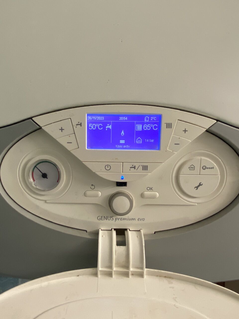

Viszont ahhoz, amit te szeretnél, valószínűleg az első kepeden lévő időjárás v.-t át kell állítani helyiséghő v. módba.
Ezt sajnos nem tudom állítani, csak kiírja, hogy erre van állítva, de semmit nem lehet vele tenni.Az előző termosztát egy computherm volt, annál sem változott soha a víz hőmréséklete, csak ki be kapcsolta a kazánt, ezt akartam elkerülni.
Esetleg a kazánon nem kell állítani valamit a szerviz menuben?

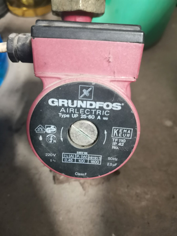

4D4M
Ha megfelelően működik, erre cserélném ki a régit.
Ez mennyire jó szivattyú?
Működni fog, csak két pofára zabálja az áramot.Hogy tudnám letesztelni, hogy jól működik e, jó e a hangja?
Pl, hogy beteszed a régi helyére.Víz nélkül, szárazon lehet?
Természetesen nem.Vagy végszükség esetén milyen szivattyút vegyek?
Meglepődnék, ha egy átlagos radiátoros rendszernél szükség lenne a 25-60-asra. Ez általában a szerelők "ezt szoktuk tenni" választása, ha nem akarnak visszamenni.Mindenesetre ha veszünk egy 1 m3/h 25 kPa-os átlagos munkapontot, akkor
- 96281483 (UPS 25-60 180) felvesz 45W-ot 1-es fokozaton.
- 99160584 (ALPHA1 L 25-60 180) felvesz 25W-ot
- 99160579 (ALPHA1 L 25-40 180) felvesz 19W-ot.Mivel az a kazánszivattyú nem szerepel a hivatalos adatbázisokban, ezért nem lehet megkeresni, hogy hogy dolgozik, de biztos, hogy nem lesz kevesebb, mint 50W.
Ez az 1 m3/h, 15°C-os dT-vel 17,5 kW-os teljesítményt jelent, amire csekély esély van, hogy valaha is szükség lenne nálad. Ezzel szemben a 25-60-asok névleges munkapontja 2 m3/h 33 kPa mellett. Még a 25-40-es is 1,8 m3/h 20 kPa mellett.
#6098 Vhiktor:
De a lényeg hogy egyik opciónál sem modulal.
Ezt fontos lenne megkülönböztetni, hogy az égő minden üzemállapotban modulál, okos termosztátok nélkül is. Ettől különböző dolog az, hogy a hőmérsékletet változtatja-e. Ez csak beállítás kérdése kell, hogy legyen. A normális termosztátok úgy működnek, hogy magas előremenővel indulnak, aztán ahogy közelítik a parancsolt hőmérsékletet a helyiségben elérik a minimumot a beállított görbén.Akkor csak annyi hogy állítsam Bővítettre?
Ezt is írtam még:Viszont ahhoz, amit te szeretnél, valószínűleg az első kepeden lévő időjárás v.-t át kell állítani helyiséghő v. módba.
Gyártónként változik, hogy ezek egymást kizáró paraméterek-e vagy össze tudja kombinálni valamilyen algoritmus alapján. Nálad úgy tűnik, hogy egymást kizárják, hiszen választani kell.Lehet nincs hozzarendelve a zóna a rendszer szabályzóhoz?
Ha erről engem kérdezel: bármi lehetséges (: -
Vhiktor
Az nem segít, semmi mást nem csinál csak annyi hogy lekapcsol a kazán ha elérte a szoba a beállított hőmérsékletet. Az Aktivnal nem kapcsol le. De a lényeg hogy egyik opciónál sem modulal.Lehet nincs hozzarendelve a zóna q endszer szabályzóhoz? Vagy rosszul kötöttek be valamit?

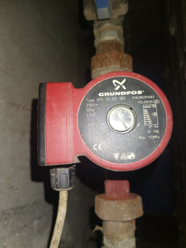

Van egy ilyen szivattyúm a régi gázkazánból. Ez ugyan nem mai, de alig volt működtetve.
Víz nélkül, szárazon lehet?Vagy végszükség esetén milyen szivattyút vegyek?
Egy Grundfos ALPHA1 L 25-60 180 (99160584) (ilyen az új gázkazáné) 60k-tól indul..... -

Az adaptív fűtési görbe elvileg csak akkor aktív ha ezek a feltételek teljesülnek:
– Az épülethez illeszkedő fűtési görbe a Fűtési görbe: funkcióban van beállítva.
– A rendszerszabályozóhoz, ill. a távvezérlőhöz a Zóna hozzár..: funkcióban van hozzárendelve a megfelelő zóna.
– A Helyiséghőm. szab.: funkcióban Bővített van kiválasztva. → Szabályozás:
Helyiséghő.v A szabályozás a helyiséghőmérsékleten keresztül történik.Nálad a 3. pont nem teljesül. Javaslom azt és a bővített módnak a felteleit is beállítani.

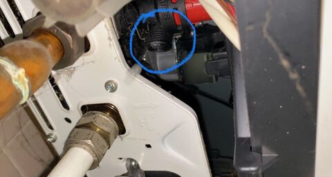

Kilyukadt a membrán vagy elment a gáz a tágulási tartályból, ezért felfűtéskor megnő a nyomás a rendszerben, amit a biztonsági szelep elenged. Lehűléskor pedig a vákuum levegőt szív be. -
Bondix
Van egy Ariston kazánom sose volt vele semmi bajom de most kb 15 perce elkezdett csepegni a képen bekarikazott helyen. Nem tudom ki az egy piros csövön egy fekete műanyag valami.
Lehet az egy szelep és tömítés elment... Pasz mert igazából nem is tudom mi az nem értek hozzá.
Nem tudom mi lehet az egyáltalán de most biztos ami biztos kikpacsoltam a kazánt.Mi lehet a gond?
Köszönöm előre is a segítséget.

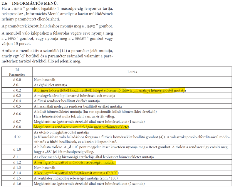

A tekergetés eredményeképpen változott a tömegáram a leghosszabb körben, vagy nem?
Igen, az említett körnél nagyon megnőtt, most fejből nem tudom mennyire, de ha hazaérek készítek fényképet. A többi kört kb az 1-1,5 osztásig “folytottam” vissza.

Akkor valószínűleg már kopott volt eddig is a csapágya, és a megváltozott nyomásviszonyok a másik munkapont miatt máshogy terhelték. Meggyógyulni nem fog már értelemszerűen, csak bekopik egy másik állapotra. Érdemes lehet egy cseredarabot kéznél tartani már szükség esetére.
Azért remélem van valami B terv is a szivattyú kiesése esetén. Pl beépített hűtőkör, vagy termikus elfolyószelep.
modflow
Ez a legalacsonyabb, a másik kettőn ugyan ez, picit hangosabb.
De mielőtt a másikkal (ami új szivattyú, grundfos alpha 1 l 25-60 180) együtt nem ment, halkabb volt.Amikor beszerelték az újat, utána is ezt vettem észre az első használatkor, majd szép lassan elcsendesedett, de volt jó pár nap.
Mivel vegyes tűzelésű, nem lenne jó ha behalna az égő tűz közben....
Én arra gyanakszom, hogy mivel a gáz szivattyúja előtt van egy visszacsapó szelep, hogy ha csak gáz megy, ne fűtse a kazánban lévő vizet, és az a szelep kattan is egyet, ha egyik se megy és a gáz elindul, hogy picit úgymond visszanyom a másik szivattyún.

Sziasztok! Egy megvélő Ariston Genus ONE fali kondenzációs gázkazánhoz (átfolyós) szeretnék olyan termosztátot ami lángmodulációs, vezeték nélküli és nem Ariston márkájú. Eddig a Tadóról tudok. Milyen ajánlanátok? Okos funkció nem szükséges, de legyen programozható.
