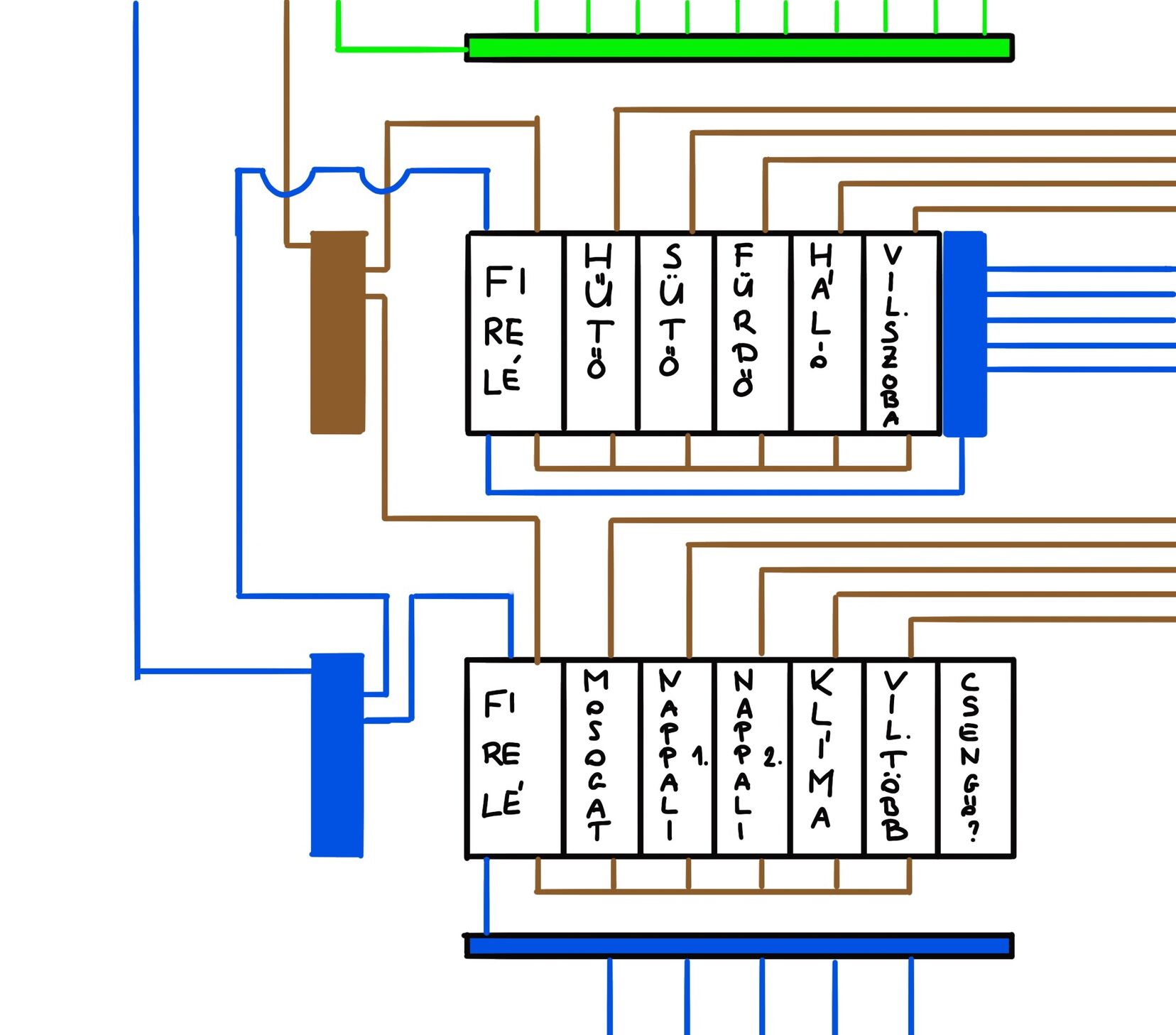

kuntics
Köszönöm az ajánlásokat, meg a javításokat! Ez a pollmann féle megoldás jónak ígérkezik, 2x12-es dobozban csak elfér.
Kijavítottam a rajzot, így már talán nincs benne hiba.

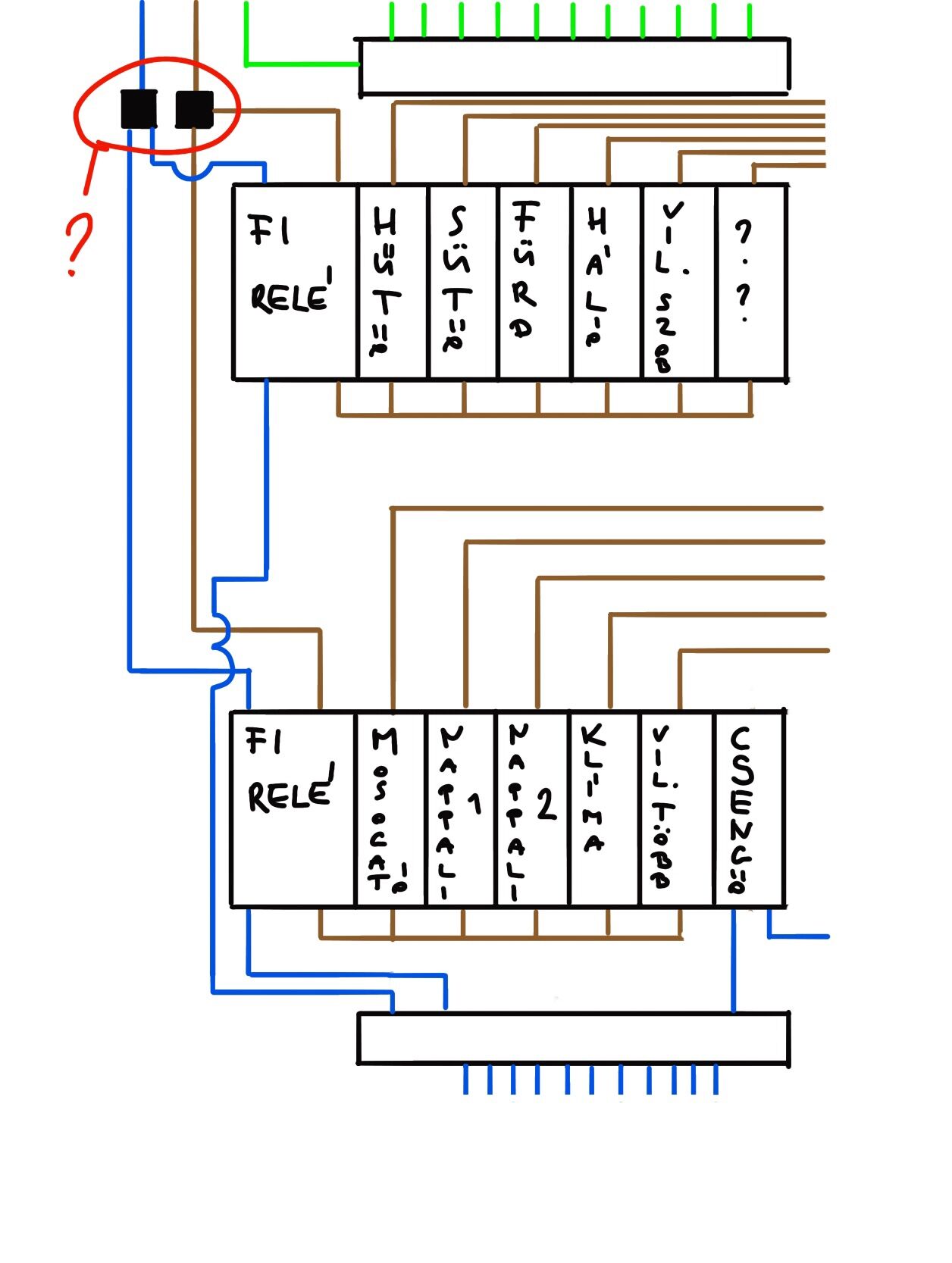

User_2
kuntics #7832 üzenetére
a kékből, ami a lap alján van nem elég egy, a felső sorra is kell külön, különben összekevered a vezetékeket és összevissza veri le a FI reléket.
alapsinre-rogzitheto-sorkapocs kell neked, annyi ahány FI reléd van.
vagy másnéven fővezetéki sorkapocs, de az jóval nagyobb szokott lenni.ugyanez használható a bekarikázott részre is, van belőőle 7-es,12-es, 15-ös,
PZ2 csavrhúzó kell hozzá, tehát nem PH, erre figyelj, mert PH-val nem lehet meghúzni rendesen 2Nm-re,
ha nincs nyomatékcsavarhúzód, ez épp a csavarfej megszakadáshatárán van, úgyhogy fel kell áldoznod egy-két csavarkötést a sorolósínből míg ráérzel a 2Nm-re.a katalógusukban találsz variációkat, a klemmen szekcióban, magyarul most nem találtam, de bizos elboldogulsz vele:
pollmann_katalogusa fura az hogy a kismegszakítókhoz is PZ2 kellene, már azoknál amik a kezembe akadtak, de villanyszerelős csavarhúzókészletekben rendre csak PH csavarhúzók vannak.

kuntics
Képen látható problémámra keresnék megoldást. Így szeretném megoldani a lakáselosztót, 2 fi relé után kötött dolgok még nem 100%osak, lehet variálni az elosztást. Leginkább a pirossal bekarikázott részhez kellene valamit kitalálnom. A bejövő fázis és nulla kábelt hogyan lehetne esztétikusan elosztani 2 felé a 2 fi reléhez?[kép]

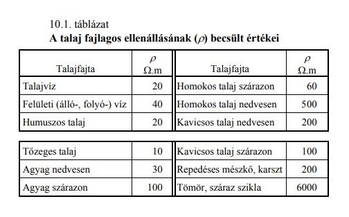

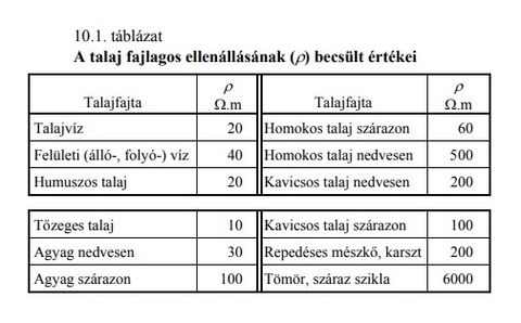

Találtam egy ilyet... A talajvíz és a jó kis fekető föld a legjobb a földelő szondának.
A táblázatban lényegében semmi új nincs.De erről megint eszembe jutott valami. Tudom túl sokat gondolkodom...
Azt mondjuk nem értem, hogy a jellemzően 1 méter mélységet el sem érő sztárolt betonalap földelés (földelő acélbetét betonba ágyázva) miként lehet annyira jó... még ha durván nagy a felülete is... hiszen jobb esetben egy száraz, tömör... kavicsos anyagról beszélünk. Ami nálunk (a mosoni síkságon) ezen a mélységen homokos kavicsra fekszik fel... mert kb. az van afrikáig'. Abba a betonba belerakni a betonalap földeléstA száraz homokos kavicson, sekélyen fekvő beton sávalap....
A betonalap földelés lenne ugyebár az elvárt alap megoldás.... a földelő szonda pedig egy utólagos vagy kényszer megoldás. -
