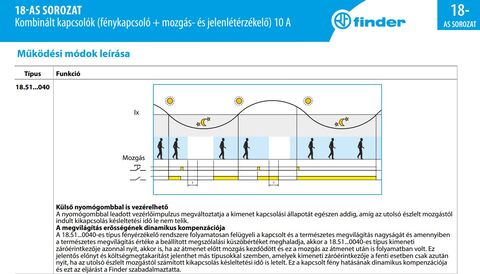

A mozgás érzékelőkkel mindig is volt egy ilyen nézeteltérésem, amióta első alkalommal sötétben maradtam egy pláza WC-jében alkotva.
Odahaza amíg működött a 12V-os mozgásérzékelőm direkt pisiléshez is 7 percre állítottam az előszobai bútor tetején lévő LED szalag hangulatfényt...
simico
umfrider #6479 üzenetére
Nálam a terasz világítása van így megoldva, annyi különbséggel, hogy a mozgásérzékelőt is le lehet kapcsolni (macskákra, borzra, rókára ne kapcsolgasson éjjel amikor már aludnánk). Tehát egy kapcsolóval lehet be/kikapcsolni a mozgásérzékelős világítást, a másik kapcsolóval pedig fixen be/kikapcsolni a világítást (ez ráadásul alternatív kapcsolás, hogy mindkét teraszajtótól lehessen kapcsolni). Nincs gond akkor sem ha a mozgásérzékelő által már bekapcsolt világításra rányomjuk a fixet is. Bekötési rajzot sajnos nem tudok, nem tudom a villanyszerelő hogyan oldotta meg.
lappy
umfrider #6496 üzenetére
"mozgás esetén folyamatosan bekapcsolva tartja" - ha folyamatos a mozgás akkor nem kell ez a drága cucc elég egy sima mozgásérzékelő, annyitól más hogy ezt egy nyomógomb segítségével el lehet indítani és addig marad égve amikor már nem észlel mozgást + a beállított idő
umfrider
tyielow #6492 üzenetére
Hú, ez fingom nincs micsoda, de izgalmasnak tűnik. Hiába olvasom el, nekem kínai
Ha jól gondolom, mozgás esetén folyamatosan bekapcsolva tartja, nincs benne kimaradás. Persze, ez is opció. Sőt, ez lenne a legjobb, mert akkor tuti nem marad égve@Hulk24

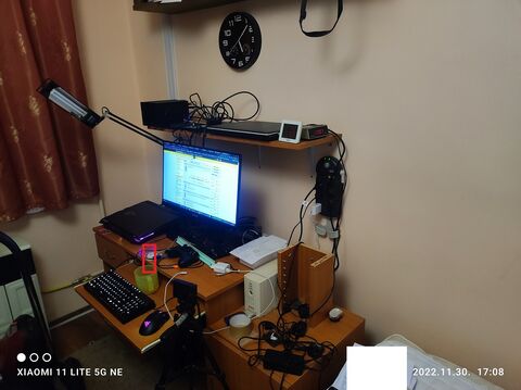

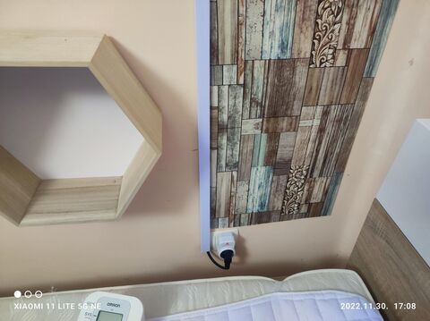

Helló, a lakásom elektromos hálózata kb 5 éves.
A szobámban két konnektor van, egymástól kb 4 méterre.Ha a fenti képen láthatóba bedugom a PlusZap 30 alumínium rovarcsapdát, akkor az tőle 4 méterre lévő konnektorba dugott UPS-en keresztül áramot kapó USB-s eszközök áramellátása meginog pár pillanatra. Akkor is ez a helyzet, ha kihúzom a PlusZAp-ot. Ezt nem régen fedeztem fel. Ugyanez a helyzet ha az asztali lámpámat kapcsolom fel vagy le. Annál azt gondoltam, hogy mintha áthúzás lenne (de ez lehetetlen). Mi lehet ennek az oka?
A piros keret az asztal mögötti körülbelüli helyét mutatja a konnektornak.

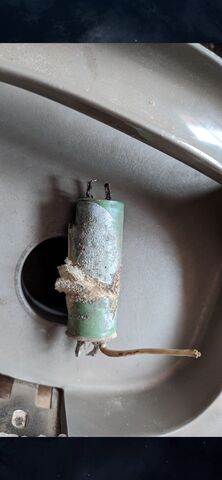

Mivel általában mérnökként dolgozom, néha besegítek a céges nagyobb kivitelezésekbe, elosztó szerelésekbe, fővezeték munkálatokba, így sose kellett még magamnak átalakítanom régi 4 db T8-60 cm 18W-os neon-fénycsöves armatúrát LED csövesre.
Mindig csak kollégák mondták milyen egyszerű, de eljött ez is, ez a fajta [link]
Eredeti kiépítésben a bekötési ponton ott egy kondi, amiről van leágaztatva a 2 neononként 1-1 trafó csak a fázison, innen nézve pedig sorba vannak kötve a foglalatok. Ha jól vettem ki az egyik gyújtós valójában a nulla irányból van sorba kötve nem is a fázisból.Na most mikor felmásztam, akkor derült ki hogy előzőleg már LED csövekkel szerelte valaki és az ahhoz kapott startert alkalmazta, de egyébként semmit sem kötött át az eredeti kialakításból.
Engem már úgy kértek meg a cserére, hogy ezek a LED csövek villódzanak bizonyos esetekben felkapcsoláskor, ilyenkor mindig még1x le-felkapcsolják. Továbbá minden második halványabban világít.Azt hittem hogy a kondi és a trafó okozza, de amikor ezeket megkerültem mert ugye LED csövek saját trafóval vannak szerelve, így 230-ra kötjük, azután is villódznak.
Jól gondolom hogy továbbra is a soros bekötés és a 0,25-ös vezeték együttes eredménye miatt villódzanak?Igazából csak azért érdekel hogy legközelebb mire figyeljek. Itt most teljes csere lesz végig játszva ahol mindegyik át vezetékezem párhuzamos bekötésre, 2-vel már végeztem ott az új LED-ek nem villódznak.
