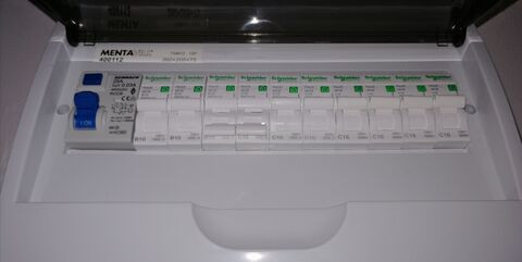

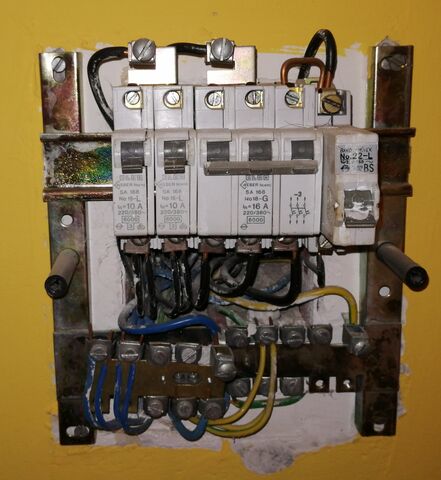

Itt egy kép az eredeti állapotról a megszakitó táblánál, csak bocs, rosszul emlékeztem, nem 3db megszakitó volt, hanem 4 (azt a 3-ast egynek veszem, az a sütőnek volt, de csak az egyik fázis volt bekötve a sütőnek, sütő cserekor szembesültem vele, a másik kettő szigszallaggal lekötve lógott a fali dobozban).Itt látszik, hogy fentről jön az a bizonyos "3 fázis", ami végül is 1db. Alul meg a nulla sínen jobb oldalt a felső csatin az 1db nulla. Látszik, hogy vaskosabb, mint a lakásban futó nulla vezetők, szerintem olyan vastag, mint 1db fázis. Hogy mekkora? Passz. Tipp így ránézésre?
Ez pedig az új, általam össze rakott tábla, de ez mondjuk mellékes :) persze így nem sok látszik, de most nincs lehetőségem megbontva fotózni.
Kicsit soknak tűnhet, de minden nagyobb fogyasztó kapott külön megszakitót, meg külön kábelezést 2.5-ös kábellel. Meg pl a hűtő olyan helyre került, ahol egyáltalán nem volt konnektor egy szál sem (közlekedő-folyosó), annak is húztam külön vezetéket plusz raktam megszakitót, meg arról megy a hűtő tetején csücsülő router meg a szolgáltató beltérije.
Minden frankón működik, csak most ez a nulla dolog foglalkoztat, hogy elég e így ez a keresztmetszet, vagy kérjek e cserét a szolgáltatótól az órától a megszakítótáblámig?

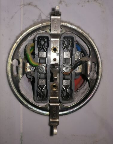

Amúgy az alábbi konnektort a FI relé rögtön kiszúrta, amikor csatlakoztatva majd bekapcsolva lett rajta valami. Úgy lekapcsolt, mint a szél. Így használta az előző tulaj ~20 évig, neki persze működött FI relé nélkül, de attól még igen meredek
Ez az egyetlen konnektor maradt ki véletlenül az ellenőrzésemkor, mindegyiket át néztem, hát ezt a FI relé szúrta ki... Vajon miért?
nem sok áram folyt a nulla felé...
