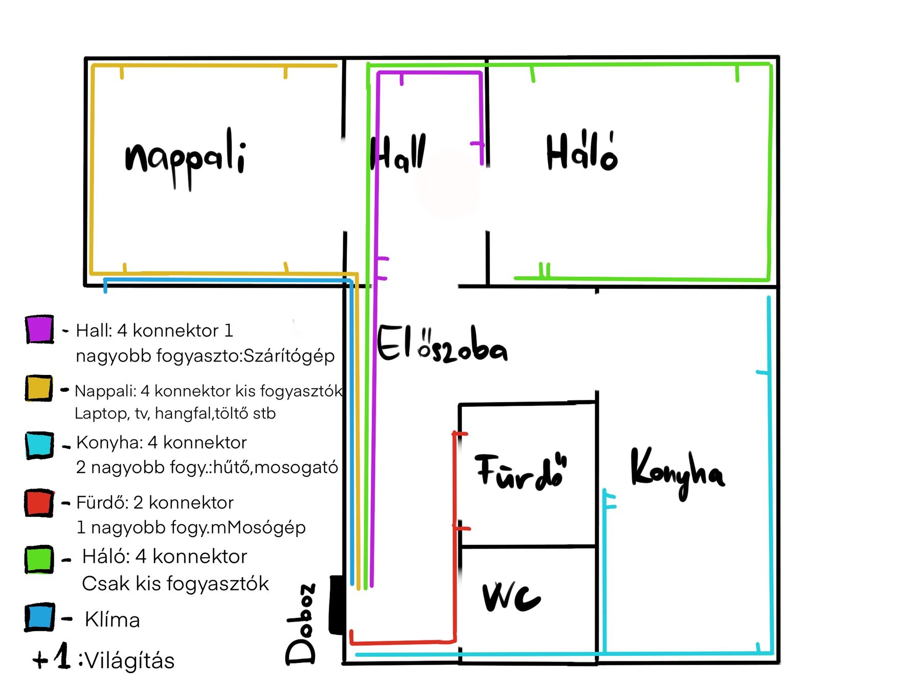

Panelfelújításban vagyok, villamos hálózat is csereérett. Konyhába a régi vezeték helyére falhoronyba megy majd 3x1,5 mmcu, fürdőbe 3x1,5 mbcu kábel. Kérdés a szobák kábeleinek elvezetése,mivel falba nem tudom bevésni. Mennyire hülye ötlet a fal mellett a padlón elvezetett kábelcsatorna? Parkettázás is lesz,a kabelcsatorna simán elférne a szegélyléc alatt. A masik kérdésem ezzel kapcsolatban, hogy milyen kábellel csináljam? Mmcu vagy mbcu? Sarkoknál melyikkel tudnék jobban elfordulni?
A terv,ahogy kinézne,annyi változással.hogy a konyha 2 külön kör lenne:

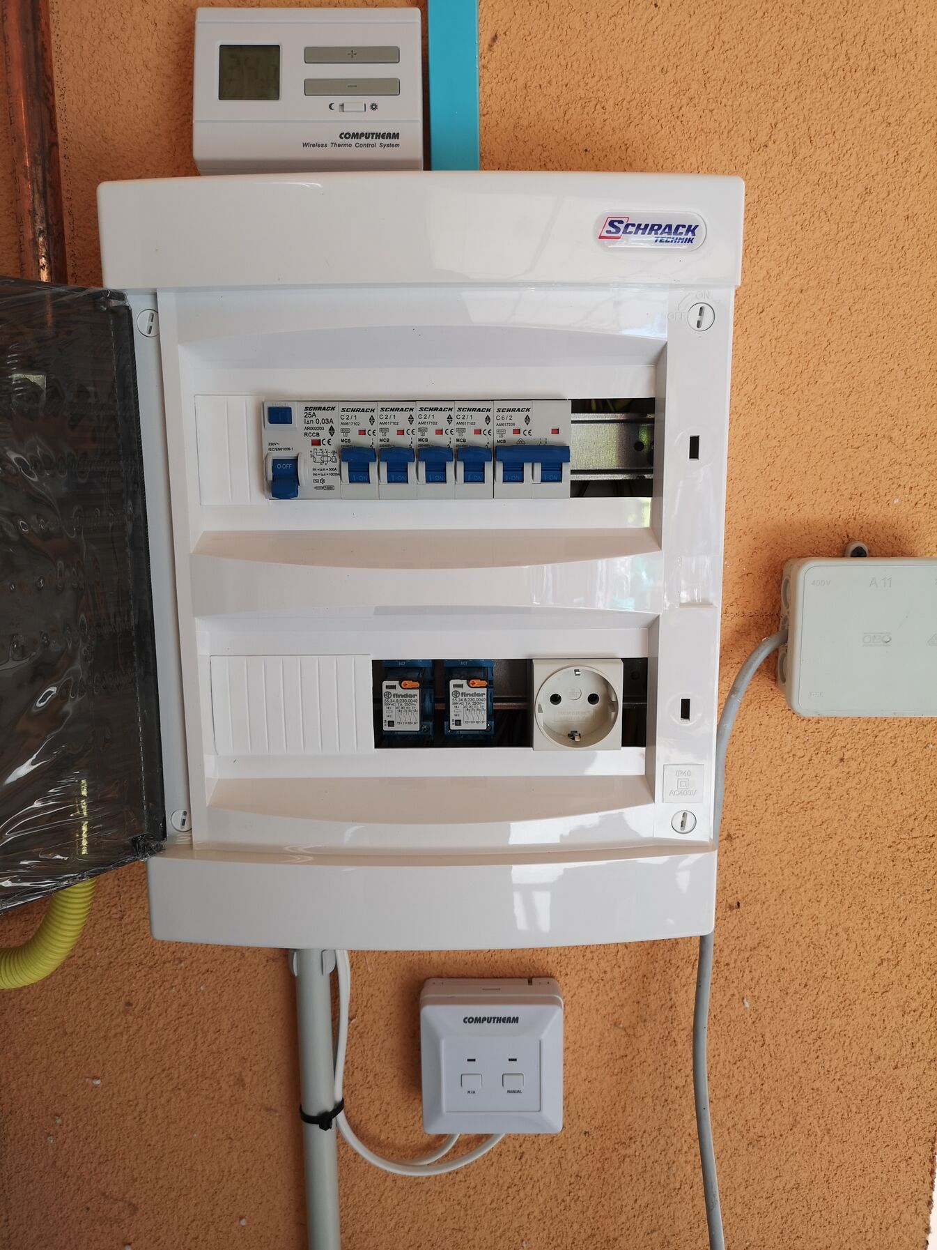

Egy kicsit pontosabban
4.2.7. Gázfogyasztó készülékek erősáramú villamos hálózatra csatlakoztatása
a) Olyan gázfogyasztó készülék, amelynek villamos hálózati csatlakoztatása van, és áram
felvétele nem éri el a 30 A áramerősséget, a villamos hálózatnak csak olyan részéről táplálható, amelyet testzárlat esetében (a tápláló áramkörbe, a tápláló elosztóba vagy az azt megelőző táplálásba iktatott)
30 mA érzékenységű vagy ennél érzékenyebb áram-védőkapcsoló önműködően lekapcsol.b) Olyan gázfogyasztó készüléknél, amelynek villamos hálózati csatlakoztatása van, a
gázfogyasztó készülék közelében az áramkörbe iktatott hárompólusú (2s+f) megszakítóval vagy dugós csatlakoztatóval biztosítani kell a villamos hálózatról való leválasztás lehetőségét.c) Olyan gázfogyasztó készüléknek, amelynek villamos hálózati csatlakoztatása van, a testet – csak szerszámmal bontható módon – össze kell kötni a villamos hálózat érintésvédelmi védővezetőjével. Ha a villamos csatlakoztatás dugós csatlakozóval van megoldva, akkor ez az összekötés a dugós csatlakozó védőérintkezőjével legyen megoldott.
d) Olyan gázfogyasztó készüléket, amelynek villamos hálózati csatlakoztatása van, csak olyan helyen szabad felszerelni, ahol a gázcső hálózat be van kötve az épület egyen-potenciálú hálózatba. Épületen belül új gázcsőhálózat esetében ellenőrizni kell a fő földelőkapcsot (vagy fő földelősínt), illetve a gázcsőhálózatnak ezzel való összekötését. Gázfogyasztó készüléknek meglévő csőhálózatra való csatlakoztatása esetén azonban ennek ellenőrzése elhagyható!

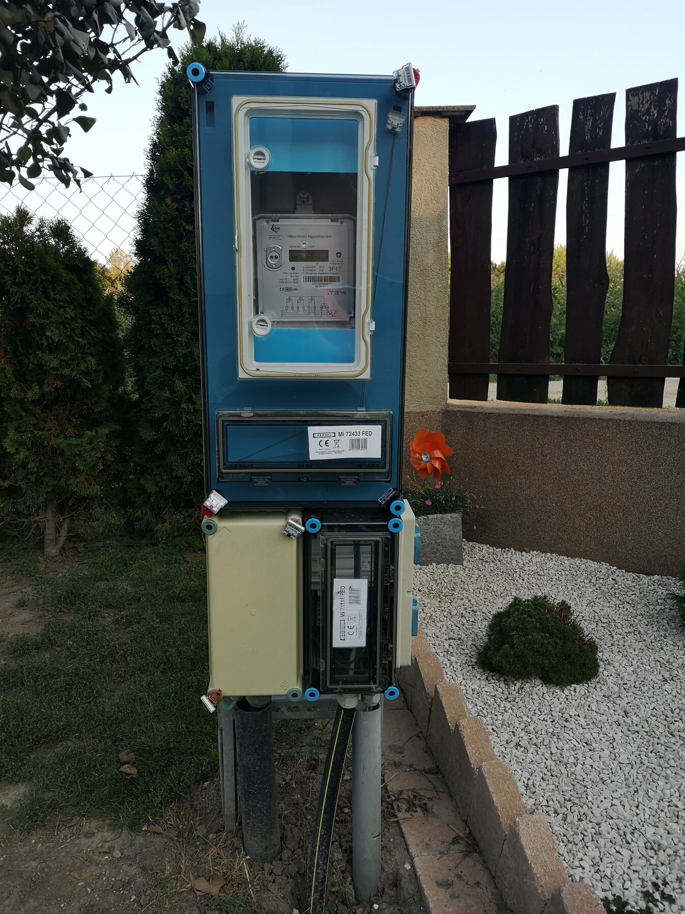

Dobj fel egy képet az óráról, szekrényről!
Ennél az elrendezésnél, a jobb alsó doboz nincs plombálva, erre én szereltem fel egy nyitható fedelet (itt van a FI relé). Ez az elmenő fogadó , ezt bonthatod. Ha nincs ilyen doboz, akkor valóban nem lehet megoldani plombabontás nélkül!Egyébként, ha az óránál ott a 3f (szolgáltató megnézte), akkor sanszos, hogy megkotlott a betáp kábeled!

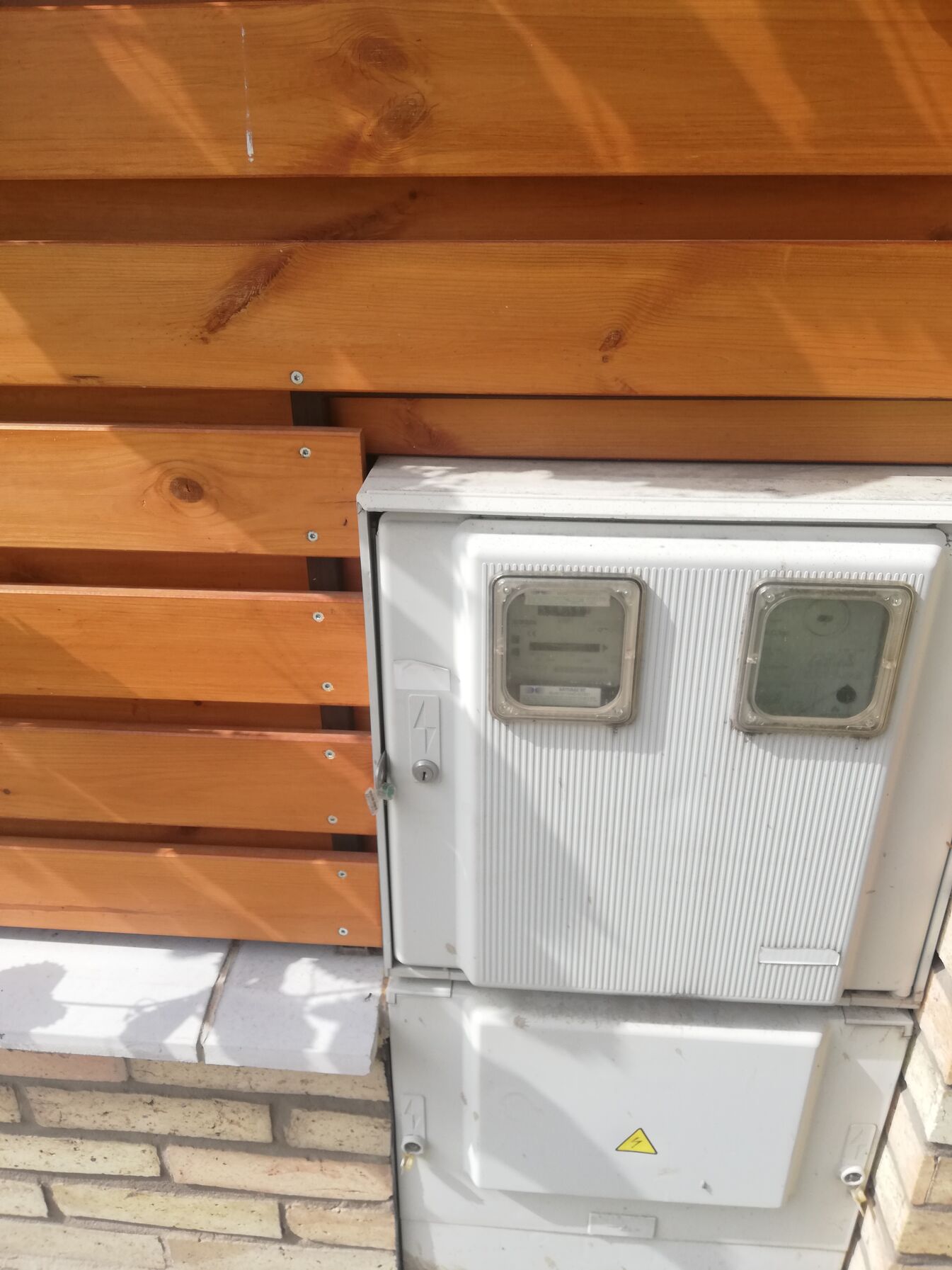

pipo112
Sziasztok! Segítség kellene!
Nemrég Bővítettem 3fázisra, csütörtök este felkapcsoltam a fürdőben a villanyt és elment az áram azon a szakaszon a kis megszakítót nem csapta le se a biztosíték doboznál se a villanyóránál. A szerelőm ellenőrizte másnap reggel ott a biztosíték dobozzal együtt rendben van minden. Azt megállapította nem jön be 1 fázis. A mvm ki lett hívva ők megállapították hogy az óráig bejön a 3fázis, mi lehet a hiba?
