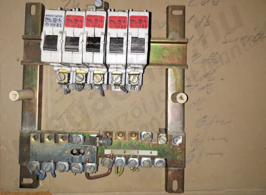

Blackmate
Adott egy ilyen békebeli 5 férőhelyes panel-lakáselosztó:
"Természetesen" minden vezeték alumínium.
Mennyire van rendben, ha behúztam egy konnektorhoz direktben 2,5-es MCu kábelt, aminek a fázisát egy külön kismegszakítóra tettem?
A nullát és földelést pedig az alsó sínekre kötöttem, szintén dedikáltan, úgy, hogy ne érintkezzen direktben az alu vezetékekkel. -

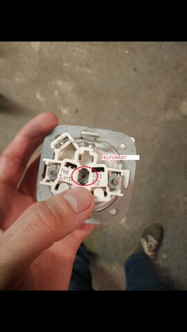

RandomName #2844 üzenetére
Így már értem, köszönöm a választ
Lehet az a legjobb megoldás, de egy ilyenért nem is nagyon tudom, hogy bárki kijön-e manapság... -

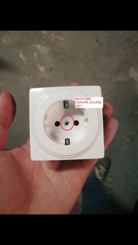

csubuka
RandomName #2842 üzenetére
Köszönöm szépen a választ!
Ha jól értem valami olyasmire gondoltál, mint amit a csatolt képen írnék körül nem? Tehát a szerelvény középső csavarja nem a fém alaplemezbe kapaszkodna, hanem a falban levő (10cm tégla válaszfallap van ott) tiplibe? Ez azért tönkretenné magát a szerelvényt is, ha jól gondolom...
De talán egy viszonylag gyors megoldás valóban.
Lehet aztán nekiesek és kicserélem a fali szerelvénydobozt, csak a lélek kevéssé visz rá arra a munkára...
RandomName
csubuka #2835 üzenetére
Eredeti problémára:
Befúrsz a doboz aljába 4‐es vagy 5-ös fúróval, bele műanyag tipli, és ha az jól fog, akkor 3.5*50 csavar fefogja a szerelvényt. Ha olyan a falszerkezet, akkor azt a csavar lehet először tipli nélkül is meg lehet próbálni behajtani. Maga a régi 65-ös doboz olyan vastag hátlappal rendelkezik, hogy az a menet fogni fog benne a következő festésig amikor kicseréled azt a dobozt.
Másrészt, ha olyan szerelvényed van, akkor annak a szerelvénylába ráfog a csavaron lévő menetre és ezzel pluszban tud segíteni a kicsúszás ellen.
Anno amikor fiatal voltam, és bohó, a '90-es években az öreg szakik azt tanították, hogy csinálj 2 kicsi faéket, üsd be a doboz, és a gipsz közé, így a doboz, és a szerelvényláb között egy kúpos kötés jön létre, ami annál jobban feszít minél jobban húzod. De ezt pár éven belül kinőttem.... igazából ez is csak a következő festésig tartó megoldás. -

csubuka #2782 üzenetére
Ha a fali doboz egyébként stabilan áll a falban, csak az a része van kikopva, amibe a karmok belekapnának, akkor abba két komponensű ragasztóval bele lehet ragasztani egy gyűrűt, amibe már rendesen bele tud kapni a konnektor kampója. Ilyen gyűrűt magad is tudsz csinálni, pl: veszel egy másik szerelődobozt, levágod az elejét 2-3 cm vastagságban. Ezt a gyűrűt belepróbálod a falban lévőbe. Ha az még nincs annyira kikopva, hogy könnyedén belemenjen a gyűrű, akkor a gyűrűt el kell vágnod és ki kell vágnod belőle egy kb fél centis darabot. Ha így már bele tudod illeszteni, akkor mehet a beragasztás. Ragasztás után már nem fog kijönni belőle a konnektor. Konnektor szerelés előtt minden esetben kötelező az áramtalanítás !!!!! Még akkor is, ha téged nem ráz az áram. (ami egyébként is egy h#lyeség, mert mindenkit meg tud rázni.)
Nekem olyan problémám is szokott lenni, hogy az olcsóbb szerelvényeken olyan gyenge anyagból van ez a karom, hogy ahogy betekerem a rögzítőcsavart, elhajlik.
Ilyenkor nincs más, mint konnektorcsere. A Legrand dupla-karmos rendszere jó, az nem szokott elhajolni.A gombnyomásra kiadó konnektorokkal az a baj, hogy abból ki lehet húzni a dugaszt gomb nélkül is és mindig akad aki megpróbálja. Tehát hiába a gomb rajta, mert aki okosan használja, az amúgy se tépi ki a falból, mert két kezét használja és lefogja, de aki nem figyel rá, az a gombosból is csak kirántja a porszívót /vagy bármit/ és rögtön jön vele a konnektor is.
