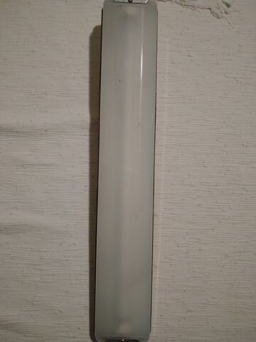

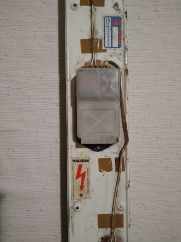

radi8tor
Anonymus44 #1771 üzenetére
Szerezned kell hozzá egy 24V adaptert. Olcsóbb lenne 220-as fénycsövet venni, nem?
