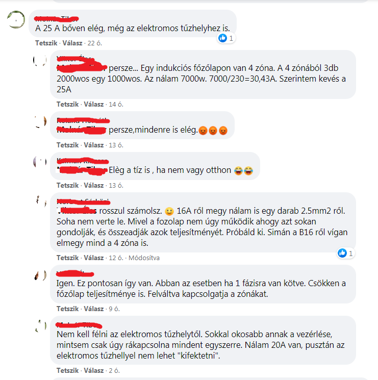

Siemens et737501 elektromos főzőlap papíron 7000W teljesítményű.
Én 30m-re saccolnám a vezetéket az órától a tűzhelyig. Ez ~31A.
Milyen vezetéket húznátok? 4-es vagy 2.5-es?
Rossz hír, hogy csak B32, egy fázis a betáp, de kb. soha nem fogják használni teljes kakaón az ősök.
B25-tel biztosítom, az úgy okés?
"Milyen vezetéket húznátok? 4-es vagy 2.5-es?"
10 mm2-est!
Az hagyján de szerintem ezek 3 fázisú főzőlapok. Kizárt hogy 7000W lenne egy fázison.

Rajta van az egy fázisú bekötési mód. Ezek amúgy tényleg felveszik a ráírt teljesítményt?
Akkor ha mind a 4 égőfejet járatod egyszerre akkor igen.
⭐ Stella
Nekünk 2 lapos indukciós van. Papíron 3.5 kW a teljesítménye. Ha a kettő együtt megy, meg is van annyi. Mértem fogyasztásmérővel, a nagyobb lapja 2 kW-t evett max. teljesítményen, a kisebb 1.5-öt, a kettő együtt értelemszerűen 3.5 kW-t. Egy 4 laposnál tehát reális a 7 kW, bár brutálisan sok. Ha naponta csak 1 órát megy mind a négy, az pont a mi havi össz áramfogyasztásunk
Viszont a legritkább esetben járatjuk max. teljesítményen a lapokat, csakis addig max., amíg pl. vizet forralunk tésztának és el nem éri a forráspontot, vagy ilyesmi. Normál főzésnél már csak 2-es, 3-mas fokozaton mennek a 10-ből, ami jóval kevesebb teljesítményfelvétellel jár (600-800 W, tehát közel tizede a max. teljesítménynek, viszont 10-es max fokozaton brutálisan gyorsan forralja fel a fizet, ebben nagyon jó az indukciós technika).
[ Szerkesztve ]
Épp szembe jött velem egy szakmai csoportban, egy olyan felvetés, hogy ezek a 3 fázisú lapok, ha egy fázisról járatjuk, akkor alacsonyabb teljesítményre kapcsolnak és simán elég lehet neki a 16-25A bizti, és mondjuk egy 6-os vezeték. A hozzászólásban van, aki 16A-ről járatja. Ezek után nem marad más hátra, mint, hogy mérek és levonom majd a következtetést.
[ Szerkesztve ]
Mérni mérni mérni
