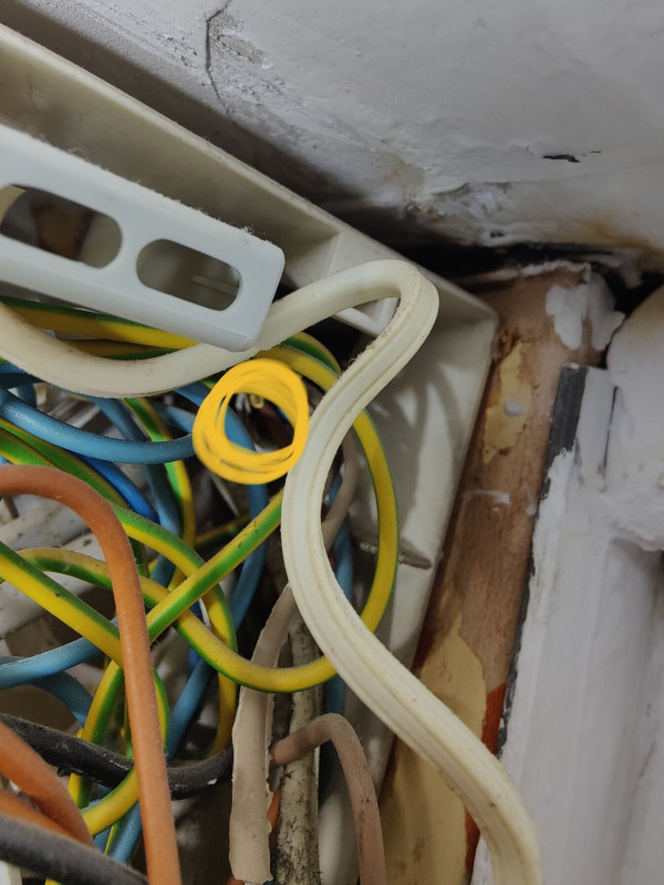

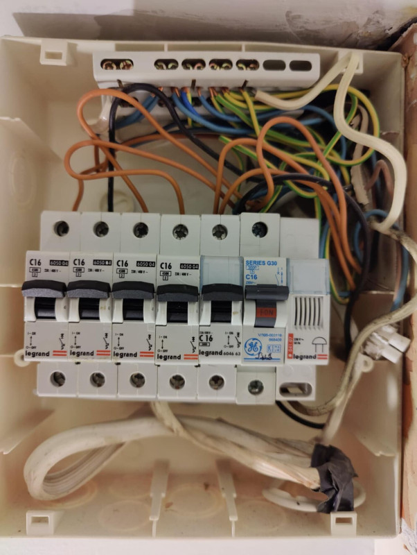

A mi nincs bekötvére nem tudok válaszolni, mivel egy színjelölés sincs a kábelen, szar mint a képen is látod, minden kábel kb fehér, a bejövő szálak is.
de akkor leírom szóban. befelé jön a fázis szál, ez megy a fi relé bal alsó részébe.
A jobb alsó részébe meg a másik bejövő szál (gondolom null szál) harmadik kábel meg sehova nincs bekötve)
ide van becsavarozva jobb alulra a fi relébe egy földelés kábel (sárga/zöld) is, ami megy a bal alsó sínbe.
A fi relé felső jobb csatlakozása megy kék vezetékkel a jobb alsó sínbe.
Bal felül a fázis meg megy a jobb szélső biztosíték alsó részébe, onnan van sorkapcsolva az összes biztosíték.
A bejövő szálat ami nincs bekötve nem tudom mi lehet. Mivel nem értek a villanyszereléshez, emiatt nagyon többet nem tudok kisilabizálni, csak fura volt nekem hogy a 3 bejövő vezetékből csak kettő van bekötve a fi relébe, és a null és a földelés is mintha ugyanazon a körön lenne.
Ami még furcsaság a lakásban: inox mosogatógép egyik konnektorba dugva, inox mosogatótálca kombóval kb 28volt-ot lehet mérni hozzáérve akár a tálcához akár a mosogatógép inox felületéhez, természetesen tilos lenne bármilyen feszültségnek lenni. -

bármi lehet, ferdén fotózva vezetékek takarásában. a képekről az sem állapítható meg egyértelműen, hogy a felső sor és az alsó sor közösítve van, mert két emeletes a sorkapocs valójában. és olvasható is a felső soron 1-2-3 (a képen alulról kötve a vezetékek) és a felső sor ami a hátsó alsó vezetékek 4-5 a 6-os szám takarva van
