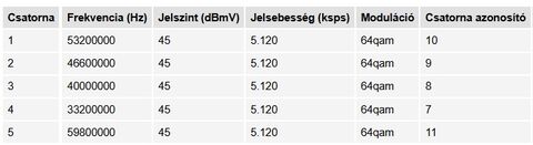

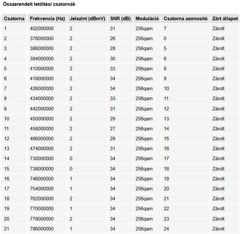

kabelmania27
Azért indul újra a modem mert rossz a feltöltési érték, csak egy csatornát használ a modem, ami nem jó mert korábban megvolt az öt csatorna ezért nyugodtan jelentsd be a problémát, 57-es értékkel bármikor megszakadhat az internet.
Technikusnak ki kellene cserélni az osztót, mert létezik olyan hármas amelynek az egyik kimenete alacsonyabb csillapítású, mert a 6dB csillapítás miatt nem lesznek jók, ha szükséges technikus kér külső hálózati javítást. -

Ledi
kabelmania27 #121750 üzenetére
A feltöltésin kívül rendben. Ott csak 1 csatornát talál reset után is.
Letöltés Feltöltés Hálózati napló
Ez utóbbi nekem kínai. De hátha valakinek mond valamit.
Minden oldal betölt, a sebesség is jó. Csak az újraindulás idegesít. Még ha éjszaka lenne nem is érdekelne.

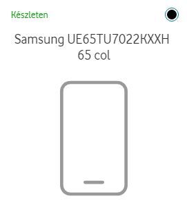

zadir1
Vodafone Tv App-al lenne egy kis gondom. Használni szeretném egy új készüléken, de azt írja: "Elérted a maximum készülékszámot. Törölj egy készüléket a fiókod alól"
Saját androidos telefonomon megy még az app, appon belül nem tudok kiszedni készüléket. A többi eszköz, amin régen használtam már nincs meg. Pc-n is próbáltam bejelentkezni a https://tv.vodafone.hu/ oldalon, de ott sem enged be.Segítsetek kérlek, hol lehet kiszedni régi készüléket a Vodafone tv-ből, hogy tudjam használni az új tableten?
#82860288
Gubek-Einste #121724 üzenetére
Köszönöm, közben meg is kaptam.
Elvileg ez ugyanaz, mint a fehér volt, csak kicsit más a dizájn és sokkal gyorsabb a felület. -
