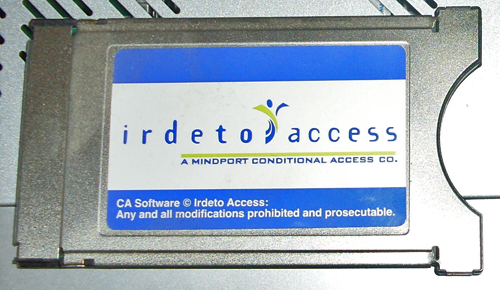

Neten találtam egy irdeto access cam modult az működhet az én iredto ice kártyámmal?
Előre is köszi. -

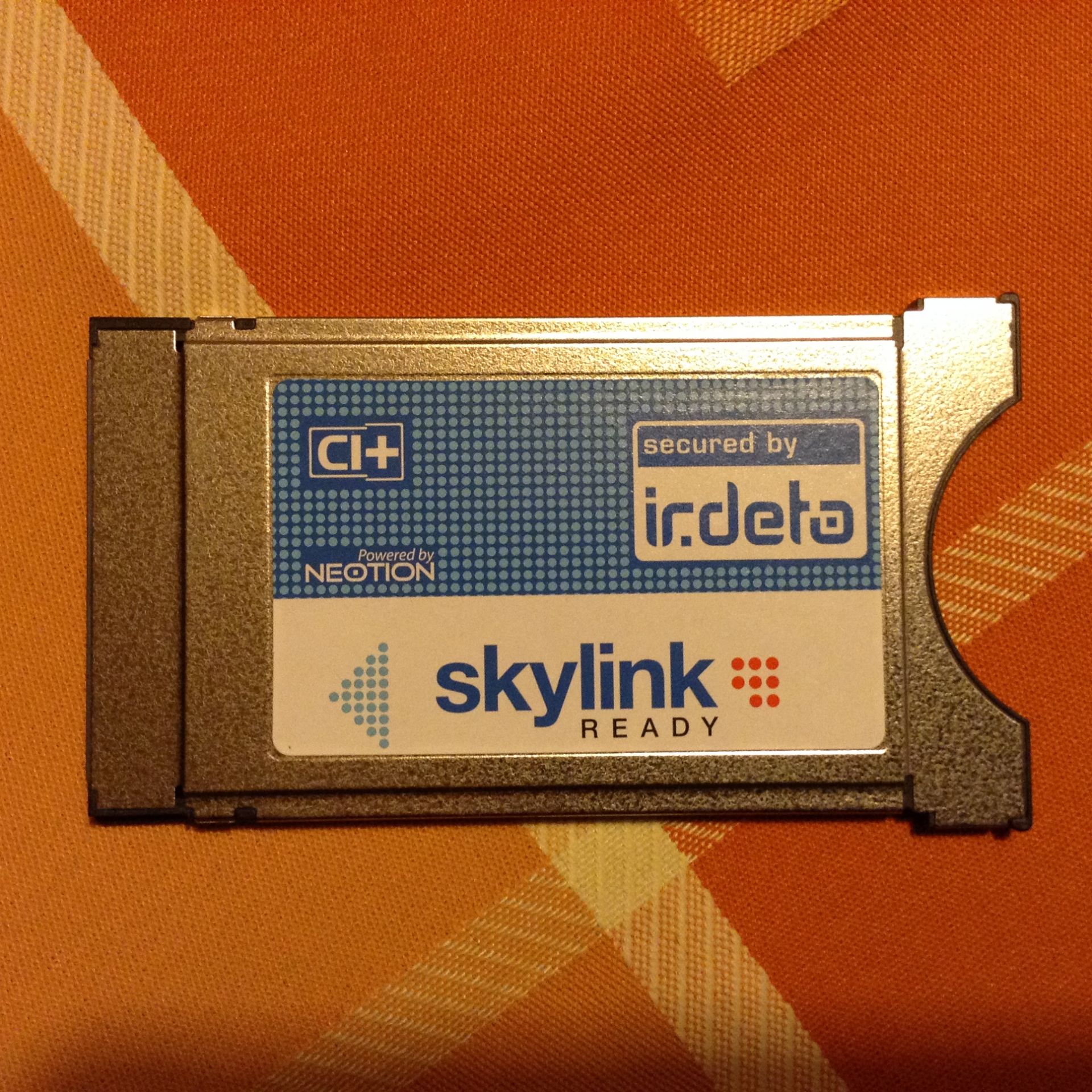

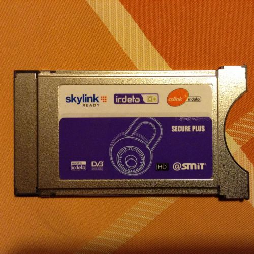

Először azt kell tisztázni, hogy a tévéd alkalmas-e rá. Van-e benne S2 tuner és CI modulfogadó nyílás.
Ha mindkettő van, akkor venni kell egy Irdeto modult be. Pl.: Irdeto CI modul
Végül kell egy UPC Direct SMART kártya, aminek itt a kért leírása: PlusTV Itt rákkattintasz az EXTRA fülre és lentebb bepipálod az "Árcsökkentő"nél a SMART kártyát. Kicsit megvariálták most, hogy minél kevesebben kérjék...
A közepes (medium) csomagnál is lehet csak SMART kártyát kérni, nem csak a plusnál. -

z123456789 #7115 üzenetére
A "UPC Direct" (UPC DTH S.à r.l.) egy műholdas szolgáltató. Nyilván van némi köze a UPC-hez...
Műholdas szolgáltatást nyújt főleg saját beltéri egységekkel (bérlet).
Van viszont egy "UPC direkt kártya" szolgáltatása is, mely keretein belül csak (SMART) kártyát ad, amit saját boxba vagy CI vagy CI+ modulba lehet tenni.
Ennek az eszköznek-modulnak Irdeto kártya fogadására alkalmasnak kell lennie (mivel ilyen kódolású kártyát kapunk).
Bár a UPC Direct tényleg azt írja, hogy CI+ kell, a tapasztalt kollégák szerint a sima CI-vel is megy a tévé. Szerintem CI+ csak a plusz szolgáltatásokhoz kellhet, amit amúgy is csak bérelt box mellé nyújt a UPC. -

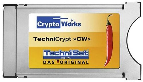

Azon Ügyfeleink érintettek a kártyacserében, akik korábbi technológiával kódolt (Cryptoworks) smart kártyával rendelkeznek, és a UPC Direct elküldte számukra új kártyájukat postai úton.
