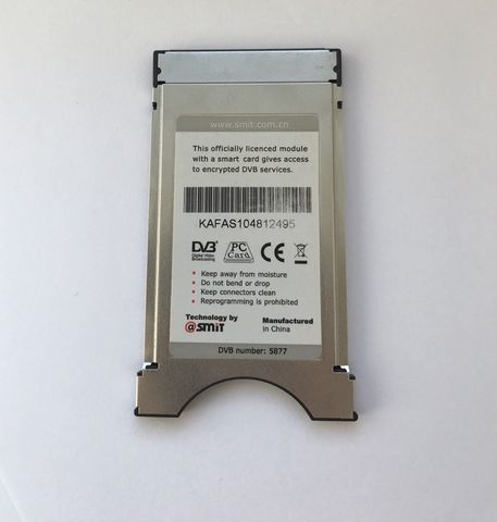

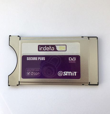

szike1968 #8997 üzenetére
A UPC Direct csak CI -t használ, tehát az is megfelel. Ahogyan ez le van írva a téma összefoglalóban is.
Az MPEG, HD megemlítése CA modul esetén értelmetlen, mert nem az végzi a kép kitömörítését.
(Mellesleg javítani kellene a téma összefoglalót, mert CI modulként van hivatkozva, ami helytelen. Ehhh... Most látom, nincs topic gazda... Hurrá...) -

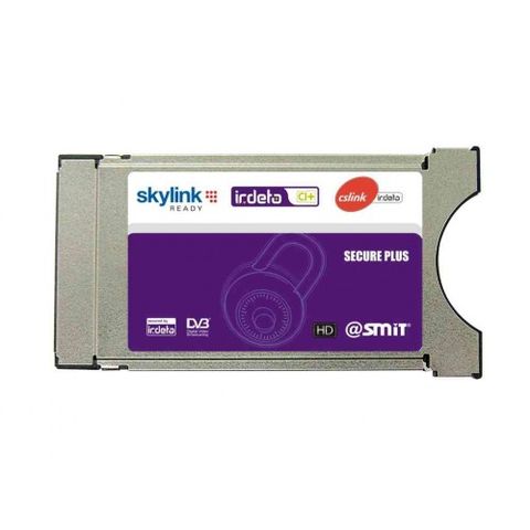

szike1968
vpanangin #8996 üzenetére
Az lényeges hogy CI+ legyen és HD? Írországban élek csak az ebayről tudok rendelni ott nézegetem a modulokat. Azt néztem ami CI DVB/MPEG-2 ... ez jó lehet hozzá?
Találtam olyat ami Neked is van de nem mertem megrendelni mert a végére ez van odaírva:
Ez a Skylink Ready IRDETO CI + CAM modul csak a Skylink kártyák számára készült, amelyek az ASTRA 23.5E-n keresztül sugároznak szlovák és cseh nyelven.http://www.ebay.ie/itm/SMIT-IRDETO-CI-Skylink-Ready-CAM-Modul-pre-LCD-TV-LED-TV-PLASMA-TV-31-90/272399079198?ssPageName=STRK%3AMEBIDX%3AIT&_trksid=p2060353.m1438.l2649

Van egy Walker smart tv-m. Vettem egy használt Cam modult ami Irdeto CI+ . Beleteszem az upc-s smart kártyát a tv felismeri , megtalálja az összes csatornát de nem kódolja ki. Kértem már frissítést is a kártyára de ez sem hozott változást. A upc boxban müködik a kártya. Mi lehet a gond?

Smart kártya 1
Kizárólag smart TV, vagy saját mediabox esetén, minimum feltételek: CI+ modul és DVB-S tuner
Azt nem tudom hogy elég-e csak a Cl+ modul vagy az mellé kell e ez a DVB-s tunre is . Kicsit már belezavarok, ebbe az új tv-kbe

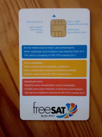

vpanangin
"A UPC Direkt nem ad csak kártyát(ilyen egyszerűen nem létezik)Köcsögök
Csak párban van box és kártya együtt."
Ez nem igaz.
Kb. 4 éve "csak" kártyás előfizetésem van tőlük. Adnak kártyát beltéri nélkül és ha kell adnak 1 db társkártyát havi 300 Ft-ért.
Mondom, kb. 4 éve vagyok így náluk.
Minden részlet itt: http://hu.upcdirect.com/userfiles/hu/hu/00-UPCDTH-muholdas-musorterjesztes-ASZF-hatalyos-17112017_annex7.pdf
