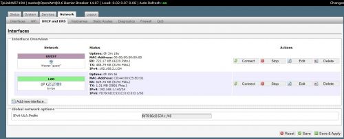

Van valami 3. eszközöd 192.168.1.1-en hogy nem volt működő az interfész eleinte?
A guest wifin sikerül csatlakozni a guest hálózathoz, kap a kliens ip-t dns-t? Csak mert ezt pont nem látni így mert a wifinél semmi kliens nincs csatlakoztatva jelen állapot szerint.
QoS LuCI oldalánál nem ír szerver hibát? -
Headless
Nataniel #58709 üzenetére
Az az is fog maradni leírtam nem az okozza a hibát!!!!
A netet próbálgasd van e neted a guest hálón.Ha már nekem bizonygatnom kell... Csináltam egy sebességtesztet is hogy látszódjon, hogy volt forgalom...
Működési idő: 1h 8m 24s
MAC-cím: 00:00:00:00:00:00
RX: 758.58 KB (939 csom.)
TX: 585.09 KB (909 csom.)Meg mondtam, nem tudom tesztelni switchel együtt, suste tudja megnézni majd, mi van vele, nekem ez az ötletem volt hogy a tűzfal szabály mégis letilt mindent, de akkor nem
Headless
Nataniel #58707 üzenetére
Akkor erre még várnod kell, switches módosítás eléggé friss ráadásul azt csak suste tudja tesztelni nekem nincs rá tesztelő eszközöm. Habár suste azt mondta nála máködik, Azt próbáld meg, hogy a tűzfal szabályt letiltot amit létrehozott.
ilyen néven "GUEST_BLOCK_LAN" akkor mi a helyzet. -
Headless
Nataniel #58705 üzenetére
Nah ez az amit elfelejtettél privátban említeni, hogy switchet csináltál a routerből, Az 0.6-ban még nem megy switch készítés után guest. nálunk már megvan csinálva. Ha sustétől szépen kéred talán csinál egy backupot hozzá az az ő reszortja.!
Amit csinálnod kell!Luci ->hálózat->tűzfal
1. Zona továbbításoknál a guest=>wan átírányitást módosítod guest=lan-ra
2. ugyanitt az álcázást (masq) bekapcsolod
3. mentesz -
