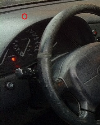

Üdv, a kormány fölött egy ponton elkezdett ciceregni a burkolat. Ha ujjal erősen benyomom, elhallgat. Mit lehet kezdeni ezzel? Mindjárt keresek egy képet
Ez nem az én autóm, az én kormányom nem ilyen szakadt
