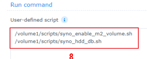

Lehet, hogy nem kell minden alkalommal lefuttatni, de ez nem biztos, hogy minden dsm frissítésre igaz lesz, fő verzió váltásnál lehet probléma...
A fejlesztő mindenesetre ezt írja:
"What about DSM updates?
After any DSM update you will need to run this script, and the Synology_HDD_db script again."Nekem a HDD db script be van állítva feladatütemezőbe (fejlesztő leírása szerint), így minden újraindításnál lefuttatja...(berakja a kompatibilitási listába a nem kompatibilis M2 drive-okat)...elvileg ez dsm frissítéseknél is működik...utána ugye automatikusan újraindul a rendszer, tehát automatikusan lefut a script.....nekem ~1,5 éve nincs vele gondom....
Itt is azt írja:
Important
If you later update DSM and your M.2 drives are shown as unsupported and the storage pool is shown as missing, and online assemble fails, you need to run the Synology_HDD_db script. The Synology_HDD_db script should run after every DSM update.Érdekes, hogy a fentinél mintha azt írná, hogy mind a kettőt le kell futtatni.....
Nekem csak a HDD db van beállítva....logikailag annak elégnek kellene lennie....

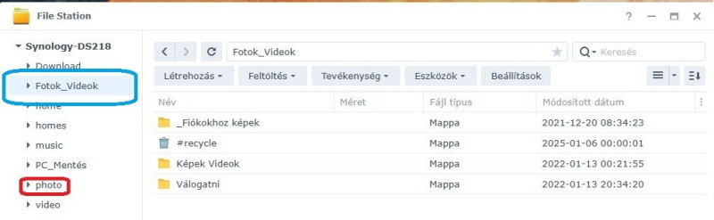

Kb. 7 éve, amikor birtokomba került a DS218+, a fénykép szerint, létrehoztam rajta egy Fotok_Videok könyvtárat és azóta minden személyes fényképet és videót ide másolok.
Kérdésem, mi történik, ha a fényképeket és videókat, átmásolom a piros „photo” könyvtárba? Nem ott lenne ezeknek a helye? Szóval, miért van dedikált könyvtára a fényképeknek, nem tök mindegy hol vannak?

Egy scriptet kell lefuttatni parancssorban.
Ehhez kell:
1. SSH engedélyezése a DSM-ben.
2. Letöltöd a sriptet a DSM-re, megjegyzed hova.
3. PC-ről belépsz SSH-n pl. a Putty programmal, admin fiókkal
4. A script elérsi útját a linkelt oldal alapján megadod abban az egy parancsban, amit ki kell adni.Hátrány, hogy DSM frissítés után újra le kell futtatni.

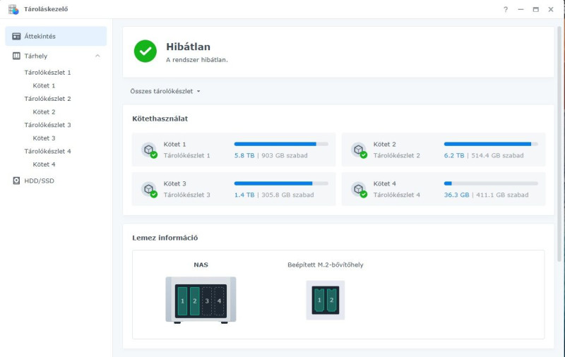

Nem, később is berakhatsz egy SATA SSD-t és létrehozhatsz rajta egy külön kötetet.
Az alkalmazásokat át is lehet helyezni rá, az újakat meg erre rakod.Cache SSD-n is lehet kötetet létrehozni.
Synology NVMe SSD-n hivatalosan is, csak ezek baromi drágák.
Nem Syno NVMe SSD-n meg kis trükközéssel elérhető, hogy engedje a DSM, kötetnek is használni. -

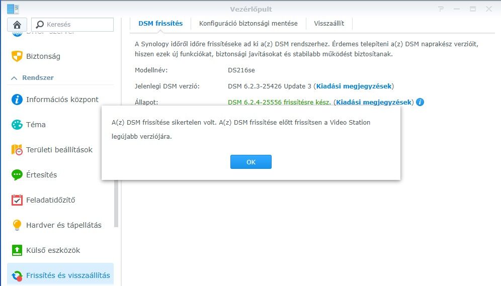

két ötlet:
0. Használod a VS-t? Ha nem, akkor csak töröld és úgy próbáld.
1. Ha használod, képernyő mentéssel mentsd le a VS beállításait (biztos, ami biztos), törlöd a VS-t, frissíted a dsm-et, majd újra töltösd le a VS-t
2. lehet olyan VS-re akar frissülni, ami már sokkal újabb verzió, mint amit az adott dsm vár, így meg se jelenik. 22-es csapdája: frissíts, de nem tudsz olyanra frissíteni, mint, ami kellene, így nem tudsz dsm-et frissíteni. Így az 1-es ponttal próbálkoznék. -

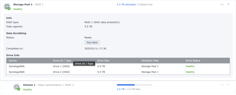

A NAS állítása szerint a Drive 1-en van bad sector, elviekben 855 ami tavaly november óta kezdett gyűlni a semmiből. Tegnap futtattam le rajta data scrubbingot, nem tudom az többé kevésbé megfogja-e a dolgot vagy semmit nem ér, tehát hogy még van-e így benne mondjuk 1 hónap.
A Drive 2-n a NAS állítása szerint nincs bad sector és a smart sem jelzett semmit, legalábbis arra nem.
Ettől függetlenül hybrid backuppal a fontos mappát lementettem egy külső vinyóra és futtattam rajta backup integrityt is.

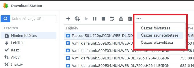

Bocs, biztos volt már, de nem találom: Download Stationben hogy lehet a legegyszerűbben minden megosztást leállítani, majd újra elindítani?
Biztos nem csak egyesével... Ki lehet lőni valahogy az egész progit, arra az x percre, amíg nem akarom, hogy egyen sávszélt?

Black Dragon #95126 üzenetére
Ott nincs RAID1 akkor, egy kétlemezesben 2 Storage pool azt jelenti hogy különálló HDD-k, tükrözés nélkül.

Egy vagy kettő Storage pool van?
