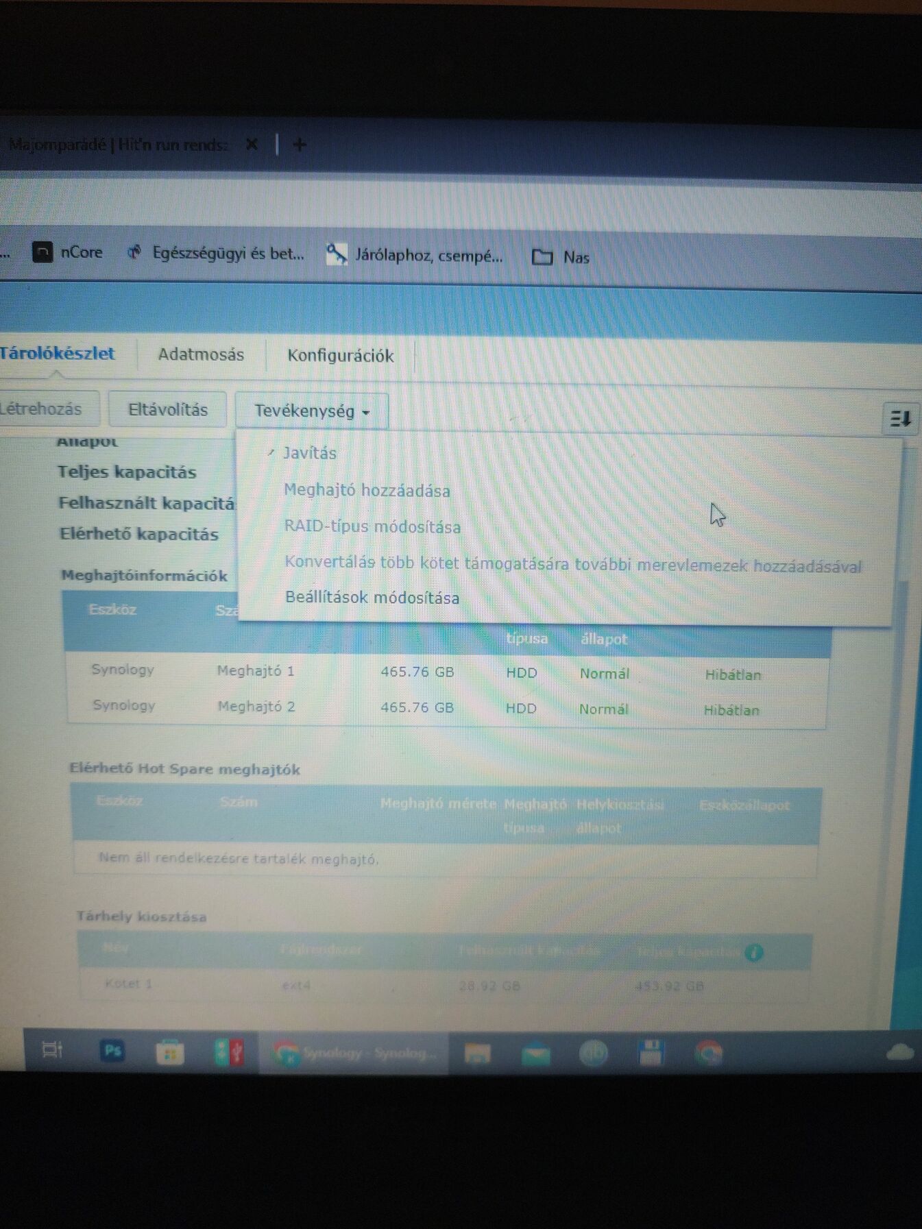

Borisz76
korcsillio #94342 üzenetére
Persze...mert először törölni kell a meglévő köteteket.
Minden lemezen 3 db partició van :
- Rendszer
- Gyorsítótár
- AdatMivel a DSM ( oprendszer ) minden lemezen fent van ezért a kötet törlésnél "csak" az adatparticiók szünnek meg.
Ezt követően tudsz új kötetet létrehozni.
Ekkor lehet választani RAID0 vagy JBOD formát....azaz a lemezeket "összefűzöd".
Így lesz 2 db lemezed, 1 db kötetben. -

Borisz76
korcsillio #94338 üzenetére
Lehet Raid0 vagy JBOD kötetet kell létrehozni.
RockCNC
Igen, kötetett késziteni Raid 0-ra.
korcsillio
Üdv.
Adott egy Synology DS413j
2db 500gb hdd van benne.Nem lehetséges 1tb-ra "össze fűzni"?
Adat veszetés nem lényeg,mert csak Torrente van használva.... -
Sanya
