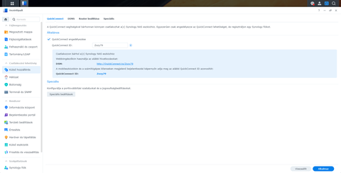

A nas Beállítások / Külső hozzáférés / Speciális részen megadtad a külső portszámot (5xxx)?
Igen, megadtam. De mit is allit be ez a menupont pontosan?
Tomoritest kikapcsoltam. sajnos a fapados vpn blokkolások miatt ezt is érdemes másik portra tenni (a komolyabbak csomagtípust néznek)
Szoval ne 1194 legyen hanem mondjuk 51194?

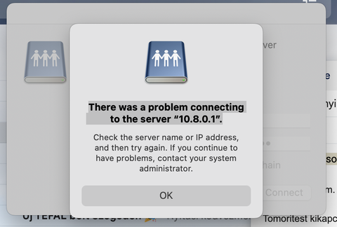

- szerintem 10.8.0.1-ként tudsz csatolni
beirtam ezt: smb://10.8.0.1/sharedfolder01 ugy nez ki hogy megtalalta a szervert, mert bekerte a usernevem es a passwordot de ezt adta vissza:megpingeltem a 10.8.0.1-et es van valasz. Mondjuk ilyen 40-50msec. Az nem szamit rossznak?
- a szerver nem ad default route-ot, vagyis nem húzza magára a teljes net forgalmat (második kép), de nem is kell
Ez azt jelenti hogy attol hogy VPN pacsolaton keresztul toltok le, ne varjam hogy a szamlalok az adatforgalom tenyleges sebesseget mutassak?

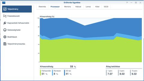

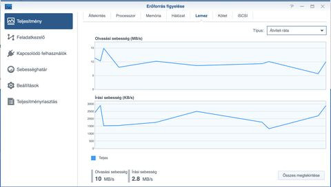

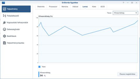

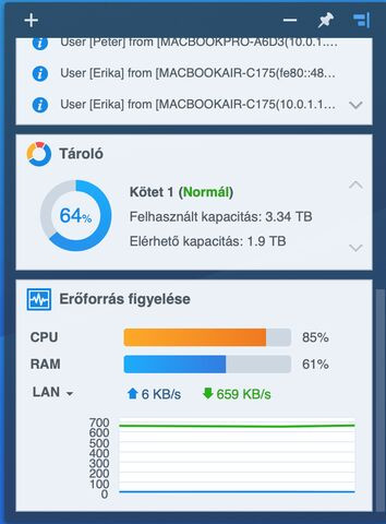

Félreértetted, nem "nem használom" a snapshot replicationt, hanem most nem fut. 7 órája állt le. Több megosztott mappát is snapshotol, de az pár perc alatt lefut mindre.
Egyébként kb 40% szabad terület van most.Ami ki szokta ütni, az a mac time machine, de már átállítottam afp-ről smb-re, és amikor meghízik mindig újraindítom friss backuppal. De most egy hete lett friss TM indítva, megint zombizik és I/O wait pörög ezerrel
Fórumokon mások is írogatnak ilyet, nekik megy az indexelés ekkor. nekem most az sem fut.
Hasnáljuk a ds audio, video appokat, de most épp mindenki alszik. a TM-ek hajnal kettőkor futnak, a snapshot 1:00-kor. kamerákon nincs mozgás. DISK1-2 folyamatosan villog mint a diszkólámpa
