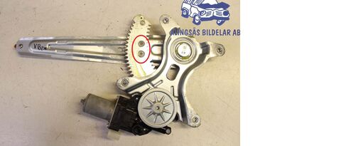

Qtya123
Gyöször #62117 üzenetére
Igen, ez a bal hátsó emelő.
A pirossal bekarikázott két ponthegesztés engedett el és az íves fogasléc egyszerűen leesett:Lehet, hogy hegesztési hiba, mert akárhány képet néztem, mindegyiken egyforma sötét a két pont. Az én tönkrement emelőmnél viszont az egyik pont jóval világosabb. Csak agyalok, de lehet az volt, hogy a kettőből egy fogta rendesen, de egy idő után már elgyengült és leszakadt.
8 éves cucc.Az új mechanika motor nélkül 41e Ft, motorral 71e Ft. Bontottat vettem 15e Ft-ért, annak is mindkét pötty egyformán sötét, mint a képen. Be is szereltem már ma délelőtt, remélem ez bírni fogja. És a másik 3 is...
Azt nem tudom, hogy mi recseghet.
Ezt leírnád pontosabban? Akkor recseg, amikor húzod le/fel és kb 1/4-nél jár?
Vagy 1/4-re lehúzott és úgy hagyott ablak recseg menet közben?Remélem ennyi volt a meglepetés az autóval. Mondjuk legalább az az elméletem bejött, hogy sokkal könnyebben és olcsóbban találni hozzá bontott cuccokat, mint az IS200-hoz.

Ma az egyik ablakemelő mechanika megadta magát, széttört a ponthegesztésnél. Élt 8 évet.
Köszönjük Suzuki a minőségi terméket. Gondolom kokain árban lesz az új, vagy kajtathatok bontottat, mintha valami ezer éves lefingott pusztulat autóm lenne, amihez a netről kell az alkatrészeket vadászni.
Eléggé felhúzott most. Nem szeretek egy rahedli pénzt autókra kiadni, de érik bennem a gondolat, hogy ez volt az utolsó használt. Innentől kezdve új, majd 5 évente eladni a csába, utána úgyis egy hulladék lesz a legtöbb, mindenféle nyűggel.
Mit érek vele, hogy jó motorikusan, ha más téren meg baromkodhatok vele. Nem ezt vártam egy 8 éves autótól. Meg ugye ott vannak az ergya módon felrakott párazárók is, figyelgetik az emberek a beázást, mint valami hulladékon.
