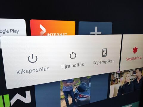

syler123 #67445 üzenetére
Így néz ki a kikapcsolási ablak. Ha egérrel rákattintok a kikapcsolásra, akkor rendesen leáll a tv. A baj, hogy a gyári távval nem tudok rákattintani.
A tv kikapcsolhatalanságában az a pláne, hogy meghülyíti a HDMI ARC-on rákötött Soundbart, mert be be kapcsolgatja azt is. Lehet az is fogyaszt szépen egész éjszaka. -
