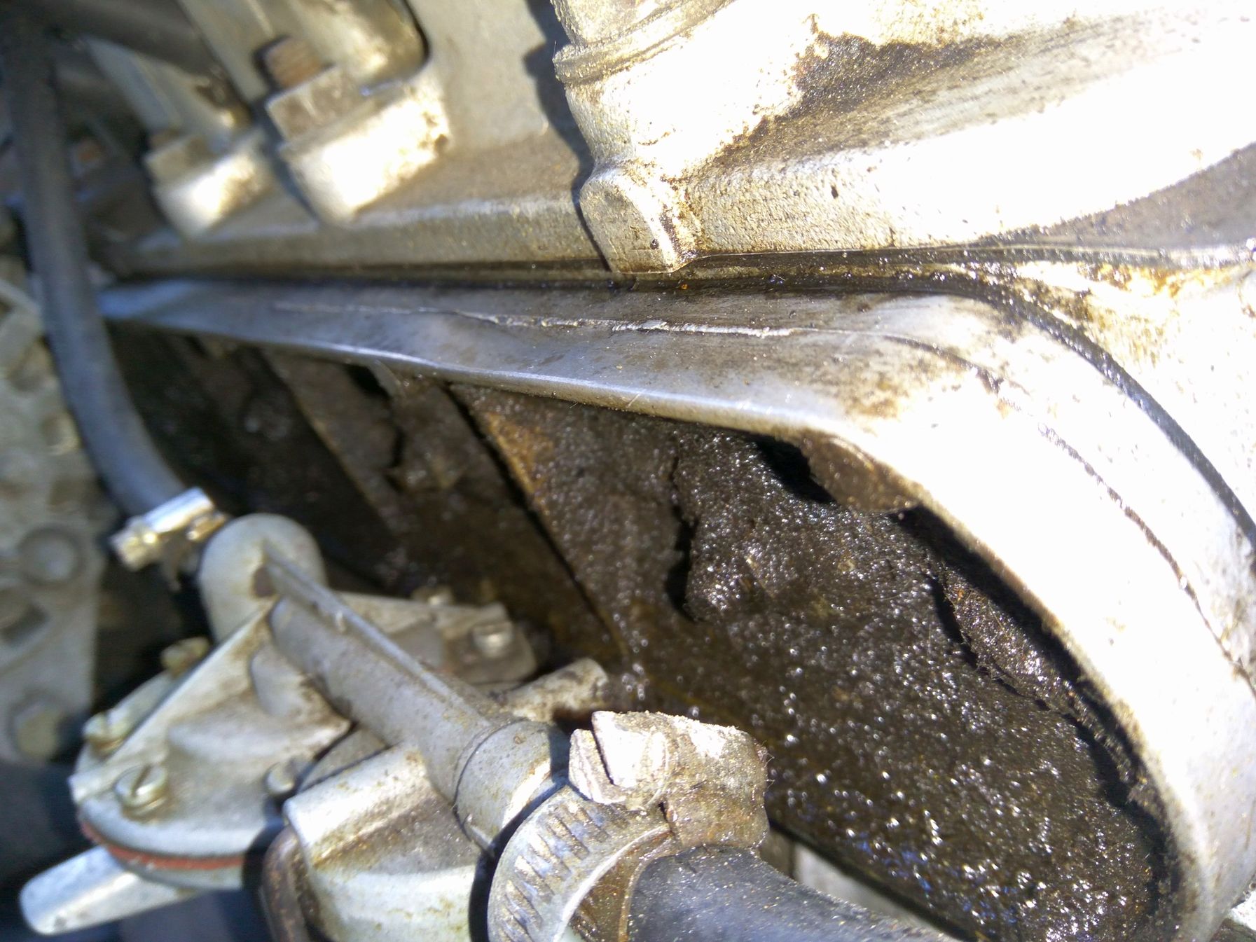

Lenne azért itt még más is. Az AC pumpa előtti szűrő háza kirepedt. Szerencsére volt itthon egy tartalék, kicseréltem, de közben látom, hogy tiszta olaj a motorblokknak az a része, ami az AC pumpa mögött van.
Ez mitől lehet ennyire olajos? Nyáron cseréltem az olajgombát, mert áteresztett, de akkor az olaj nem csak onnan jöhetett. Gyanítom a tömítés megadhatta magát, hiszen ki tudja mióta van benne. Hogy lehet ezt leszerelni? Elég leszedni a generátort és az AC pumpát? Mi a neve ennek, milyen tömítést kell venni hozzá?

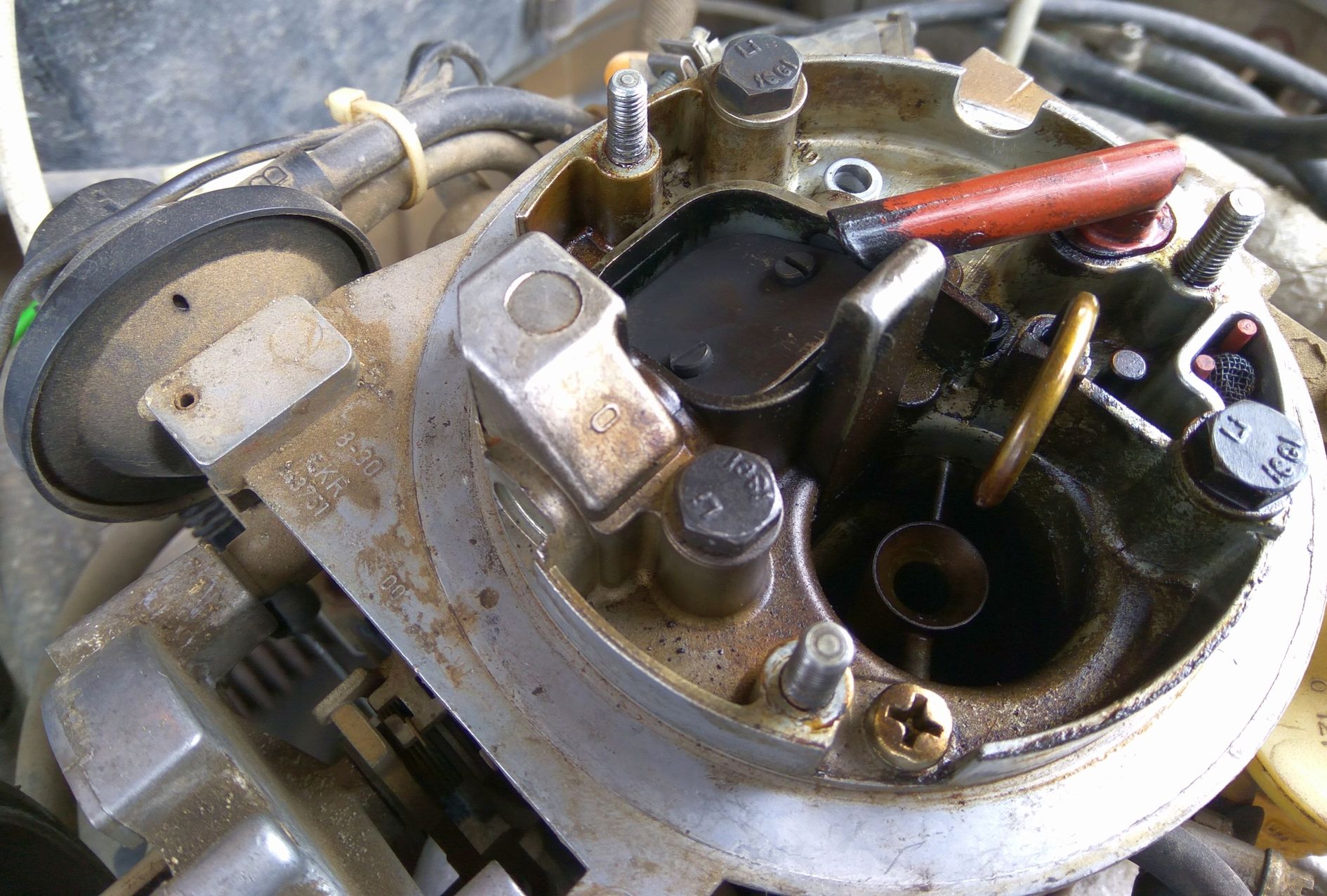

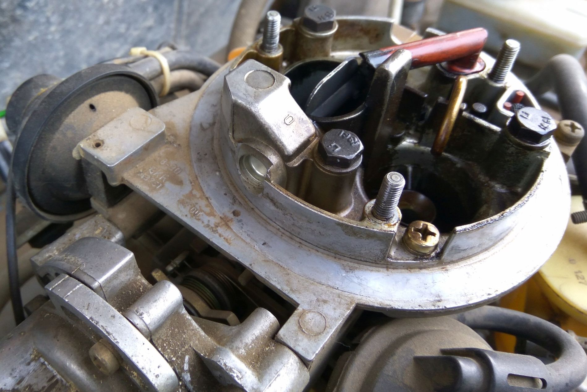

Kisbatyu75
bringasisti #15527 üzenetére

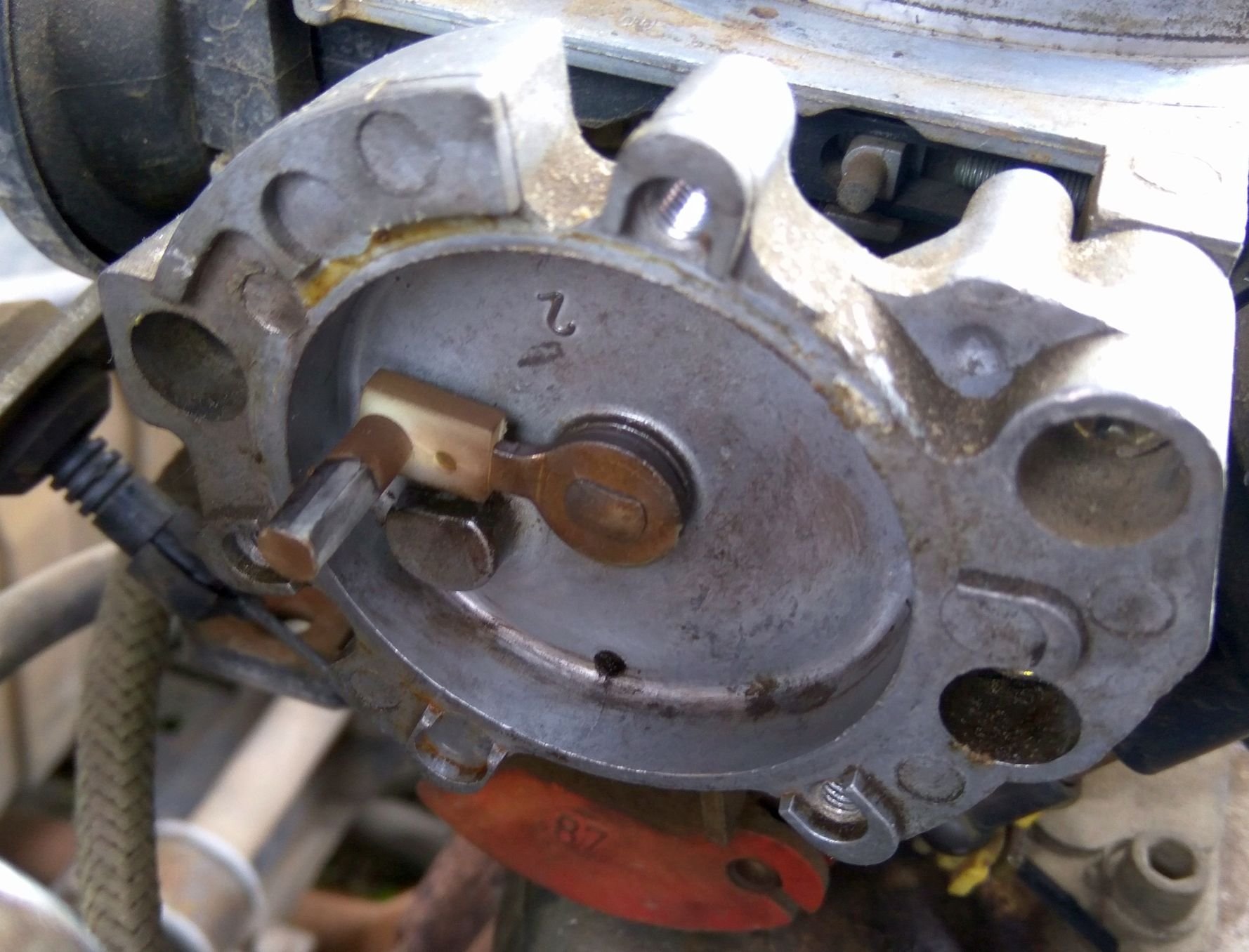

Az első kép is hideg motornál készült, de nem volt benyomva a gázpedál. Vagy nem akkor kell lezárjon, amikor benyomom a pedált és bekattan valami? Az alsó képen nincs rajta a bimetál, kézzel zártam, néztem, hogy mennyire lehet elfordítani. A zárólemez karja a bimetál végén a kis szögletesre hajtott részbe kell kerüljön, ha jól gondolom, oda is tettem. Az általad a 15491-es hozzászólásban felett képen a te bimetálod vége kicsit közelebb van a kábel bevezető felé. Milyen hidegben csináltad a képet? Én kb 8 fokban.
Légszűrő nélkül végignézni, hogy bemelegszik a motor az mennyire veszélyes? Kíváncsi lennék, hogy hogy viselkedik a bimetál - pillangószelep, de nem merem szűrő nélkül járatni.
Hidegben amúgy hogy kell indítani? A kézikönyv azt írja, hogy nyomjuk be a gázpedált, azonnal indítsunk.
Ezek szerint közben nem szabad a gázpedállal játszani?

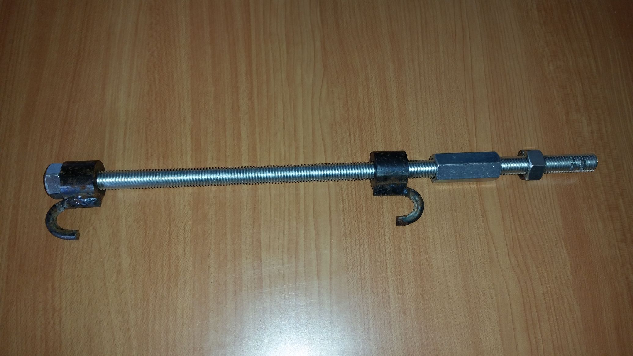

bringasisti #15531 üzenetére
Persze,de inkább a linket küldöm,énis innen rendeltem:
https://www.jofogas.hu/bekes/Moller_Rugo_osszehuzo_keszlet_285mm_2db_rugoosszehuzo_Ossze_Huzo_Uj_71163881.htmArra hogy évente-kétévente egyszer használom,szerintem tökéletesen megfelel,és nem is nagy pénz..
Z. -

bringasisti #15529 üzenetére

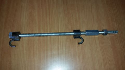

Van gyári rugó összehúzóm,tavasszal használtam is őket,mert a műszakira ki kellett cserélnem a toronycsapágyakat,meg a felső toronyszilenteket,motort is engedtem már le,igaz a váltó felöl,mert ugye kuplungoztam is..szóval ez nem gond..amúgy sajnos mindkét első tornyot kellene javítani...
Akkor nyáron annyit csináltam a tornyoknál,mikor ki volt kapva a leng.csillapító+a rugók,hogy alaposan megcsiszoltam ott a fémet és jó vastagon befújtam alvázvédővel,hogy legalább ne rohadjon tovább a télen,vagy legalábbis lelassítsam a rozsda manókat
Üdv.Z -

bringasisti
Kisbatyu75 #15526 üzenetére

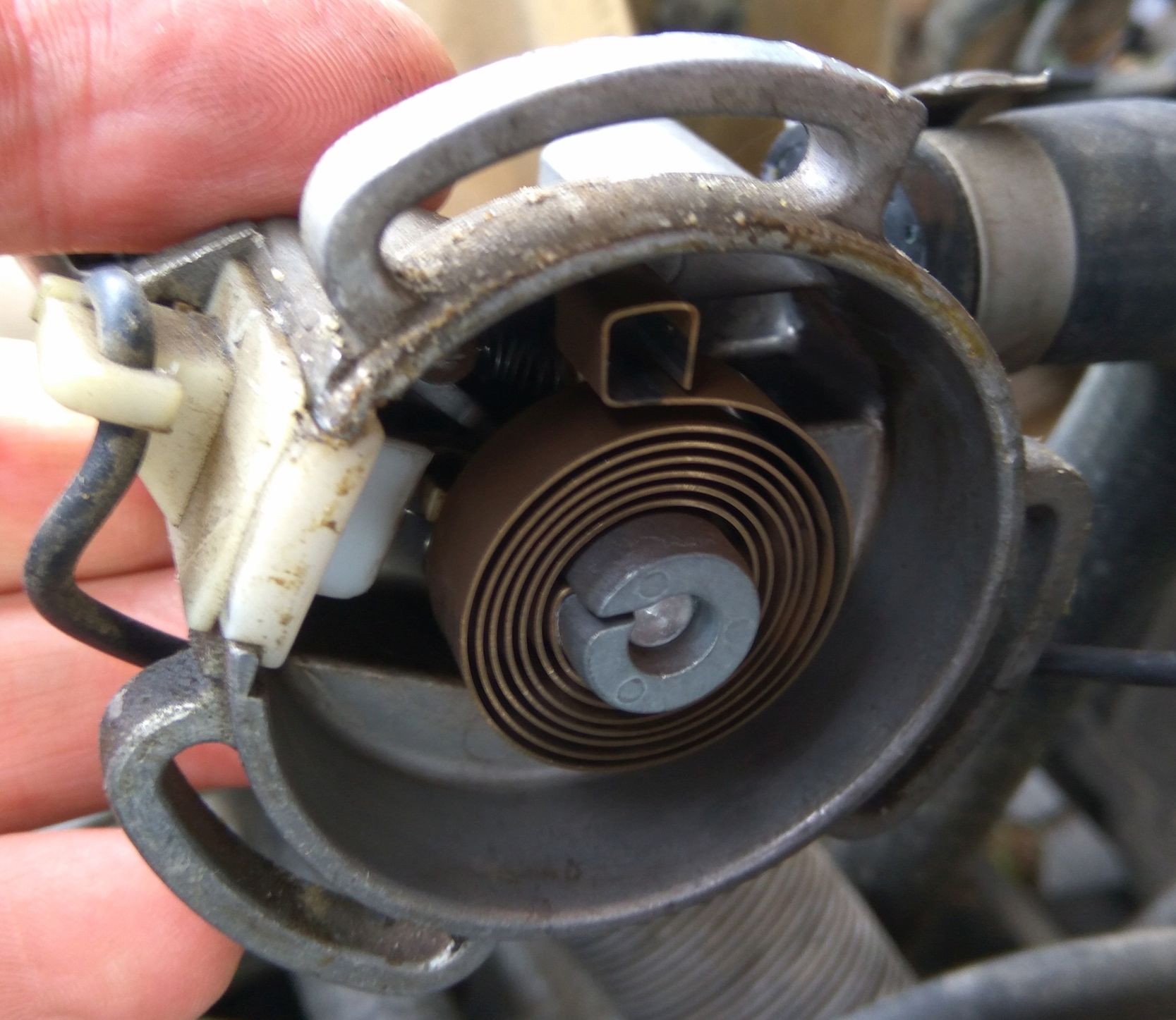

15491 Hsz-ben a bimetál nyáron volt fényképezve hideg motornál. Amit beraktál képet a legfelső az meleg motor nincs szívató. A legalsó kép ott hideg motor és van szívató. Tehát amit levettél azt úgy kell visszarakni hogy hideg motornál a fedelet a torokra az alsó kép szerint zárja. Jó helyre volt beakasztva a zárólemez karja a bimetálba? A jelölés az öntvényen azt mutatja hogy a két állás között kell lenni mert akkor zár a fedél hidegben, és ha melegszik a motor akkor nyit időben.
Kisbatyu75

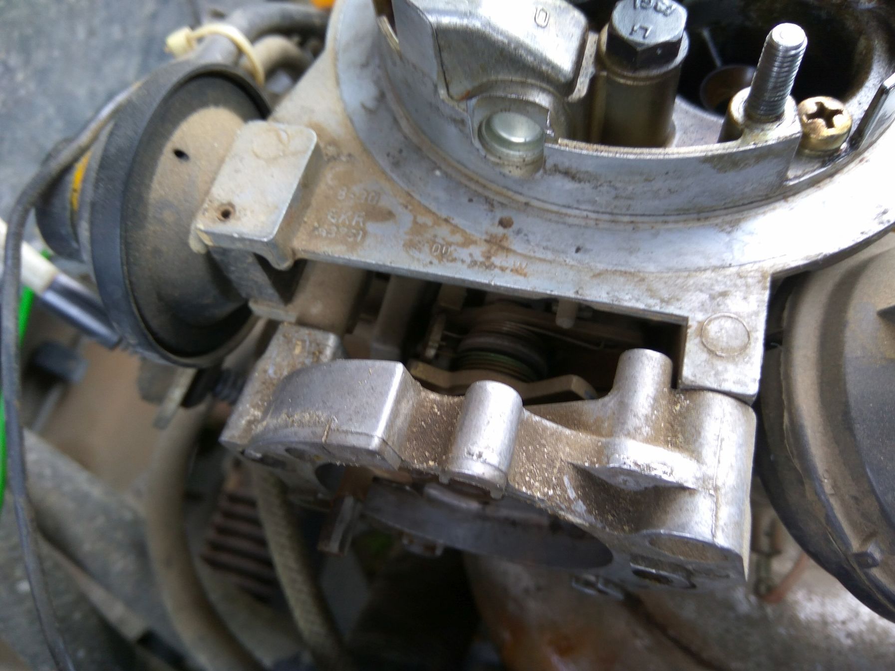

A hideg beálltával azt hiszem már volt szó az automata hidegindítóról.
Sajnos a mi autónk is rosszalkodik. Ha benyomom a gázpedált kattan egyett, a pedál ugrik is pár millimétert, de a szivató nem kapcsol be. A bimetál házat leszedtem, belülről nem tűnik vészesnek. Igaz egy kis víz volt benne, de azt ki tudtam törölni, a többi része tiszta, nem oxidos. A fűtőszálat műszerrel megmérve nem volt szakadt. Csatolok pár képet. Az utolsó képen látható a pillangószelep zárt állapotban, ennek ennyire kell bezáródnia? Ha azt a csonkot mozgattam amit a bimetál is mozgat, az kézzel könnyen elfordult. Lehet és érdemes ennek a tengelyét valamivel megkenni? Az első képen látszik még a szivató ház a helyén, ennek a tetején van két rovátka, ennek mi a szerepe, melyik állásba kell tenni?
A második képen megpróbáltam a kis rugókhoz befotózni, sokat sajnos nem látni rajta.
Köszi a tippeket, hogy mit nézzek meg! -
