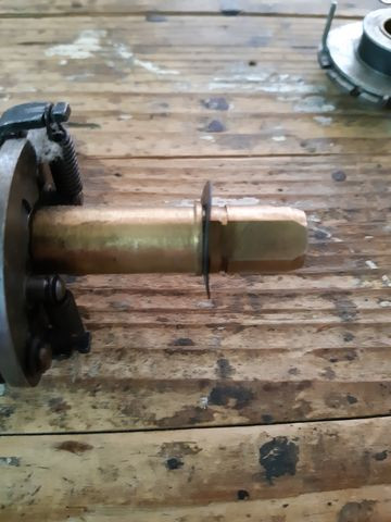

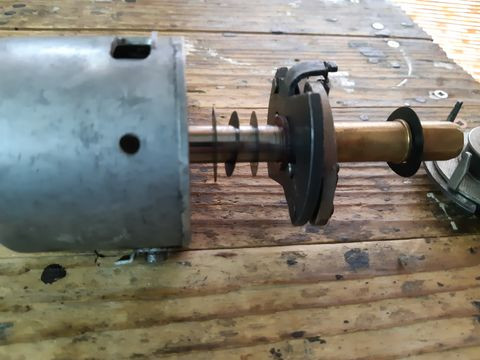

vil59
bringasisti #17063 üzenetére
Köszönöm a válaszod !

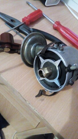

Azt a kis csavart nem a gyújtáselosztó tengely oldalára írtam, hanem a tengely közepébe van besűllyesztve. A rotor alatt közvetlenül. Végül is mindegy, mert nem sikerült kicsavarnom. Viszont kiszereltem a házból az indukciós jeladó tekercset, alaplapot is. Mint utólag kiderült, felesleges volt,mert amit küldtél képet, azon jól látszik, amit mondtál.Az a rugótőlcsér,ami a csillagtárcsa alatt van. Az a helyzet, hogy nekem ilyen ott nincs. A csillagtárcsa alatt és felett is van poloskám.
Van nagy átmérőjű vékony acélalátétem, majd teszek oda egyet és rendben lesz.
Köszi a tengelyről a képet, sokat segített ! -

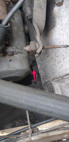

kmarco05 #17076 üzenetére
A váltó oldalán van egy kapcsoló ami akkor zár mikor a rükvercet kapcsolód. Meg kell nézni hogy hova megy elektromos vezeték. Kapcsolási rajz nem ér semmit mert ez nem úgy működik mint a drága berendezések esetében hogy minden kábel számozva van és ha a 92- es kábel van a rendszer végén akkor bárhol turkáksz a kötegben ki tudod keresni a 92- es szálat.

kmarco05
Illetve még annyi hogy nekem a tolató lámpa nem az ajtoba van hanem lent a többi között ( Feli 98/10-es)

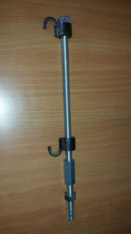

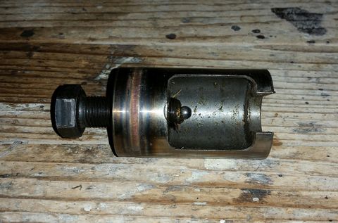

Hazafelé megvettem a csapágyakat a toronyhoz.
De ha már úgyis megint szétszedem az elejét, kicserélném a kerékagyat csapággyal együtt.
A kormány összekötő csavarja hogy jön ki, mert a kalapács nem haverja.
Azt a rugót nem lehet mondjuk hilti szallagall össze fogatni? -
kmarco05
Izzócsere után se világit a tolató lámpám ( gyujtás+motor megy) az a kérdésem hogy tudja-e valaki hogy a csatlakozó melyik szinü vezetéke a tolató hogy multival rámérjek hogy egyáltalán rámegy-e a feszültség.

bringasisti
Valamit félre értek. Nekem a tengely oldalán nincs csavar. A tengely pozíciója a kapcsolódó köröm és a rotor között lévő rugóacél alátét határozza meg és kotyog szűk 1 millimétert. Az alaplap ami a depressziót állítja a ház megmunkált részére ül fel. A tekercset L alakú lemez szorítja a depressziós lemezhez és a csillag azért nem ér hozzá mert egy ilyen rugós alátét tartja távol .

Igen és olyan szerszám amit beraktam kell a szereléshez. A lengőkar alsó gömbfejnél megemeled a kocsit hogy a rugó teljesen össze üljön, felrakod a spanóló szerszámot, megfeszítedd a gátlót. Gumi csapágy csere, és vissza az egész.
vil59
Segítséget kérnék.
Tegnap levettem a gyújtáselosztó fedelet a Formanon és azt vettem észre, hogy a rotortartó tengely,(amit valójában a röpsúly fordít el plusszban), kb. egy,másfél millimétert kotyog függőlegesen. Ki is emeltem a helyéről a felső házat, megforgattam és láttam, hogy ezáltal a csillagtárcsa is lejjebb van. Olyannyira, hogy felfekszik az alatta lévő mágnesen.
A tengely tetején,a rotor alatt van egy kis csavar. Ha ezt kitekerném, akkor vajon le lehetne e venni ezt a részt, hogy esetleg tegyek alá valami alátétet, hogy magasabbra kerűljön?
Mennyire ismerős nektek belűlről ez a szerkezet?
Vagy inkább egy új Vika? -

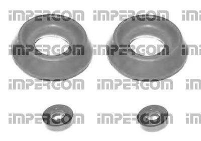

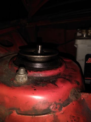

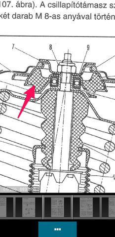

Frissjogsi
lelkes újonc
Ilyet kell venni? -
bringasisti
Frissjogsi #17057 üzenetére
Valószínűleg megült a gumi és ahogy elkezdett mozogni benne a fém pohár morzsolni kezdte és helyet csinált magának. Lépésben!!!
Frissjogsi
lelkes újonc
De jó ez a rajz .
Frissjogsi
lelkes újonc
Igen az lesz az.
bringasisti
Frissjogsi #17051 üzenetére

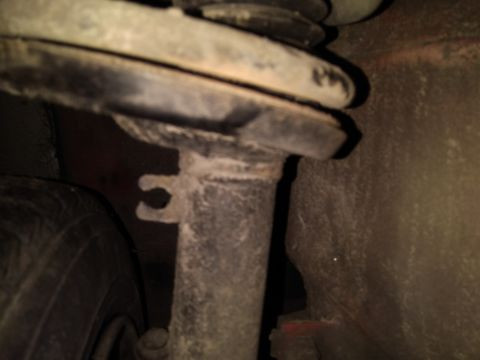

FeniX-
Szia, ha a rugótányér tört le, akkor azon az oldalon megszünt a rugózás, pattog az autó, és le is ül. Bevilágítasz, és az egyből látszik a kerék felett.
Rázkódni azért (is) rázkódhat, mert hozzáér a kerékhez menet közben.
Tényleg csak lassan menj vele, akármi is a gondja. -
mcfly72
Frissjogsi #17050 üzenetére

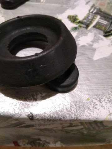

Hát,hogy nincs e széttörve, ha egyben raktad át is lehet,hogy megfáradt, elég gyengus anyag, vékony falvastagsággal.
Frissjogsi
lelkes újonc
Szerelni most nem tudom, de ha hazaértem lesz szerszám, első körben
legyünk otthon mind a ketten. -
Frissjogsi
lelkes újonc
Rúgó tányéron mit kell megnézném?
Egyben raktam át a lengéscsillapítót a donorról mert újszerű volt.
Gyanús volt már akkor is a takaró műanyag a torony tetején jobban
kiemelkedett mint előtte. -
bringasisti
Frissjogsi #17047 üzenetére
mcfly72
Frissjogsi #17045 üzenetére
Rúgótányér?
Frissjogsi
lelkes újonc
bringasisti #17046 üzenetére
Nem csak fékezésnél, állandóan remeg ezért gondoltam a kerékcsapágyra.
bringasisti
Nem tud gondot okozni ha nem mész gyorsan. Fékezéskor remeg minden gondolom
Frissjogsi
lelkes újonc
Megpróbáltam videót csinálni róla úgy hogy megemelem és megrángatom.
Fent a torony csapágynál lötyög az egész lengéscsillapító. -

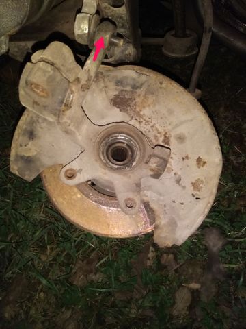

Frissjogsi

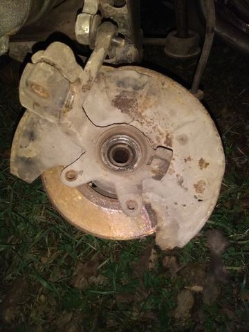

lelkes újonc
Jobb eleje, kotyog az egész felni féktárcsával együtt.
Menet közben ráz, morog ,zúg, az eleje, még a padlólemezen is éreztem.
Azt hittem féltengely megint, de kitekert kormánynál nem recseg. -
bringasisti
Frissjogsi #17037 üzenetére
Elől hátul? Mi a tünet?
Frissjogsi
lelkes újonc
Sziasztok. A kerékcsapágy elkezdte megadni magát.
250km- ki kellene bírnia, mi történik akkor ha kikészül teljesen.
Remélem haza visz bennünket. -

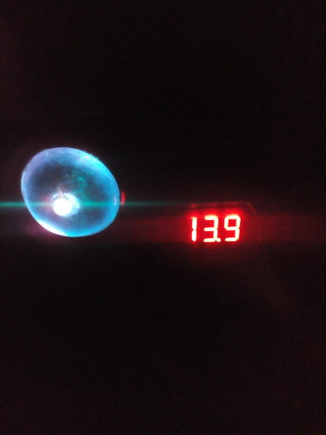

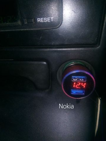

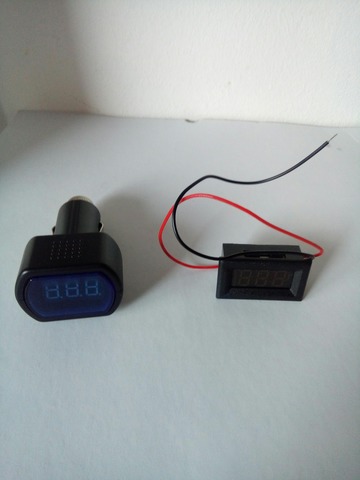

Akkoriban ezt a két fajta voltmérőt rendeltem Kínából, potom összeg volt. A bal oldali a piros kijelzős, a jobb kék színű.
Nekem nincs múltiméterem, nem tudom visszaellenőrizni a pontosságukat. De egyszerre bekötve, egy tizeddel többet mutat a piros változatú. Ez szerintem nem olyan vészes eltérés, úgyhogy rábízhatom magam. -

vil59
kmarco05 #17013 üzenetére
A 13V kevés töltőfesznek.
Gázfröccs után 14 voltnak kell lenni, plusz mínusz két tized, kikapcsolt fogyasztók mellett. Ez attól függ,hogy a gyárban milyen értékhatárra lőtték be a feszűltségszabályzót. Alapjáraton és fordulaton is egyformának kell lennie a töltőfeszültségnek.
Én beépítettem egy digis voltmérőt a műszerfalhoz,nagyon hasznos. -

kmarco05
Ok, kipróbálom akkor hogy gázfröccs után felmegy-e 13 V-ra, ha igen, akkor nem rugózok többet a témán. Ezt még amugy nem vizsgáltam, csak alapjáraton a 11.5-öt, de akkor még nálam is jo lehet. Holnap megnézem, meg az akkut is kiméretem rendesen műszerrel az akkumulátorosnál.
