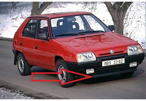

Van egy 1990-es évjáratú Favoritom. Ma észrevettem, hogy sajnos a jobb oldali küszöb alsó részén, közvetlenül az első sárfogó gumi takarásában lett egy kis rohadás. Ahogy le lett kaparva a rozsda, sajnos át is lyukadt. Nem nagy területen, "csak" egy kb 1,5x1cm-es lyuk lett rajta. Gyorsan most ki lett gittelve, de ugye nem ez a tartós és normális megoldás. Előbb-utóbb nyilván érdemes lenne a küszöböt kicserélni. Mennyibe fáj egy küszöbcsere manapság kb? Mi az az ár ami reális érte? Anyaggal és munkadíjjal együtt értem ezt. Persze konkrét összeget nem lehet mondani, de egy körülbelüli értékre kíváncsi lennék.
A válaszokat köszönöm szépen!

vil59
peti_s #17511 üzenetére
Arra a három újjnyi széles műanyag csíkra gondolsz, ami a lökhárító alsó peremén húzódik,a két kerék között.
Az egy kiegészítő légterelő spoiler.
Esős időben, a szemből jövő vizet kevésbé engedi bejutni a motor alá.
Nekem nem volt rajta ilyen, de nem is baj. Annyival kisebb a légellenállásom.. ✈ -
kmarco05
Én úgy tudom hogy a kavicsfelverődéstől, magasabb padkáktol is védi az alját, ezért mindenképpen fontos hogy az ott legyen.
Üdv.
KMarco -
peti_s
Halihó Emberek!
Ha hiányzik az első lökhárító aljáról az a légterelő idom (93 Favorit), vagy nem tudom milyen szerepet tölt be, az pótolható?
Vagy egész lökhárítót cserélni kell?
Köszönöm előre is!
üdv. peti_s -
