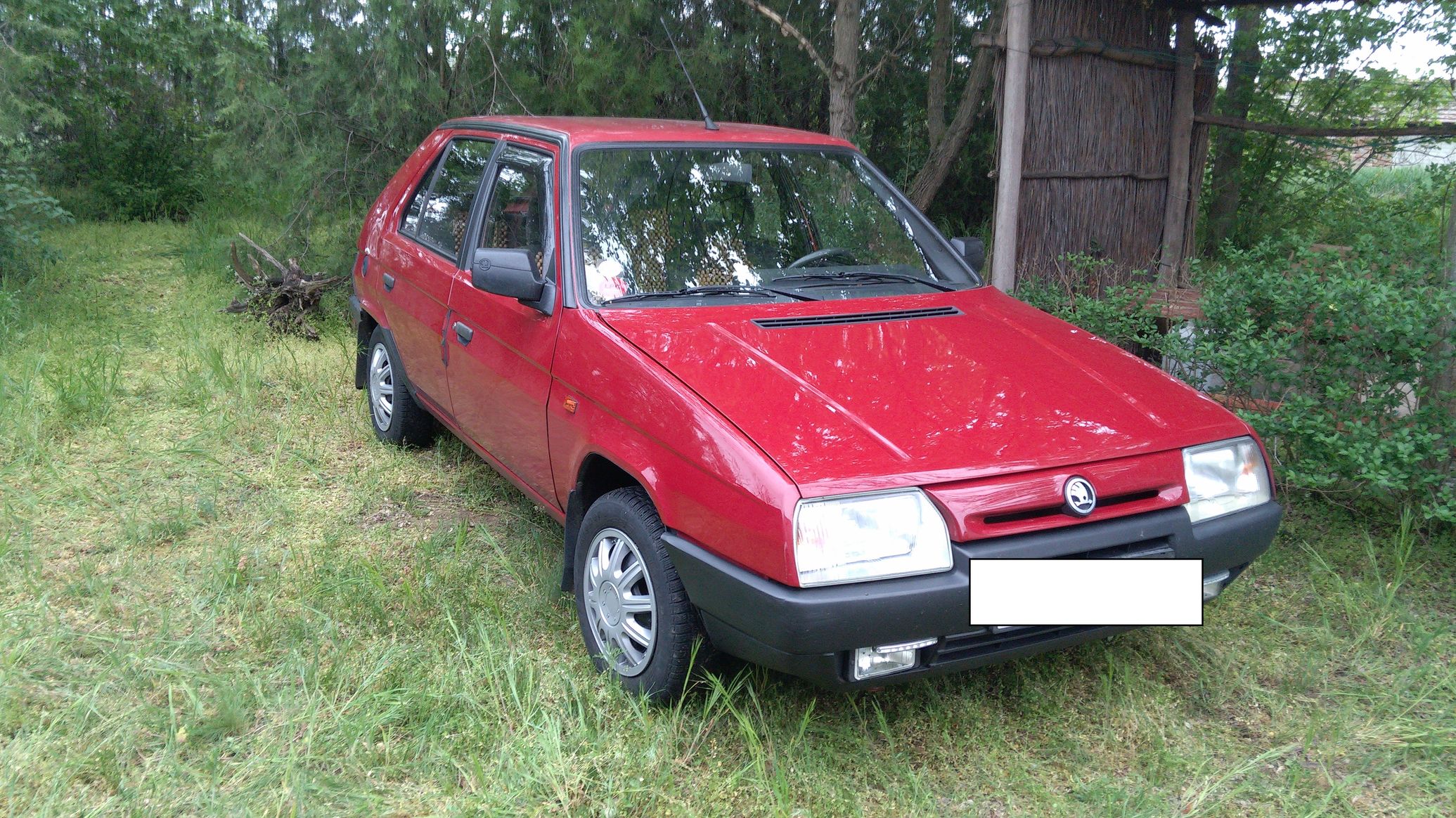

Tudtok ajánlani Budapesten vagy a környékén (esetleg Kecskemét) olyan szakit, aki be tud állítani/helyrerakni egy Favorit karburátort?
LPG-s az autó, de első körben a benzines működést kellene megoldani.
Sajnos sem idő, sem hozzáértés nincs elég, hogy saját kezűleg foglalkozzunk vele, ezért keresnék olyan embert, aki rendesen beállítja. Ha esetleg utána az LPG-s részt is be tudja állítani az külön öröm lenne.
Hibák: benzinnel nehezen indul, hideg időben, télen konkrétan egyáltalán nem. Gázadásra "szaggatva" gyorsul, erőtlen (nagyon).
Volt piszkálva minden, csak mindig olyan által, aki nem ért hozzá.
Sajnos csak pékek látták az elmúlt években, soha nem lett normálisan megcsinálva, most kézbe venném a dolgokat és keresnék valami lelkiismeretes személyt, aki még ért a karbi beállításához.
Esetleg itt a topikban van, aki bevállalná? Természetesen nem ingyen, sőt. -
