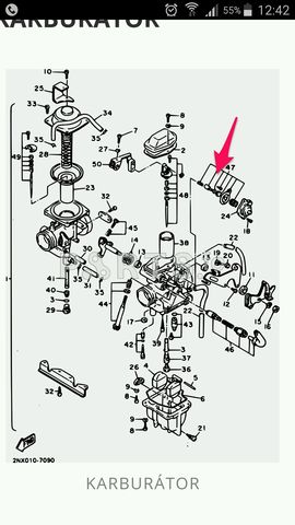

Végülis, a 42-es, és a 44-es csavarok állításával sikerült belőnöm most kezdetnek egy kb. valamivel kisebb alapjáratot, mint 1500. (az úgy kb. "szemre" jó lesz most, amivel dolgozhatunk)
Így már el tudom vinni kipufogóshoz, meg gumishoz, és utána még finomhangolom.A "Co" csavaron kb. 1,5 fordulatot betekertem, úgy egyből nem fulladozott, a pillangószelepet nyitó alapjárati csavaron is tudtam még kitekerni (így kisebb résen áramlik a cucc), így most kb. egy fél-háromnegyed óra "játszadozás" után stabil lett ez a fordulat, nem kezd el fulladni később sem.
Esetleg, ha nem fúj ki 1000 helyen a kipufogó később, meg állítottam szelephézagot, akkor lehet Co-t mérni a kipufogó gázból és még tovább hangolni az alapjáratot. De most menet közben sem fulladozik, úgyhogy szuperság!
Valamiért az a szerencsétlen benzincsapból is "elfogy" a benya, ha nem hagyom "légtelenítés" állapotában (mikor nem a szívótorokból képzett vákuum nyitja neki a benzint, hanem á lá nátúr, átfolyik simán)

Szia, nem/nem tudom.
A 46-os a szivató, azt kell bowdennel, vagy utólagosan rászerelt "kapaszkodóval" kihúzni.Az áztatást értem, köszönöm!
Ma délután kiderül, hogy jó volt-e az elméletem a benzincsappal kapcsolatban.Fene vigye a panel lakást, én is szívesen elmolyolnék egy garázsban, ahol lenne rá mód, hogy bekeverve tartsak ilyen lötyiket, amit Te is írsz. :-)

FeniX-
Sziasztok, srácok egy gyors elméleti kérdés:
Az FBS-t oldja a benzin?
Muszáj vagyok a motorom karbi-talpát meghákolni valamivel, mert ki van repedezve. Még nem vészesen, de átmenetileg jó lenne, ha még bírná egy kicsit.
Egy kollégám javasolta az FBS-t, de tartok tőle, hogy menetből ki fogja oldani.
Van ezzel tapasztalatotok? -
