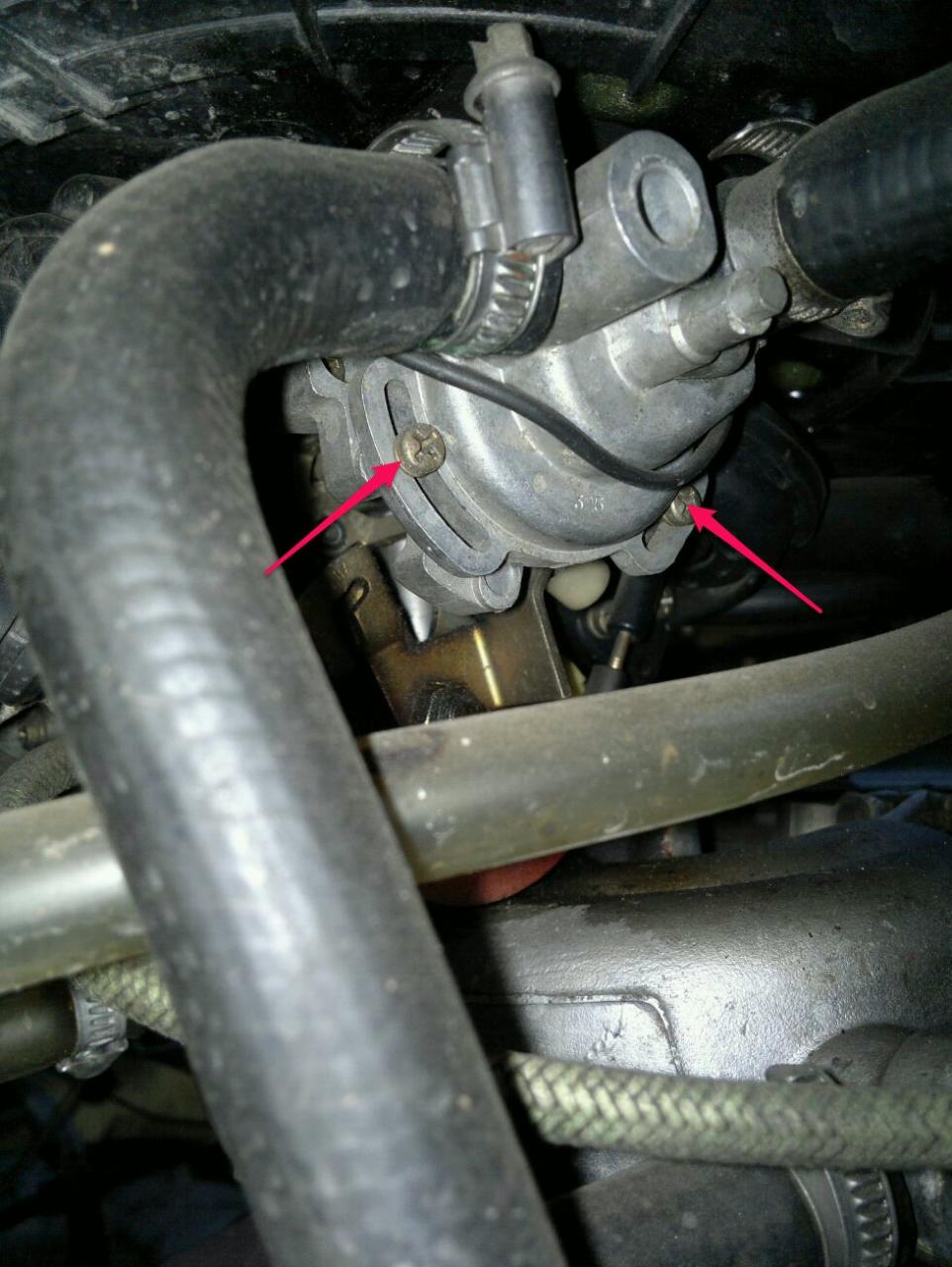

Megemeltem a verdát kétoldalt elöl, a motort le lazítottam a váltónál egy trapéz emelőt az olajteknő alá, vízcsöveket lecsatlakoztattam, levettem a gumi bak csavart a vízpumpáról és le engedtem a motort hogy a beteget ki lehessen venni. Két emberes meló mert míg az emelőt piszkálod addig ráncigálni kell a motort, a generátor se játszik majd elfelejtettem

Ha van zsiráf akkor ha beakasztod a jobb kerékdob felőli motoremelőbe nem kell más. Van nekem is így is csínáltam már így még egyszerűbb. Alul a motor kitámasztót is le kell kötni
