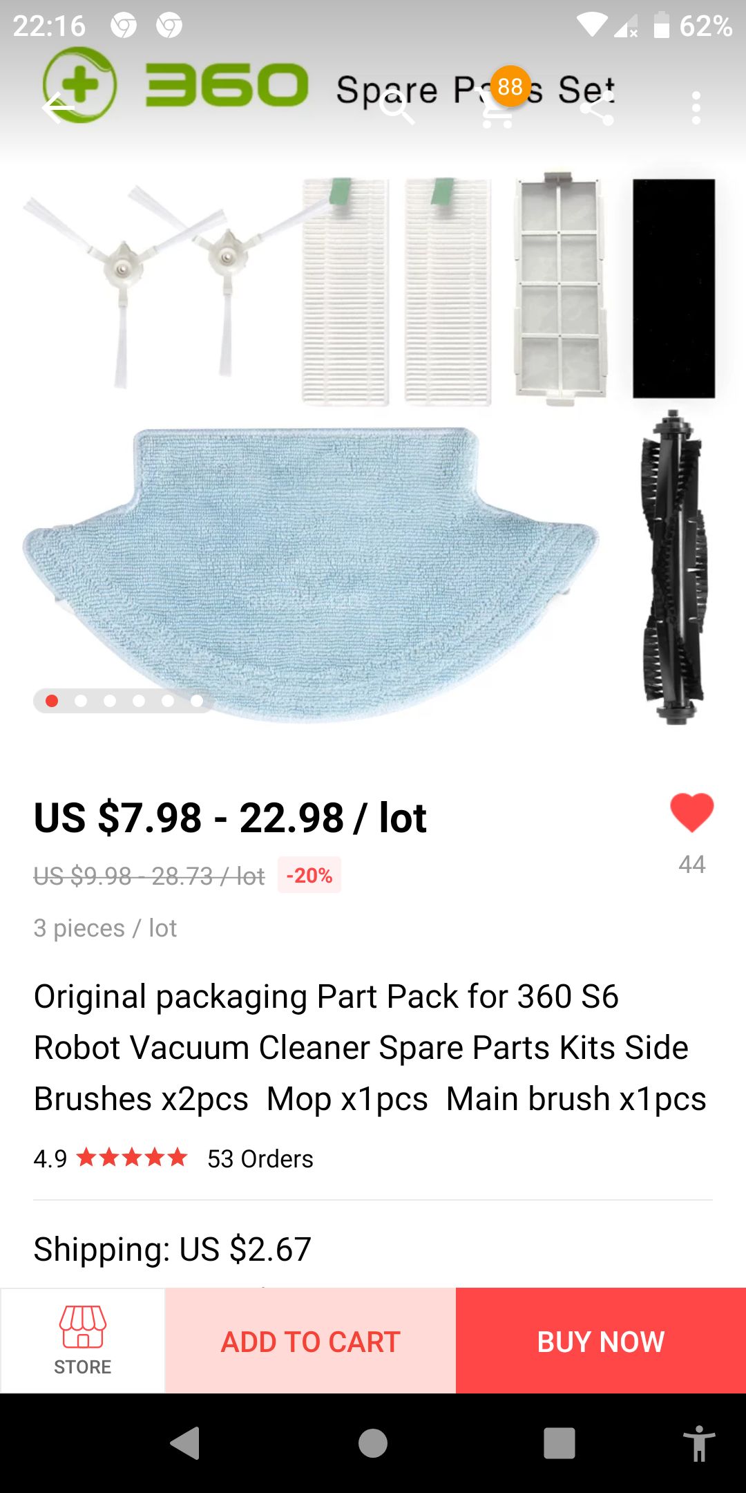

Én tegnap rendeltem a fenti linken 2-2db oldal oldalkefét és hepa filter szettet 1,8 és 1,9 dollárért leszállítva. Jó árnak tűnik, de ez biztos csak utángyártott.

Ezek a tartozékok eredetiek, vagy utángyártottak???
A fotón úgy látszik, mint ha a mikroszálas kendő teljes felülete mikroszálas lenne, míg az eredetin a két széle más.
Még én is most szeretnék venni tartalék alkatrészeket.
Még ezek is jó árban vannak:https://m.aliexpress.com/item/32959472732.html

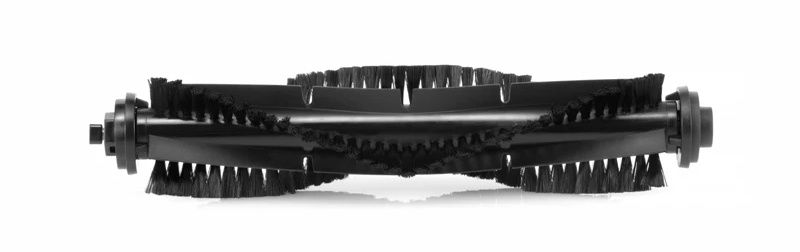

Ez nekem is heti egyszer kétszer lesz ha beáll, meg mostmár megy 5-10 perc alatt, de elsőre megszenvedtem vele..
Ugye így néz ki alapból.
Most elsőre szőrhengernek tűnt a tartály felől, a kefék között összeérő gyűrűszerű szálakkal, amiket kisollóval kellett levágnom. Mondjuk utána simán lejön, ha egy helyen szétvágom.
