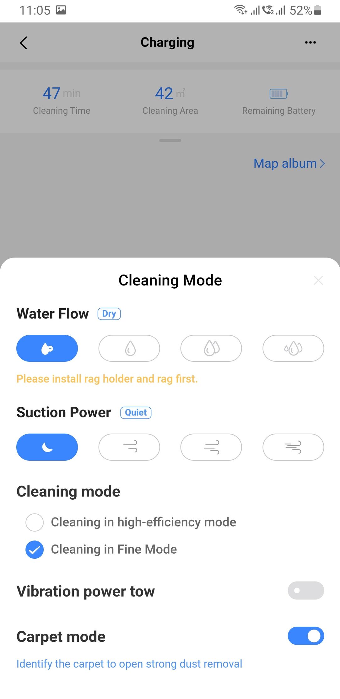

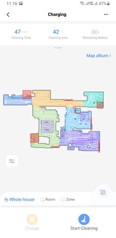

atos30
Tegnap sikerült meghülyítenem a Midea M7 Pro- t. Működés közben utasítgattam hová menjen takarítani, majd menet közben bedobáltam az útjába virtuális falakat és rádobtam a térképen egy no go zonát. Úgy meghülyült, hogy öröm volt nézni :) . Bár valahol láttam (lehet pont Roborock videóban) , hogy a térképszerkesztést standby állapotban kell elvégezni, mert anomáliákhoz vezet és hibás működés lehet ha takarítás közben szerkesztünk.
Amit észrevettem, hogyha manuálisan kikapcsolom a gépet, majd bekapcsolom, akkor a gyári takarítási beállítást (szívóerő/ csepegtetés) állítja be és törli a a térképről az utolsó takarítás útvonalát ( az előzményekben megtekinthető marad).
Az app és a robot pluginja szerintem ugyanaz mint a MiHome és Roborock pluginja ( szerintem ugyanattól a fejlesztői csoporttól liszencelik a szoftvert). Kicsit más a skin és hiányzik pár szoftveres dolog a pluginból. Ilyen például, hogy nincs dark mode, nincs státuszjelző led kikapcsolás és nem lehet térképszerkesztésnél a szobákban külön- külön beállîtani takarítási módot.
A robot takarítási algoritmusa a Roborock S5/ S6 algoritmusára hasonlít a videók alapján.
Véleményem szerint, ha jól megszerkesztjük a térképet és nem szórakozunk menet közben a robottal, akkor elvégzi a dolgát. Kb Roborock S7 tudás (a Midea nem fogja felemelni a mop- ot) az S5/S6 algoritmusával.Mop tesztelés hamarosan........

Midea M7 Pro #2 tapasztalat
Térképet nem felejtette el.
Viszont kikapcsolva a gépet, majd áthelyezve a lakás másik helyiségébe és ott bekapcsolva felismerte ugyan hogy hol van, de a " current map" ( használatban lévőt) eltünt. Így hiába adtam ki neki , hogy menjen a másik szobába és takarítson egy adott helyen, ehelyett visszament a töltőjére. Ellenben bekapcsolva áthelyezve nem volt problémája, símán felismerte hogy hol van, végrehajtotta a feladatot és ment a töltőjére.Fekete szőnyeg meghülyíti. Le kellett ragasztanom az érzékelőket.
Most a másik irányba kezdte a lakás takarítását. Először körbemegy a helyiségben, kitakarítja, majd megy a másikba. A konyhában kihagyott egy sarkot, de a takarítás végén a lakás másik végéből visszament és azt is megcsinálta.
A térképet frissíti. Valós időben 2-3 másodperc késés van a térképen.
A krómozott széklábat nem látja, símán neki megy. A többinél lelassít és finoman nekikoccan. Ha valamit elé rakok, azt az infrája érzékeli, lelassít és finoman nekimegy vagy neki se megy és kikerüli ( ez változó, nem tudom mitől függ)
Ha áramszünet van takarítás közben, akkor visszamegy ugyan a töltő helyéhez (ami a térképen szerepel), de mivel nincs áram alatt a töltő, így azt nem látja. Elkezd tanakodni, majd elindul felfedezőútra. Átraktam a töltőjét máshová, és a felfedezőútja során megtalálta és rádokkolt. A térképén meg is jelölte az új helyet. Visszarakva az eredeti helyére a töltőt, még áram alatt sem dokkolt rá, elkezdett visszamenni a térkép szerinti új helyére, de mivel nem találta ott, elkezdte a felfedezőútját, majd megtalálta és dokkolt.Ez képes lemerülésig keresni a töltőjét.
A szőnyeget jól érzékeli, megemeli a szívóerőt. Néha a járólapon is megemeli egy pillanatra, gondolom a fuga becsapja.
Google asszisztensel összekapcsolható. Bár csak angolul fogad utasításokat, elindítani eltudtam hangutasítással, de itt meg is ált a tudományom. Ez nem nekem való.
A mop funkciót még nem próbáltam.
68 m2-es a lakás. Kamra, fürdő, wc nincs a térképen, továbbá a bútorok területét is levonva, reálisnak tartom a takarított 42 m2- t.
