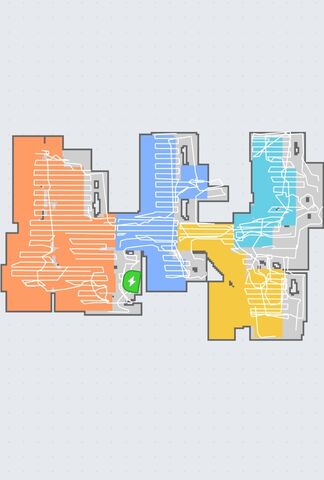

sziszkoo
Lajcsika #16810 üzenetére
Próbáltam többször is, sajnos nem segített. A dock áthelyezése pillanatnyilag megoldotta a problémát.
Az új hóbortja, hogy teljesen máshova ugrik át a térképen a dock helye, mint ahol valójában van, természetesen újratérképezné a lakást. Mára eljutottunk oda, hogy vissza se talál a dockra. Minden egyes reggel 20 perc szenvedés, mire ki tud takarítani... [kép]
a bekarikázott helyen van valójában... -

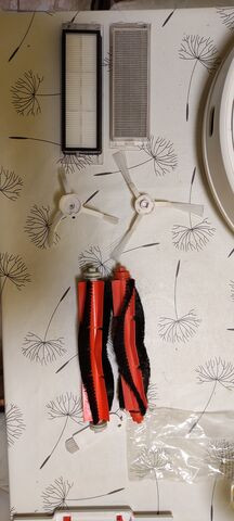

Na szóval, rendeltem 2 hete Ebay -ről a meglévő Xiaomi Mop Pro -mhoz kefét, szűrőt, kis kefét mert harmadáron van
nem is az jött hanem valami mást küldtek pedig model szám stimmel. (Kép amit küldtek meg amim van, meg amit rendeltem az a levél alján lesz.
Szóval ha valakinek ez jó akkor írjon neki adom (Bp. 3. ker. Békásmegyer) az eladó 5 percre a levelemre már vissza is küldte a lóvét látta, hogy nem stimmel szóval nálam csak a port fogja mivel nem tudom használni. Persze egy főkefével kevesebbet is küldtek szóval nem csak a méret, a csomagtartalom sem stimmelt. No de mindegy visszaadták.

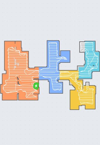

sziszkoo
Problémám akadt a Xiaomi Vacuum Mop P porszívómmal. Új helyre költöztünk, annak rendje és módja szerint
visszaállítottam az eszközt, fel is térképezte a lakást.
na most minden egyes takarítás után “elfelejti” a térképet, máshol helyezi el a dockot a térképen. Mintha a tájolásával lehetne probléma.
Esetleg valaki találkozott már ezzel a hibával, van rá megoldás?
csatolt képen is látszik, hogy 90 fokkal elfordulva mutatja az eszközt, pedig a dock a fallal párhuzamosan van elhelyezve.
