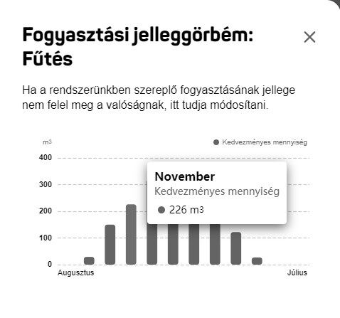

UberMutant #5685 üzenetére
akkor az a jellegörbe táblázat amit közzétettek az a havi diktálásnál megy ha jól sejtem?
Phobion
Ezt nem értem sajnos. Akkor 144 m3 minden hónapban a kedvezményes limit?
