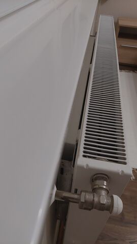

-Köszi, ezt szerettem volna tudni.Amúgy a cél sem egyértelmű számomra. Leszigetelsz belülről 1,5nm falfelületet a radiátor "mögött. Ennek kb. semmi hatása nem lesz a szoba hőmérsékletére."
-Igazából nem a szoba hőmérsékletére akartam pozitív hatást, hanem az elveszett energiára. Mivel a radiátor mögött sokkal melegebb a fal, így ott lényegesen több hő is távozik az utca irányába. Otthon volt az EPS, gondoltam bedugom mögé. Semmi komoly változást nem gondoltam bele.Utána jutott eszembe, hogy nem biztos, hogy jó dolog melegíteni és belélegezni ha valami káros anyag termelődhet ilyenkor.

"65 fokos radiátor egy modern fűtési rendszernél baromi magas"
Természetesen nem ennyivel megy, max felfűtéskor. Ennyire van lekorlátozva az előremenő. Az EPS melegítés és káros anyag kibocsátás miatt volt ez az érték a kérdésben.#4297 zoli03
Valószínű igazad van. A 65°C csak egy elméleti maximum szám volt az EPS melegítésre. -

"Nem értem, hogy kérdezel valamit, de feleslegesen, mert a többiek válaszát kb. figyelmen kívül hagyod."
-Elfogadom a válaszokat, véleményeket. A kérdésem az volt, hogy az EPS-ből 65°C hőmérsékleten történik-e káros anyag felszabadulás.Amúgy van 1cm hely az EPS és radiátor között. Kíváncsi lennék hány százalék a hőleadás konvekciósan a fal és radiátor között, ha nincs ott semmi, tehát van 5cm hely a levegőnek áramlani.

"Ha hozzászorítod az EPSt a radiátor hátuljához, azzal csak azt éred el, hogy rontod a radiátor (és ez által a fűtésed) hatásfokát."
-Igen, kis mértékben."Nem fog többletet leadni elöl azért, mert a hátsó hőleadó felületet beszigeteled."
-DeA hátul el nem vont hővel melegebb lesz és ezáltal több hőt ad le a többi részen.

Ebbe van valami, azt valóban nem veri vissza. Azért megnézném kívülről a falat hőkamerával a 4cm EPS és a hőtükrös fóliával mit mutatna. Csak hát nincs -

Halottnak a csók persze, de enni nem kér. Mivel ott a szigeteletlen fal nem a 20-22°C fokos levegővel érintkezik, hanem az 50-60°C-os radiátor sugárzó hőjével, ezért gondoltam odatenni. Szerintem a 4cm EPS többet szigetel, mint a vékony hőtükrös fólia. Amit így nem ad le a fal felé a radiátor, azt leadja a szoba felé és középen. A lényeges kérdés, hogy az EPS-ből 65°C hőmérsékleten történik-e káros anyag felszabadulás.

Hálószobába a fal (B30) és a radiátor közé tettem egy 4cm-es ESP-t, hogy a fal felé sugárzó hőt megfogjam valamennyire, mivel nincs kívülről szigetelve a ház. Majd talán jövő tavasszal kerül rá sor. Kérdésem, hogy a 65°C-os radiátor melegétől szabadul-e ki belőle káros anyag? Ha igen, akkor inkább kiveszem. Próbáltam keresni ezzel kapcsolatban infót, de minden félét olvastam. Egészen a műanyag edények mikrózásáig. Ilyen hőmérsékleten történik-e valami, arról semmi konkrétumot. Köszi az infót!
