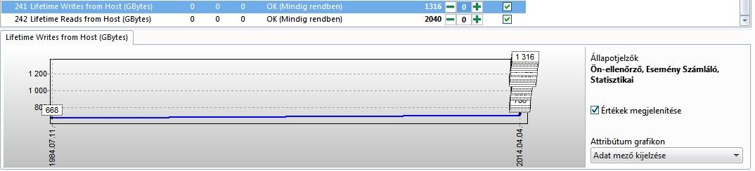

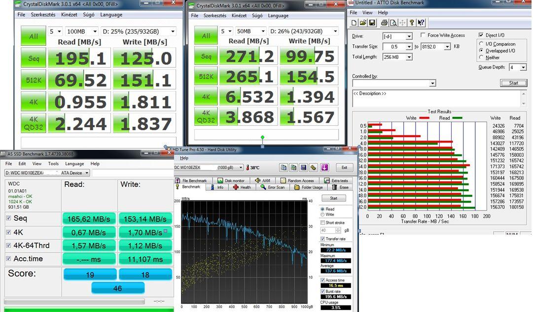

Az ssd mellet lévő samsung 320GB winyót lecseréltem egy WD10EZEX-re.Több mint dupla a sebessége, de hangosabb. Hasonló surrogás hallatszik, mint a Hitachi 2TB-nak. Tesztelve ezeket kaptam:
A HD Sentinel az SSD-re (nem régen esett 1%-ot)

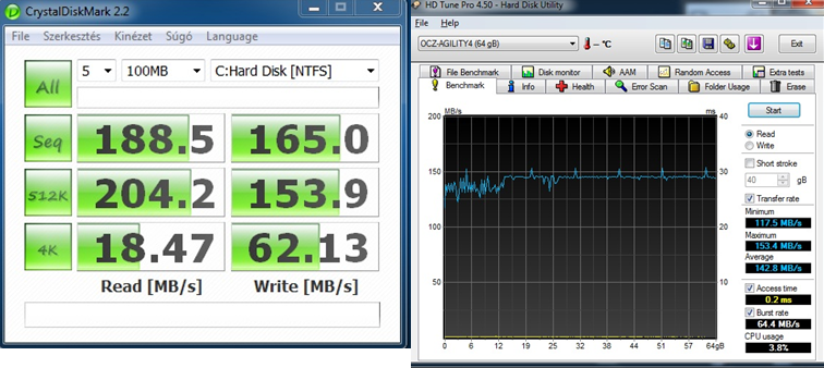

Végül az ssd-t cseréltettem mert instabil volt. Az egy silikon power volt.Jobbára csak a mozillát használom, azt vettem észre, hogy napi kb.: 6-10GB volt az írás az ssd-n. Most kipróbáltam a portable verziót, persze a hdd-ről fut és ez az eredmény:
Sok oldal meg van nyitva, de ez iszonyatos nagy különbség. A chace eddig is át volt irányítva a winyóra.

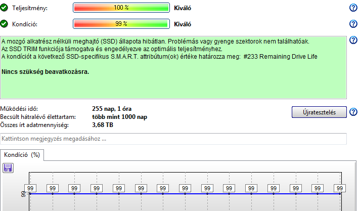

Ma vásároltam egy kingston hyperx 3k ssd-t, és az lenne a kérdésem, hogy a kép alapján minden rendben vele, csak mert a raw read error rate engem aggaszt egy kicsit?
Előre is köszönöm! -
