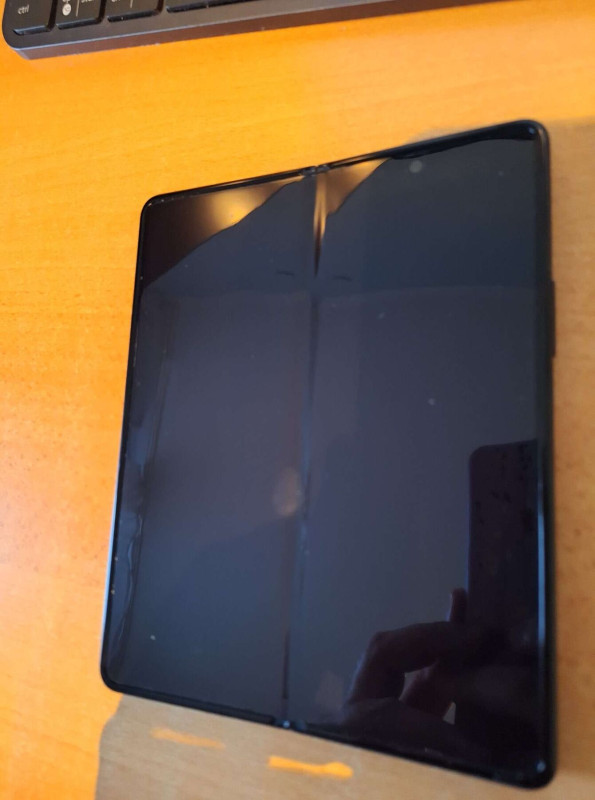

Nem tudom, más is tapasztalta-e, nekem mostanában teljesen elszabadult a belső kijelző abban az értelemben, hogy kinyitáskor villog, maximális fényerő mellett invertálja a színeket, és ezt kb. minden nyitáskor előadja, aztán vagy visszaáll a "normál" állapot, vagy nem. Van erre valami gyógyír? Egészen döbbenetesnek tartom, hogy ezt nem képesek valamelyik frissítésnél kikalapálni végre

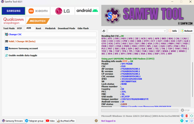

Hozzám kerülta a mai nap folyamán egy Z Fold 3 5g ami semmilyen magyar kártyát nem fogad el de imei alapján független és blacklist szerint clean. Hogy vagy miből tudom meg hogy milyen hálózatra van zárva? CSC kód vagy van rá valami lehetőség? Még azon gondolkodtam hogy van olyan magyar szolgáltató ami a Sim2 foglalatot is lockolja(Vodkafone) de ha tiltva is lenne a Sim2-t nem szokták tiltani, ott hálózatot kellene találnia! Futottam már bele tiltott dual simes Samsungba de a Sim2 foglalat mindig működött. Válaszotok előre is köszönöm -

Na ma leadtam a telefont, lesz vagy 2 hét mire visszajön. De a belső fólia középen feljött, még jó hogy van rá garancia. Na meg még írtam rá pár dolgot ha már bement.

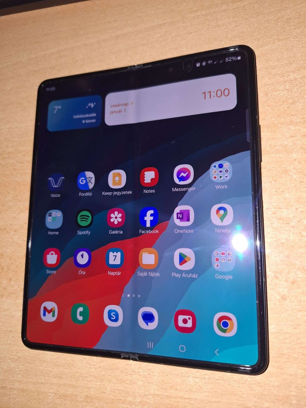

Csináltam róla képet (most hogy nézem úgy néz ki mint bubi lenne bal alul de az nem bubi)Használat közben a hajlítást szerintem kb. ugyanúgy látni mint az eredeti fóliával, de ha sérült az eredeti akkor sokkal kevésbé.
Ha 15+ a fólia csere akkor én azt mondom megéri megpróbálni otthon ha nem ez lesz életed első fólia felrakása. (A whitestone csomagban 3db van (előlap, hátlap, belső kijelző), ne a belső kijelzővel kezd és akkor gyakorolhatsz is előtte.))
Egy érdekes infó, ha felrakod a fóliát akkor az elején a hajlításnál (pontosan ahol a két "védő fólia" vége volt) használat közben láthatsz egy vékony csíkot ahol más a fénytörés ezért olyan mintha "megrepedt" volna, de nem repedt meg NE szedjétek le ez miatt, 4-5 nap és az a csík eltünik teljesen.

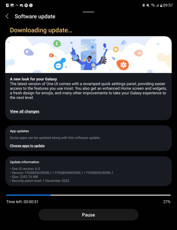

Decske
Karácsonyi előajándékként tölthető a OneUI6/Android14.

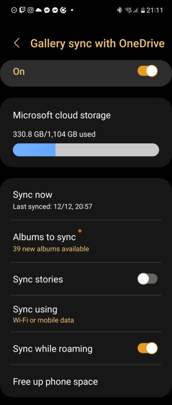

Szerintem max ha teljesen kikapcsolod és a letöltött drive-ot használod helyette hozzá, mert ez eredendően nem a biztonsági mentést szolgálja, hanem a Windows photosba való "integrációt". Ennél jobban nem mentem jobban utána, mert az én igényeimet ez is kielégíti. Évente egyszer szoktam áthelyezni más mappába az adott év képeit OneDrive-on, ahhoz meg m1, hogy a Camera Roll vagy Samsung Gallery mappában tárolja a képeket. Telefonról nem szoktam semmit sem törölni, fél terrán elég sok minden elfér.

Van lehetőség ezt a szinkronizációt visszaállítani a "normál" metódusba, hogy biztonságimentéshez méltó módon kizárólag egy irányba synceljen?

Üdv a klubban. Nekem van aktív és volt a tokhoz kapott passzív is. Eredendően minden eszközömre szeretek tollal írni, jól működik itt is. Mire lennél kíváncsi vele kapcsolatban?
A OneDrive-os mentés úgy van, hogy létrehoz drive-ban egy Samsung Gallery mappát és mindent oda dob fel. Ha összekötötted a Samu és a Microsoft fiókot akkor ott tudod ezeket állítgatni.

Sziasztok újra!
Viszonylag friss Fold3 tulajként 2 kérdés merült fel bennem az eddigi használat során:
1. Ez a modell támogatja a (z elvileg speciális) stylust. Használ vki ilyet, érdemes? Én még nem próbáltam, így látatlanba azt gondolom, hogy biztos jó móka, viszont nem tudom hogy mihez és mennyit tudna hozzáadni produktivitásban... Mert kicsit attól félek, hogy mivel nincs helye a telefonban, így vagy elhagyom előbb-utóbb, vagy ezt megelőzendő inkább alapból otthon hagyom preventív jelleggel... csak akkor meg pont ugyanígy nem tudnám használni mint mostÉrdekelnének ezzel kapcsolatban a tapasztalatok, vélemények.
2. A korábbi telefonjaimon mindig a Onedriveot használtam a képek és videók biztonsági mentéséhez. Ezt tök jó be lehetett konfigurálni, h pl csak wifin csinálja automatikusan, de itt valamiért nem találom a releváns opciókat az alkalmazásban... Ráadásul olyan fura, mintha mélyebben lenne összedrótozva a galériával, ugyanis ha a telóról törlök vmit, akkor onedriveos felhőmből is törlődik, tehát olyan mintha össze lennének kötve, csaképpen így az eredeti célját nem látja el és opciót se láttam a megváltoztatásáraBocsi ha hosszú lett, de remélem érthetően írtam le mindkettőt előre is köszönöm a válaszokat!

Ha gyári visszaállítását csinálok és indonéz csc van a telefono, vissza áll magyarra, vagy marad indonéz ?

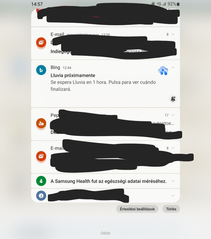

Sziasztok. Lehet nem ide való a kérdésem. Fold 3-on használom a Bing keresőt. Na ez dobál fel az értesítési sávba cikkeket, időjárás előrejelzést, ilyesmiket. Legtöbbje érdekelne is, de mindent spanyolul tol az arcomba. Az igaz, hogy nyáron voltunk Spanyolországban nyaralni, de mikor volt az már? Beállítások között nem találtam semmi olyat, ami erre hatással lenne. Legalább angol vagy holland lenne. Valaki tud erre megoldást?
Ezzel van problémám:
