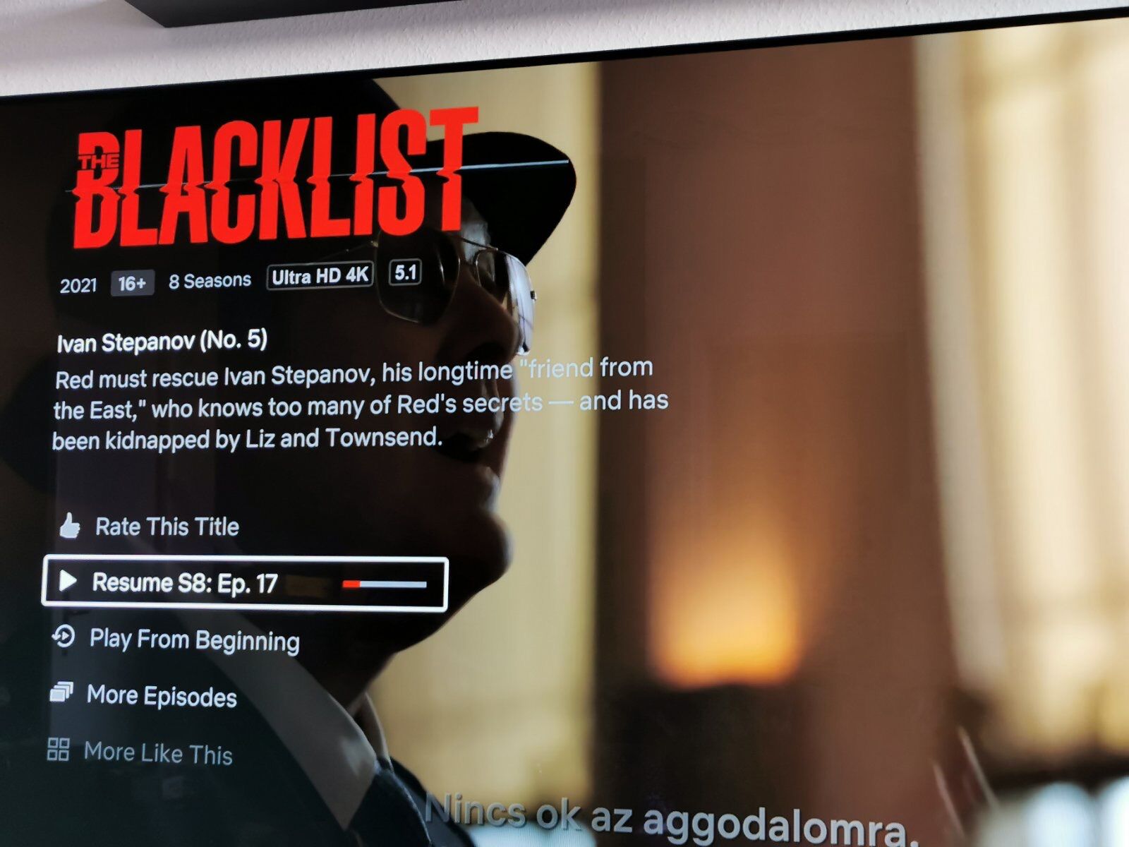

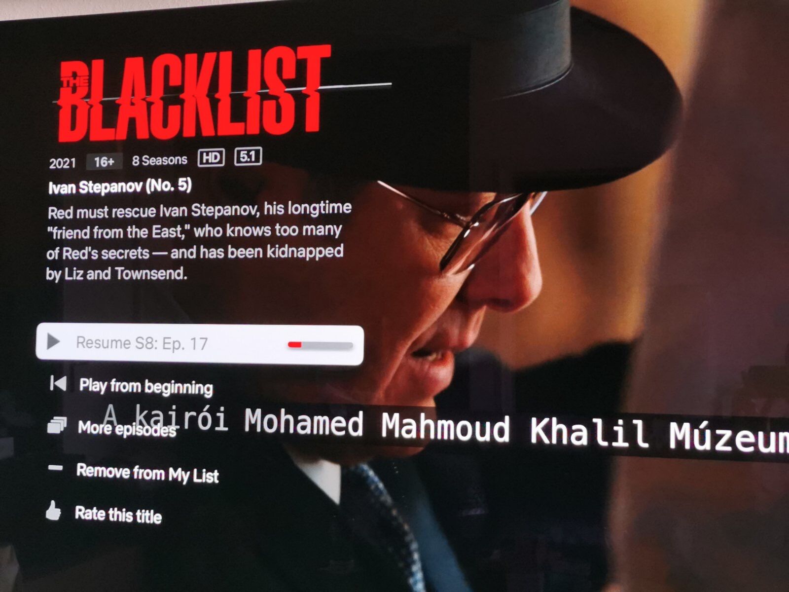

blakey

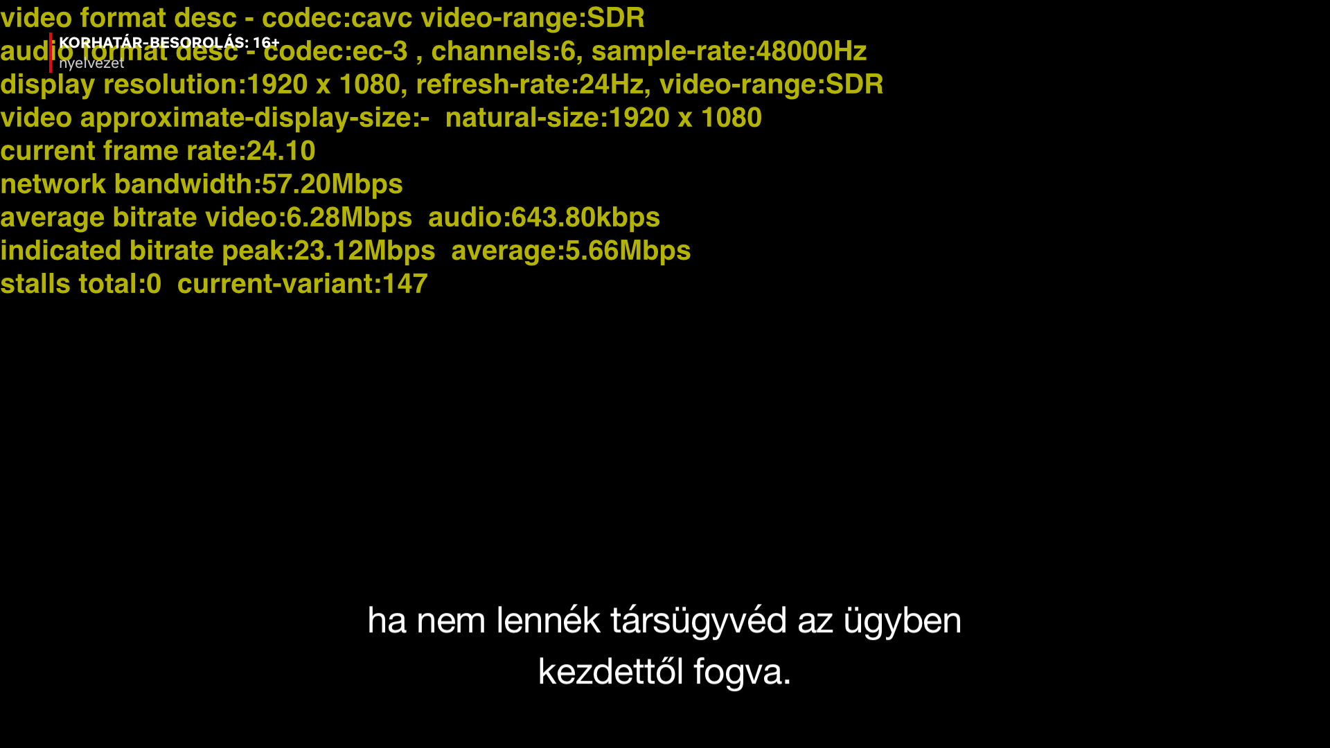

Angelo69 #3795 üzenetére

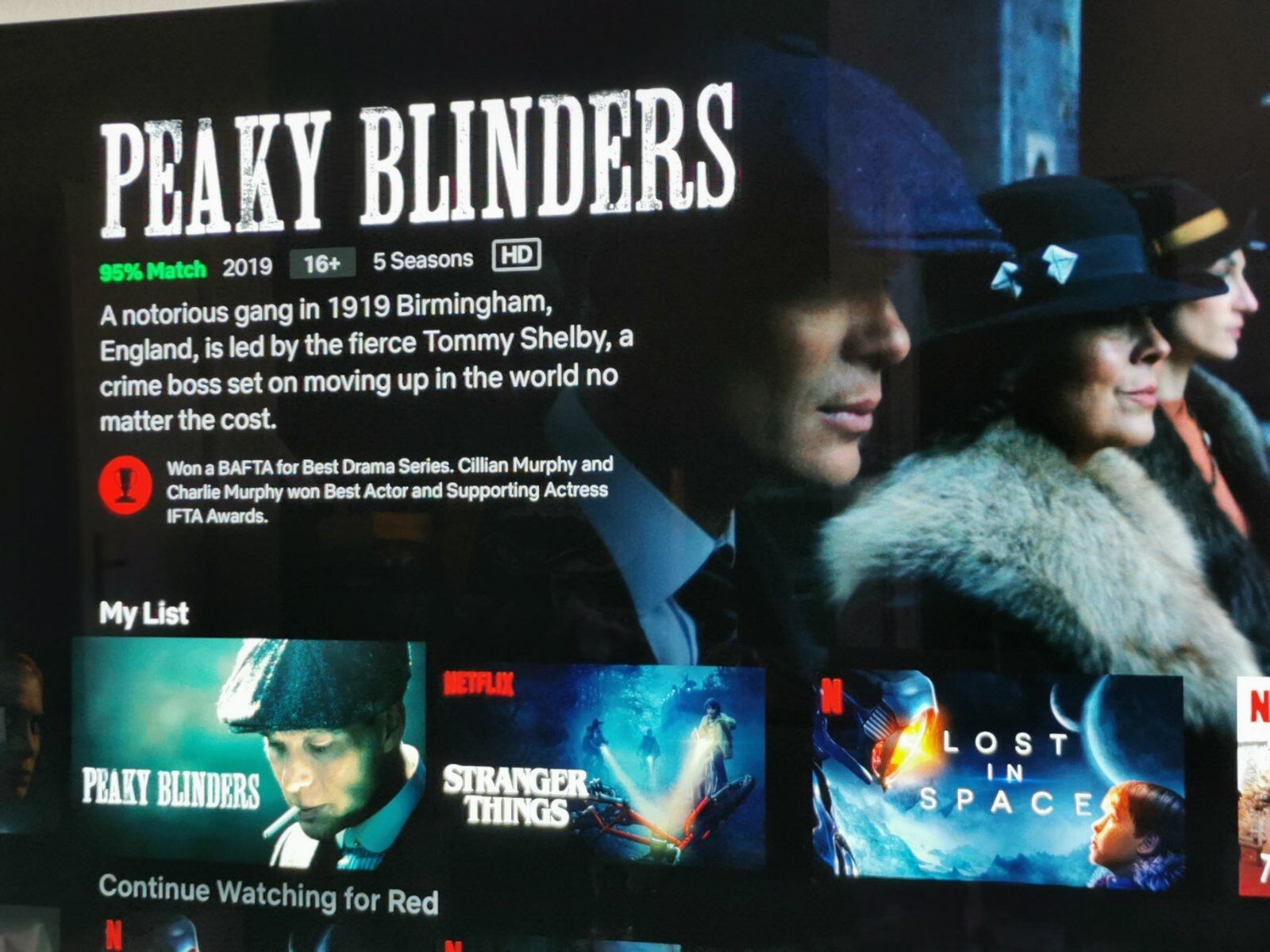

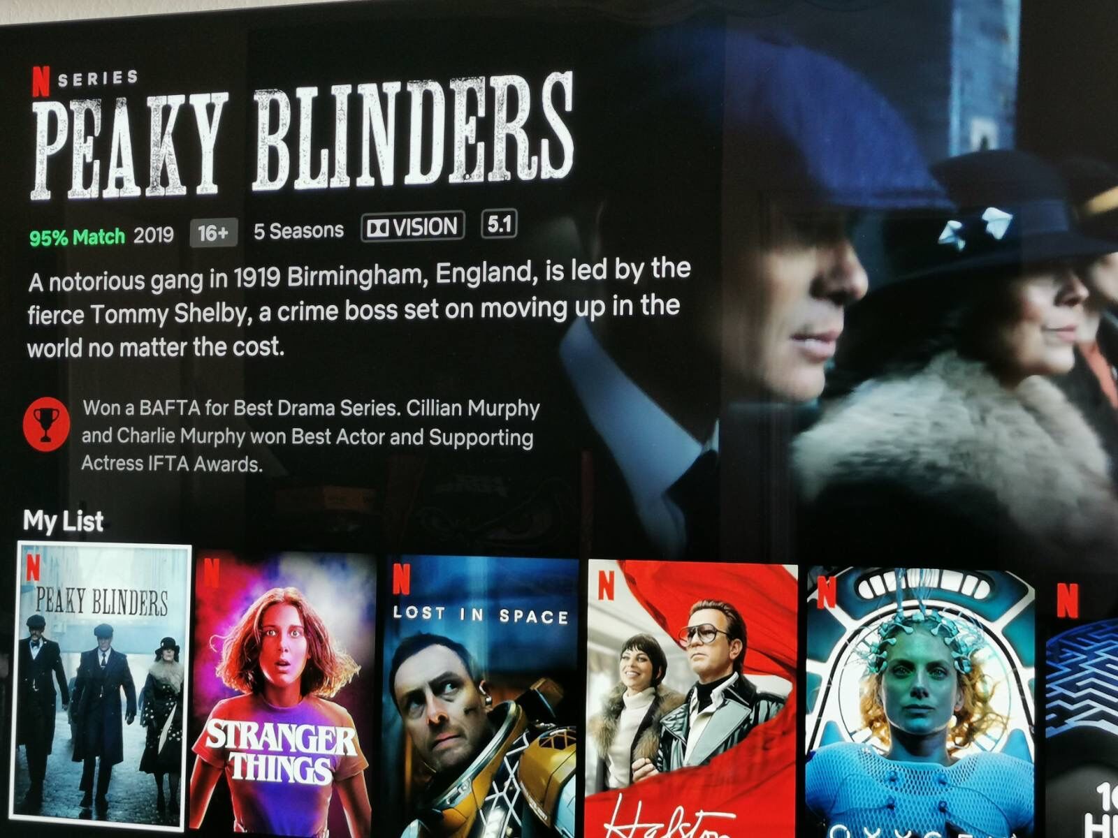

Az Apple TV az aktuális rész felbontását mutatja, a TV-n a teljes sorozat legnagyobb felbontása látható. Ha megnézed a TV-n az Info gombbal akkor látni fogod, hogy az adott epizód ott is 1080p.
Nálam is ugyanígy van, ezért kértem, hogy pontosíts. Tehát mindkét eszközön ugyanaz a felbontás érhető el. Most néztem meg ugyanazt a Feketelista részt a TV-n és az ATV-n.
Peaky Blinders ua., utolsó évad Dolby Vision, ha nem tévedek, minden eszközömön pontosan ua. volt a szitu. -
blakey
Angelo69 #3792 üzenetére
Pontosíts, de, ha pl. régi a TV amin egy korábbi Netflix alkalmazás van ott előfordulhat, hogy más szerverek érhetőek el míg az Apple TV-n az új, régiónak megfelelő szerverek vannak. Nekem is van olyan TV-m illetve lejátszóm ahol, amellett, hogy néha más felbontásban érhető el 1-1 tartalom még a tartalom is más, pedig ugyanaz a felhasználó.
Angelo69
A segítségeteket szeretném kérni, a következő problémával kapcsolatban.
Pár napja vettem észre, hogy a televízión található netflixes alkalmazásban, több olyan sorozat, és film is van amit az Apple TV 4K csak HD-ben tüntet fel, tesz elérhetővé.
Mit romolhatott el, ha elromlott?Minden segítséget, előre is nagyon szépen köszönök!

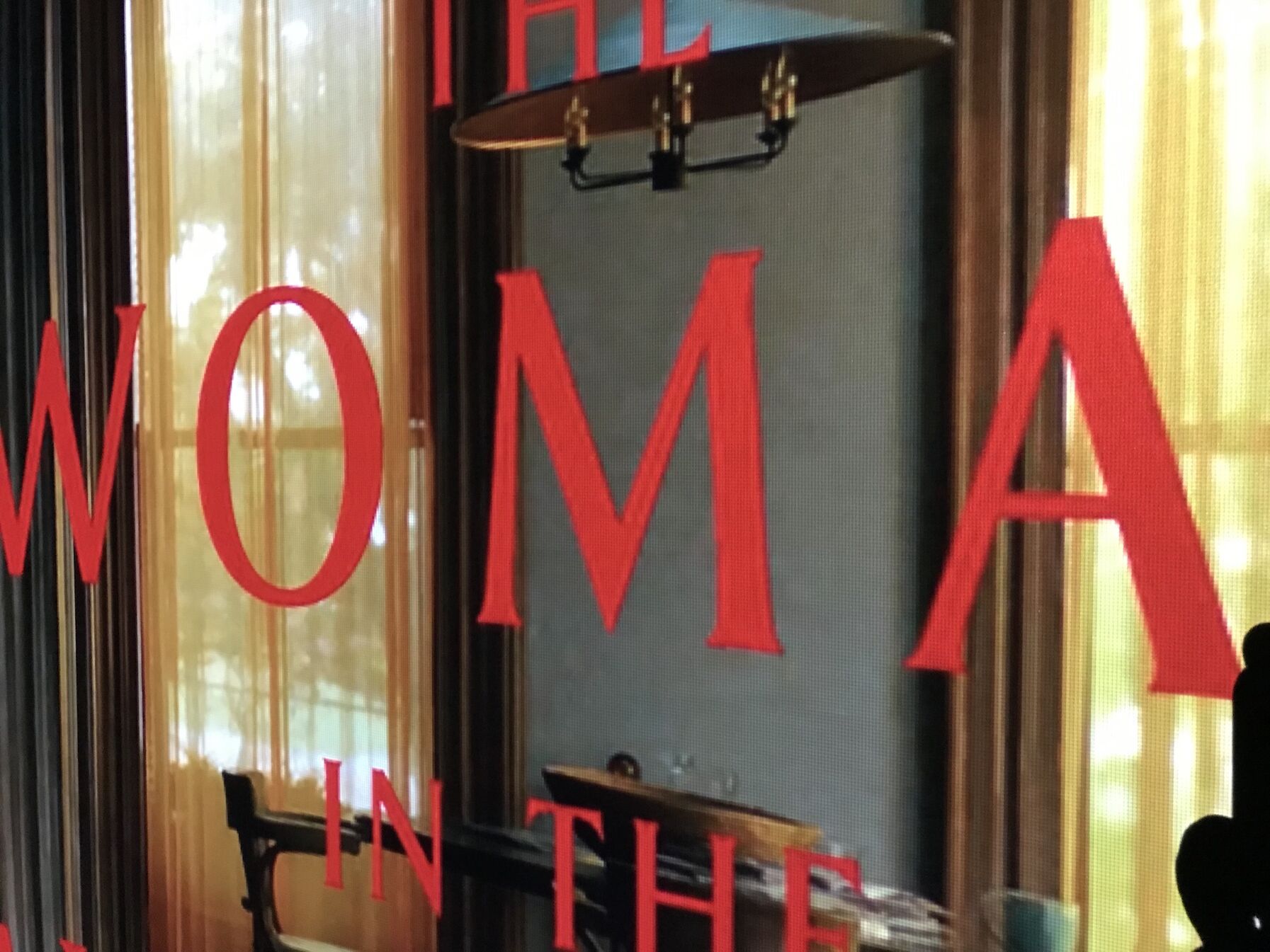

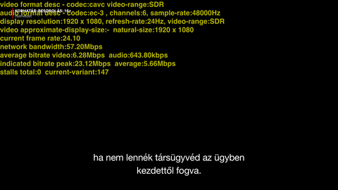

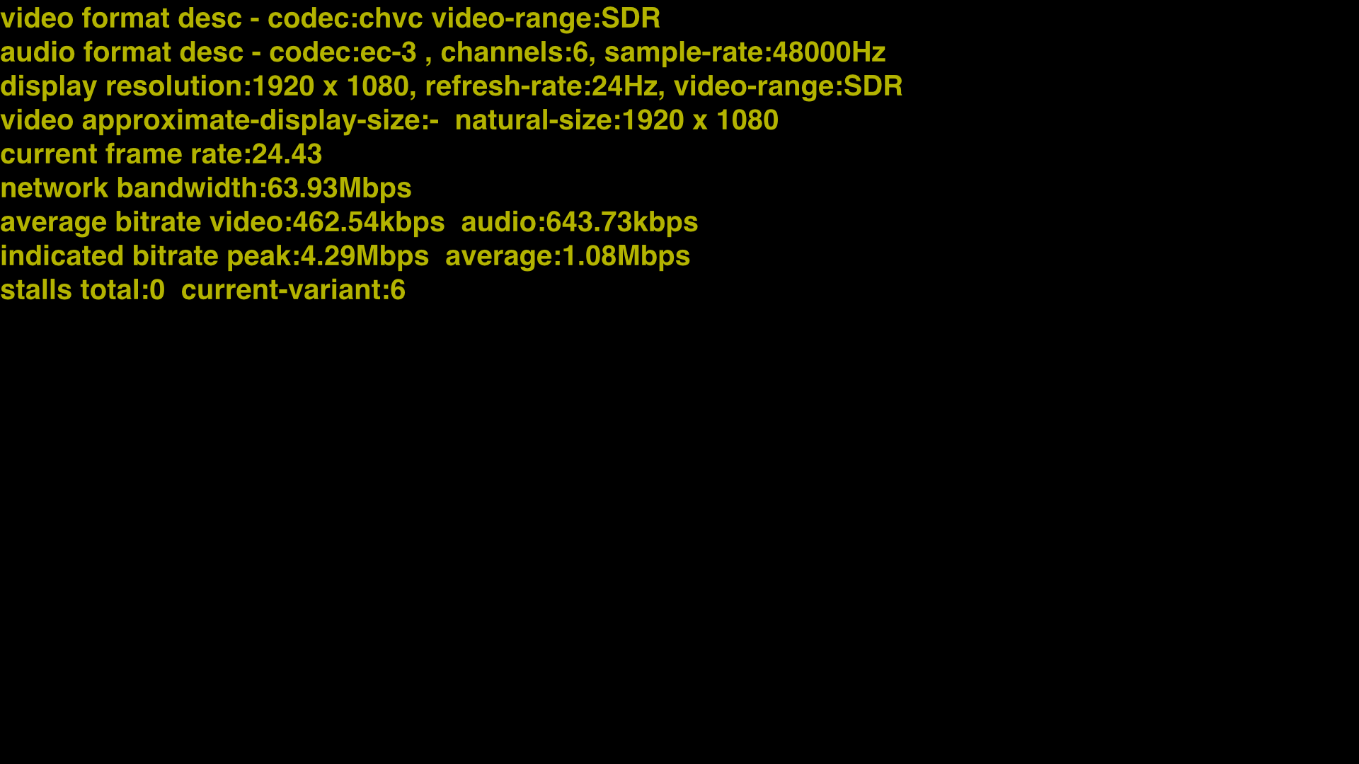

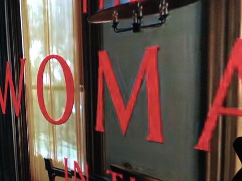

pozsoka #3765 üzenetére
akkor ott azért volt jó, ha 4k-ban néztétek, mert azzal nincs gond.
A probléma akkor jelentekzik, ha applet tv 4k & 1080p sdr megjelenítő & 4k hdr forrású tartalmat nézünk, ami az elmúlt x évben kb az összes netflix saját tartalom, ergó irgalmatlanul sok cucc és minden olyan, ami majd még most kerül ki.

cisco1982
cisco1982
pozsoka #3721 üzenetére
Milyen megjelenítőn nézed? full hd vagy 4k hdr?
Nekem full hd sdr megjelenítőn ugyanúgy csak a netflix a problémás, viszont van olyan eszköz amivel meg jó ugyanazon a hálózaton.
egy 10 éves sony asztali bd lejátszón futó netflix appal
Érdekesség, hogy egy samsung 4k hdr tv-n tökéletes, viszont mac minin böngészőből is rossz.
A probléma csak olyan tartalmaknál jön elő, ahol 4k hdr verzió is elérhető belőle, a sima HD tartalmak jól jelennek meg!

pozsoka
galaxys80 #3720 üzenetére
Üdv, még mindig szenvedek azzal, hogy a netflixen némelyik filmnek (pl Jupiter hagyatéka) kockásodik a képe az atv 4k készüléken, hbo go, amazon prime minden tökéletes, net villámgyors vezetékes, pc, laptop, ipad tökéletes kép, vettem új atv-t, ugyanúgy szar a kép. Próbáltam több hdmi kábelt, nem segít.
Ötlet valakinek? -
