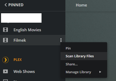

Hogyan kerülnek az új filmek/videók a gdrive-ra?
Arra próbálok utalni, hogy pl. nálam a Transmission alá van betéve egy script, ami a sikeres letöltés után hívódik meg.
Ez választja szét filmekre és sorozatokra (ha benne van a címben az S{két számjegy} minta akkor a sorozato mappába mozgat, egyébként a filmesbe).
Na itt be lehetne szúrni egy plex frissítést, mert tökéletesen tudom mi az új mappa ami bekerült a fájlrendszerre.Valami hasonló nálad nem játszana?
enginev3.0
aujjobba
Scan for new media - igen, de az egész fájlrendszeren keresi az új médiát.
A másik megoldás kizárólag a megadott mappában keresi a változásokat.Ha jól értem.
enginev3.0
fravik
Lényegében ez amit a scripteddel csinálsz ugyanaz, mintha a Plex (web)alkalmazásban a
Sorozatok -> (...) -> Könyvtárfájlok beolvasása
menüpontra kattintanál.
Nem ajánlják Google Drive-hoz ezt a módszert, de lehet optimalizáltak azóta rajta, ez évekkel ezelőtti sztori, akkor az API büntetett még érte.Az, hogy a --directory X:\Sorozatok részt hozzáteszed semmi extrát nem ad hozzá, mert pont az egész Sorozatok frissül (a section által).
