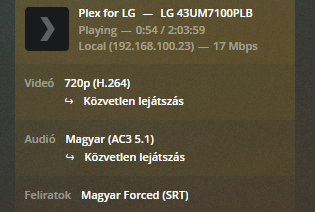

Ezt mutatja lejátszás közben:
szpeti40
Dr Bubo
szpeti40

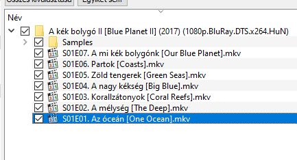

Közben qbittorrentben a fájlistában átneveztem és már látja . Így a seed is megy tovább mert a qbitorrent írta át . Amúgy állat a képminőség ezen a Blue.Planet.II-n .
enginev3.0
Imi1981
Nem ellenőriztem mert még seedelem és addig nem írom át . Bár qbittorrenten belül írom át akkor semmi probléma akkor lehet mégis megpróbálom . Így néz ki [kép] és ha jól látom az ilyet pont nem szereti a plex . Meg is próbálom a qbittorrentben átnevezni . Kösz
Sikerült is !Qbittorrentbe a fájlistában [kép] átneveztem és már látja is ! Így a seed is megy tovább és a plex is látja . Köszönöm!
justice84
Imi1981
Szemét törlése nem oldotta meg de az elérési út törlése és mentés ,majd ismét hozzáadása és mentés megoldotta . Franc tudja mi volt a baja. De a kék bolygó kettőt (1080p ) nem jeleníti meg még most sem. Mkv formátum és semmi különös nem látszik rajta . Emby simán látja és lejátsza. Azt kell mondjam az emby összességében jobb mint a plex. A plex az 1 évados és 100 epizodnál több részes sorozatokból csak 100-at jelenít meg az emby mindet (igaz néha elosztja kétfelé de megjeleníti) . És ezzel semmit nem tudok kezdeni. Emby-t én használom a plex-et apósomnak futtatom hogy elérje a tévéjén.

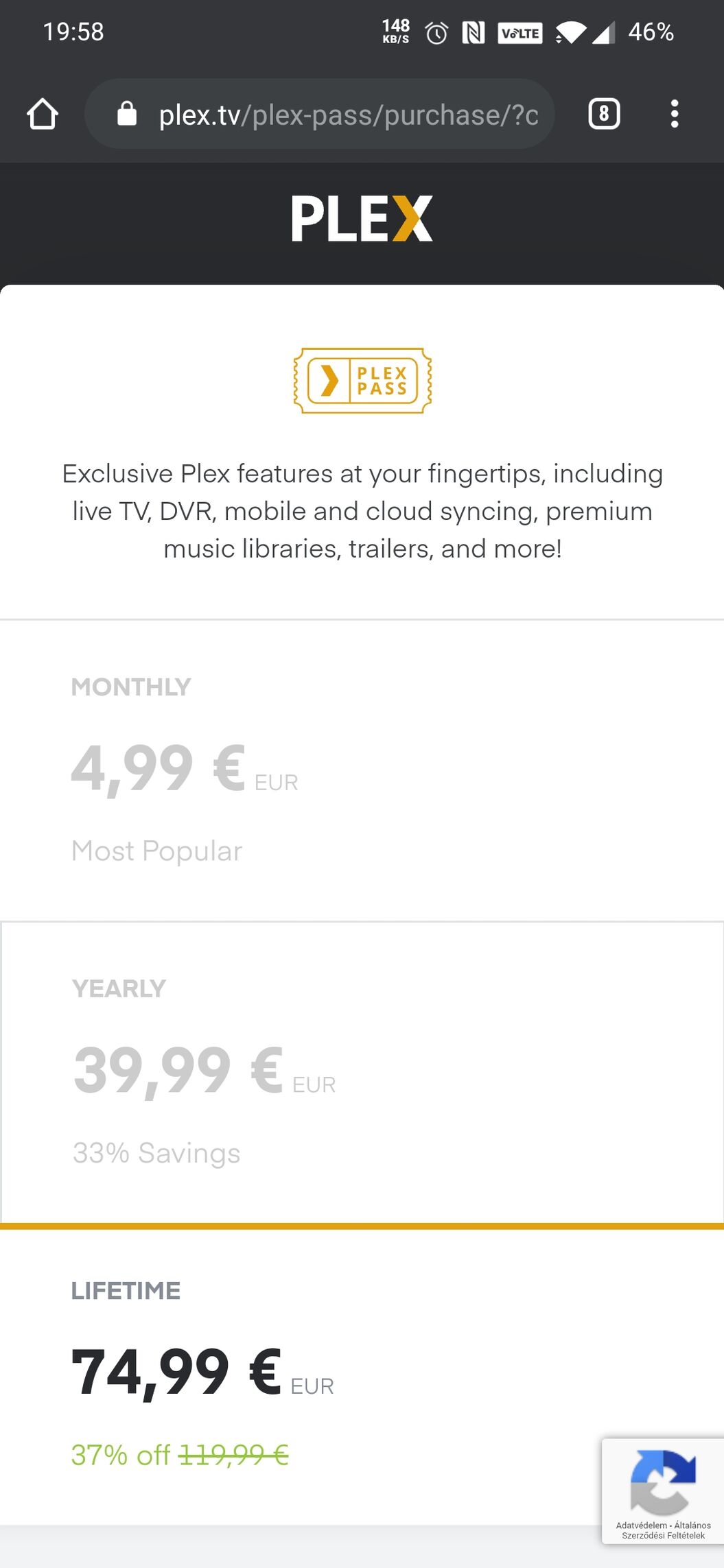

Szerintem a regisztrációhoz nézik, én minden évében kapok április 9-11 közt.(szülinapra nem kaptam semmit kedvezményt pedig most volt) Ilyenkor elgondolkodok kell e nekem a pass de eddig nem vettem meg. Milyen előny miatt gondoltad meg te is magad?
mgTerminator
Ha nekem is lesz rá lehetőségem akkor én is megveszem a lifetimeot
enginev3.0
Nem volt, csak kaptam emailben, mondjuk lehet megkellett volna várni a születésnapomat, hátha
konigjanos
hát ennyiért ne is. hogy érted el? volt előtte havi?
