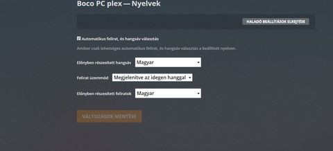

Sziasztok!A gyatrán működő lg smart share helyett tettem fel a plexet, hát ez valami zseniális, mennyire jó. Két kérdésem lenne:
- hiába van beállítva, hogy magyar felirat automatikusan, attól még minden filmnél külön be kell kapcsoljam, mert ismeretlennek írja, lehet ezzel valamit kezdeni?vagy itt mást kell belőni?

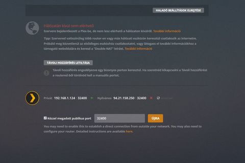

- van egy linksys EA6700 routerem, rádugva egy külső vinyó usb-n, a routerben twonky server fut, látja is a tévé, de a plexhez nem tudom hozzáadni, van rá lehetőség?
Köszönöm!

A Linksys routerre dugott vinyót azért nem ismeri föl, mert az egy másik eszköz. A Plex szerverben csak a helyileg csatlakoztatott eszközöket fogod tudni fölvenni a könyvtárak közé. Ahhoz a géphez kell kötnöd, amin a Plex fut.
