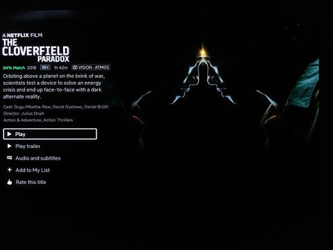

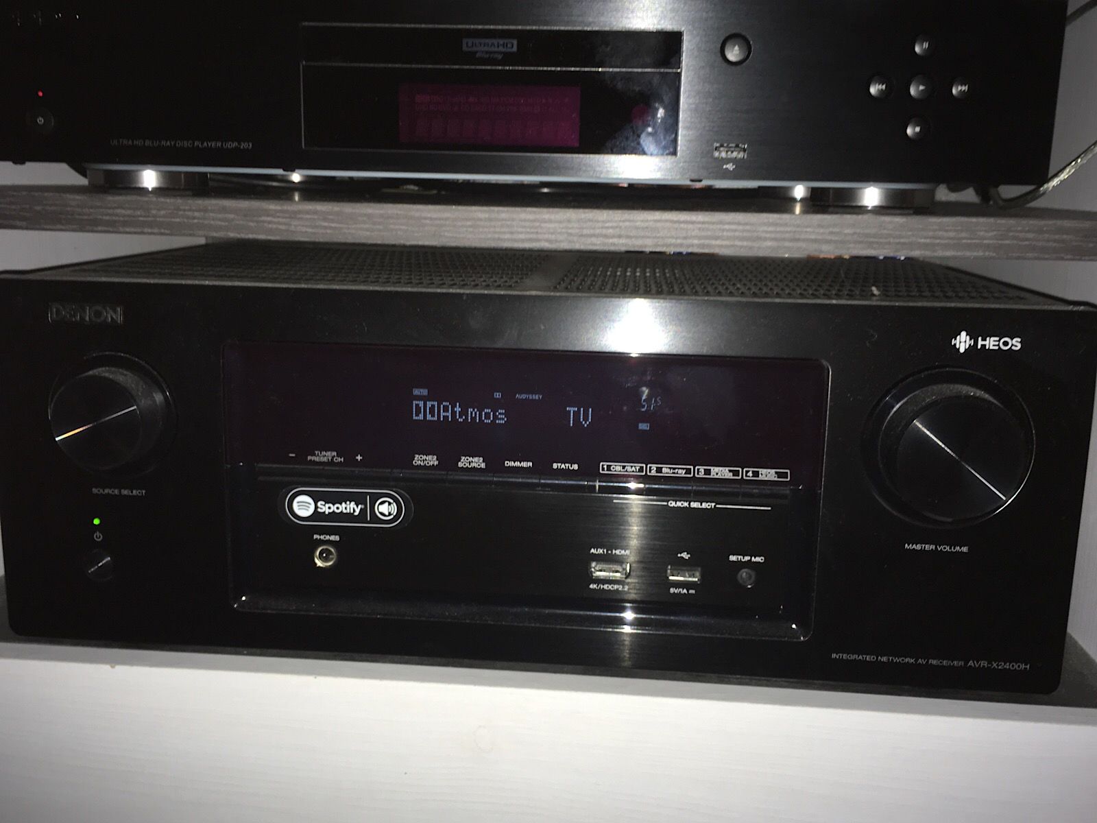

Namost HDMI ARC-n maximum sima Dolby Digital vagy DTS mehet, Atmos nagyon nem.
Netflix alatt mit ír ki ilyenkor az erősítő?
szerk.: HDMI 2.1 és eARC-vel lenne lehetséges, de szerintem olyan még nem nagyon van. Vagy igen?
szerk.2: Nagyobb Denon erősítőnél írja a specifikáció az eARC-t, viszont a tiednél nem. A tévéhez nem látok egyértelmű infót.
Nagyon-nagyon köszönöm minden kedves hozzászólónak a mai témámhoz fűzött megjegyzéseit, nagyon sokat okultam, és ezek segítségével siekrült kiderítenem a Plex szerver és natív Plex-kliensek határait az én konfigurációmon illetve klienseimen.

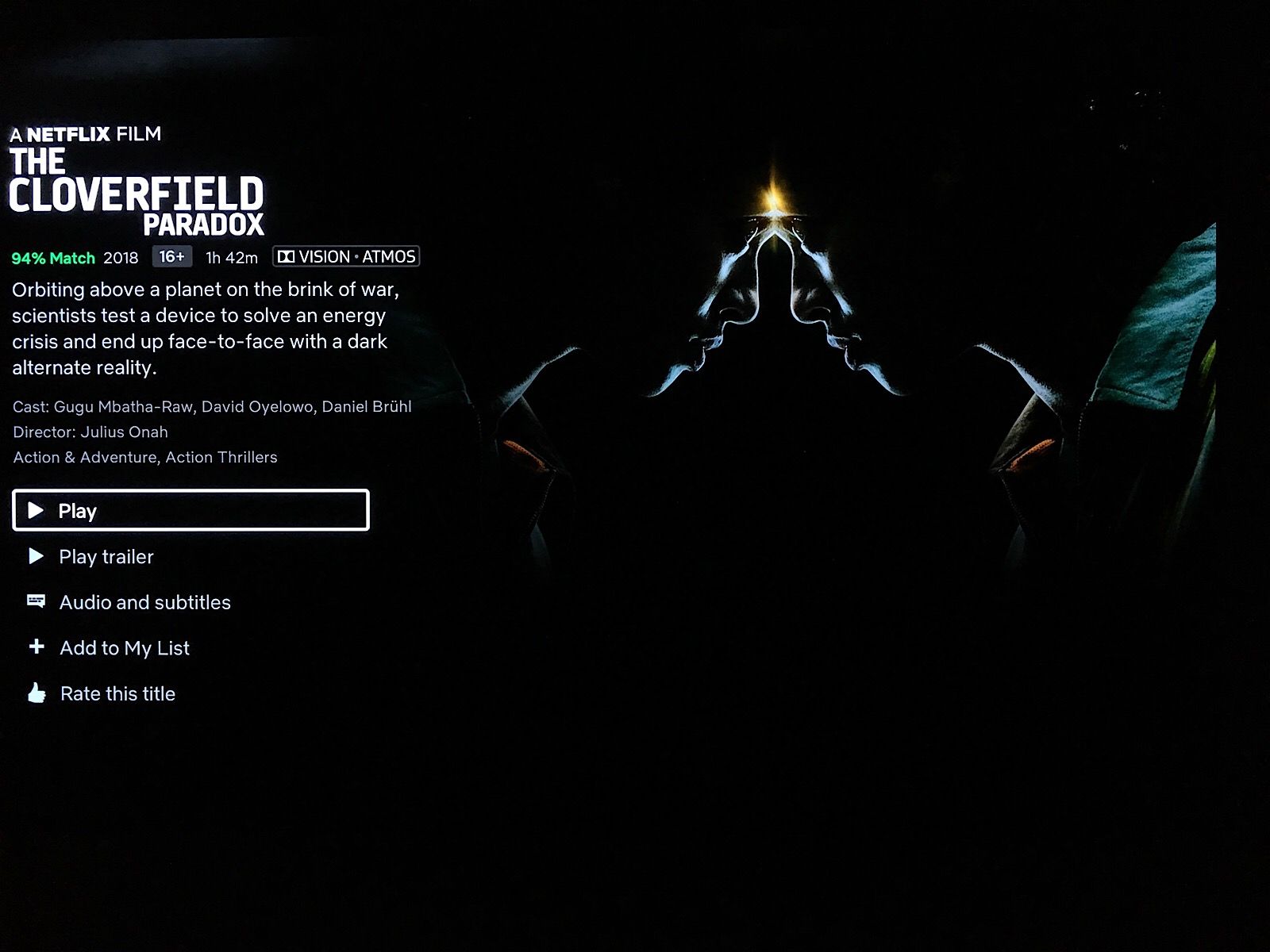

MasterMark #4884 üzenetére
Nos, megkövetem a társaságot, és elnézést az előző válaszomért.
Most direkt kipróbáltam, hogy egy usb-s merevlemezre felmásolva az Atmos TrueHD-s filmet, és rádugva direktbe az LG B7 USB bemenetére, az LG tévé így sem tudja lejátszani Atmos hanggal az azt tartalmazó MKV-t. Érdekes, hogy ismét kipróbáltam aTévé Netflix alkalmazásával, az pl. a Lost In Space c. sorozatot simán Dolby Vision-ben és Atmos hanggal játssza (ARC-n)
Érdekes itt is, hogy a tévé Netflix-kliensével megy az Atmos (ezt is most azonnal kipróbáltam), de MKV-ból a tévé saját lejatszójával sem.
Szóval sorry, a gond valóban a tévében keresendő az Atmos esetén.
Akkor Atmos-t és HEVC HDR-t tartalmazó mkv-khoz marad az Oppo 203 számomra, ami viszont gond nélkül elboldogul ezzel.

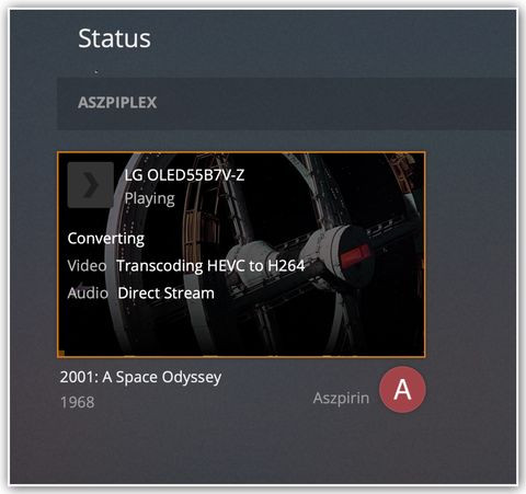

Kliens nem tudja lejátszani a feliratot, ezért égetnie kell a képre, emiatt transzkódol. És olyat pedig nem tud szerintem hogy HEVC->HEVC HDR->HDR maradjon. Ezért lesz belőle H264 és SDR.
Az only image formats a jó beállítás akkor csak akkor égeti a feliratot, ha képformátum a felirat.
Ha így is éget, azt jelenti a kliens egyáltalán nem tud mit kezdeni a feliratokkal.
TrueHD, DTS-HD, Atmos stb-nek a tévén úgy sok értelme nincs, mert se kiadni nem tudja, se lejátszani, szóval ezt nem értem miért probléma.
MasterMark #4882 üzenetére
Beállításoknál engedélyezve van (volt) a DirectPlay és a Direct Stream is.
A 2001 Űrodüsszeia HEVC HDR10 + DTS 5.1 lejátszásakor, belső magyar felirattal viszont ezt látom a szerver státuszban:Látható, hogy a hangot átviszi, a képet viszont transzkódolja H.264-be (SDR)
VISZONT játszadoztam vele, és kiderült, ha kikapcsolom a feliratot a kliensen, akkor rendesen lejátssza HEVC-ben!
Kipróbáltam a feliratbeállításokat, mindegy mit állítok be, ha van belső felirat az mkv-ben, és nem kapcsolom ki a feliratot a kliensen a film indítása előtt, akkor azt már csak H.264-be átkódolva küldi el a szerver.Látható, hogy a DTS 5.1 hangot egy az egyben átküldi, átkódolás nélkül.

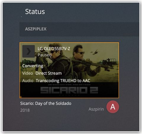

Na erre elővettem egy márik filmet, a Sicario: The Day of the Soldado-t. A feliratok égetését “Only image formats”-ra állítottam (ezenkívül csak “Automatic” és “Mindig” van). Ez a film HEVC HDR10 + Atmos TrueHD-t tartalmazó mkv-ban van, a magyar feliratot a Plex külső SRT-ben töltötte le hozá.
Sajnos felirattal ezt is transzkódolja H.264-be. Ha kikapcsolom a feliratot teljesen a kliensen, akkor marad a HEVC, tehát a tévé jelzi, hogy HDR képet kap. Az Atmos TrueHD-t viszont a kliens már TrueHD 7.1-nek írja ki az adatoknál, amikor elindítom, akkor pedig a szerver átkódolja DD 5.1-be (ezt érzékeli az AVR), AAC tömörítéssel:
Szóval: HDR képet felirat nélkül lejátszik az LG B7 Plex-kliense, tömörítetlen Atmos hangot viszont sajnos nem.
Most az következik, hogy kipróbálok néhány 3rd party Plex-klienst.

Új vagyok itt, ezért egy kis háttér: az AppleTV 4.Gen megjelenése óta (tehát pár éve) használok Plex szervert, két héttel ezelőttig egy 2009 évvégi iMac-en futtatva (3.06 Ghz Core2 Duo, 8GB RAM, 1TB HDD). A kliens először csak a nappaliban a 4th Gen AppleTV-re készült Plex-kliens volt, a tévé 40 colos, FullHD.
Az idő múlásával kicsit fejlődött a házam mozizós ökoszisztémája, jelenleg az aláébbi kliensek vannak:
- LG OLED B7 a nappaliban, HDMI ARC-n Atmos-képes AVR-re kötve (ez a tévé tényleg képes Atmost adni ARC-n), ezen van saját Plex-kliens
- Appletv 4K (5th gen) a nappaliban (HDMI-n az Atmos-os AVR-re kötve, megjelenítő tehát a fenti tévé), ez már a tvOS12-vel Atmos-t is tud.
- Oppo 203 a nappaliban, erre nem lehet Plex-et tenni, de DLNA-n látja a Plex szervert - csak nincs a "fancy" felület a leírásokkal, szereplőkkel, nyelvválasztással, stb.
- AppleTV 4th Gen (FullHD) a 40 colos régi tévével együtt a hálószobába költözött. Ezen is van natív Plex-kliens. A hang itt egy sztereó rendszerre van kötve, tehát nem érdekes a többcsatornás mozihang a hálószobában.A régi iMac-en FullHD-ig minden ment gond nélkül, 4k-val már nem volt semmi értelme próbálkozni, megfektette a Plex szerver az elavult hardvert.
Ami fontos, hogy 2 hete lecseréltem a régi iMac-emet is egy aktuális modellre (3.8 GHz Core i5 7600, 24GB RAM, 2TB-os Fusion Drive /128GB SSD + 2TB HDD/), és átköltöztettem mindent a régi iMac-ről, beleértve a Plex szervert is. Na ezt már semmilyen felállásban nem fekteti meg a Plex szerver
DE. Letöltök egy 4K HDR10 színkódolású képet és Atmos TrueHD hangot, és 20 különböző nyelvű feliratot tartalmazó, mondjuk 50GB méretű mkv-t. Ehhez még letölt a Plex-szerver külső SRT feliratokat az opensubtitles.org-ról, a magyar ezek között van. Na, ha ezt játszom le, akkor az eredmény:
- LG B7 saját Plex-kliensén: 4k kép SDR-be transzkódolva (nem O.K.), nagyon gagyi mosott színekkel - ez showstopper. Hang Dolby Digitalba transzkódolva (szintén nem OK). Feliratok (beslő vagy külső) faszán választhatók.
- AppleTV 4K (5.Gen) saját AppStore-ból letöltött Plex kliensén: 4k kép SDR-be transzkódolva (nem OK), gagyi mosott színekkel (showstopper). Hang - 5.1 LPCM-be transzkódolva (jobb, mint a Dolby Digital, de nem O.K, mert nem Atmos) - feliratok szintén jól kezelhetőek.
- AppleTV (4.GEn, FullHD) AppStore-ból letöltött Plex-kliensen: 1080p SDR-be transzkódolva (O.K.), de a színek itt is ultragagyi mosottak (nem ok, showstopper). Hang - 2.0-ba transzkódolva, O.K. Feliratok O.K.
- Oppo 203 DLNA-n csatlakoztatva a Plex-szerverhez: kép: tökéletet, eredeti 4k HDR10 tökéletes színekkel (o.K.) hang: Eredeti Atmos (O.K.) - feliratok: na itt semmit nem tudok kezdeni, a legelső belső feliratot küldi át a Plex szerver (vagy esetenként még azt sem). Hiába állítom be a webes kliensen az adott filmnél mondjuk a magyar külsőt, erre nagyban cseszik a szerver, ha DLNA-ról van szó.Naszóval, úgy tűnik, a Plex
- natív kliense nem tud HDR10-et, és a szerver (vagy klien?) HDR10 -» SDR transzkódolása valami elképesztően csapnivaló, nézhetetlenül szar, kimosott színvilágot eredményez
- Atmos hangot a natív plex-kliensek nszintén nem bírják, a klienstől függ, hogy mibe kódolja át a szerver.
- DLNA-n meg kép-hang minden oké, de feliratot nem lehet beállítaniA kérdésem tehát:
Van ezekre megoldás a Plex-szel, nyűglődjek még, vagy hagyjam a francba, és keressek valami más médiaszerver-megoldást?A Plex-et egyébként az évek során nagyon megszoktam és megszerettem, de úgy tűnik, nem képesek a fejlesztői az idő szavával lépést tartani. Márpedig, ha van egy tökéleteshez közeli, 4K-t, HDR-t, Dolby Visiont, Atmost, stb tudó drága megjelenítőm, akkor szükségem van ilyen tartalmak lejátszására, mert 4K-s SDR tévéadás sincs, nemhogy HDR. És nem mindent tudok megvenni 4k UHD Blu-Rayen.
