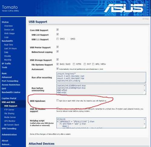

mobilizmo
#79335424 #3130 üzenetére
Megfelelő FW tudja vezérelni. RT-N16-om lévén nekem Tomato van fent, de ez 1043ND-re nem rakható fel. Más FW-t nem használtam (a gyárin kívül), tehát azokról nem tudok nyilatkozni. Mondjuk torrent miatt nekem szinte soha nem állt le, egyszer meg is főtt a HDD elektronikája, de csere után működött megint.
