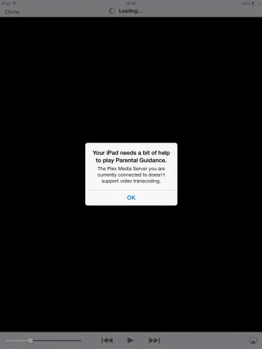

MajaG
Go to plex web interface>settings>show advanced settings>transcoder and set path of Transcoder temporary directory to /mnt/HD_a2/programs/plex/tmp
But oops our NAS'es can't transcode due to lack of power. Advice is useless on arm and applies only to intel-based NAS'es.
That is Why you are getting this error and it is expected behavior, based on arm-processors limitation.
Use any of media players, which supports DLNA to view video on comp.Eszerint a plex nem tud armmel kódolni. Valaki aki használ plexet, írja már be, hogy milyen formátumokkal ment neki! nsa-320-as tulajok előnyben.

Valaki át tudna küldeni 1 plexmediaserver.conf fájl-t?
Mert zene és .mov kiterjesztésű film megy. mkv, avi nem.
Előre is köszi.

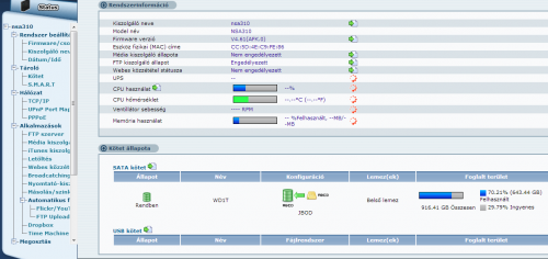

mike784
Nekem egy nsa310 van. Van benne egy 1Tb vinyó most az megtelt és vettem mellé egy 2Tb-ost külső házzal.
A NAS-on transmission fut, a hátlapi usb-vel kötöttem össze őket. Látom az új HDD-t Total Commanderbe és a saját gépben is de a Remote Gui val nem tudom összehozni, hiába rakom át a torrenteket (adathely módosítása) nem rakja át pedig beírtam az elérési útvonalakat is. Már átformatáltam ext4-re is de semmi. Megnyitni se tudom vele (tartalmazó mappa megnyitása) azt írja, hogy "nem sikerült futtatni" meg az elérési út ami mellesleg helyes.
Az lenne a lényeg, hogy mind a két meghajtóról tudjak torrentezni.
Kérem ha valaki tud segítsen!
