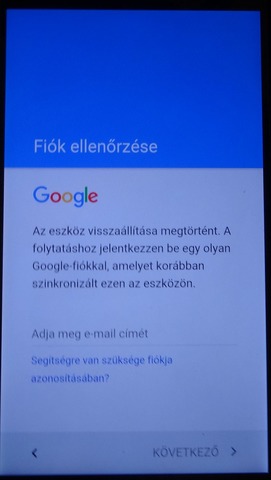

pink75 ez a tied..

"pink75" kolléga tőlem vette meg a telefon, Én csak kipróbáltam és betudtam lépni a google fiókba.
Valami miatt kötődik a telefon az én google azonosítómhoz valószínűMúltkor is volt ilyen amikor eladtam az előző telefonom, de az akkor megoldódott.

(#3794) lajos75
Akkor is a factory resetnek törölni kellett volna mindent.. Ezért furcsa..

pink75
nagypasztor #3786 üzenetére
Tavaly tavasszal változtattam jelszót.
Próbáltam gépen nézelődni a fiókomban, de oké.
Megnézem ezt is, köszi. -
nagypasztor
Nem válaszoltál arra, hogy megváltoztattad-e mostanában a jelszavadat. Másnak is voltak hasonló problémái.
Elvileg ha factory resetet csinálsz, az mindent töröl a telefonról. Nem kellene semminek visszaállnia.Itt találsz egy megoldást. Érdemes kipróbálni. Böngészőn jelentkezz be a saját google fiókodba, aztán kattints a csaj hozzászólásában lévő linkre. Utána próbálj újra bejelentkezni.
Milyen biztonsági szintre van állítva a fiókod? Két lépcsős azonosítás?

pink75
ANDROID??? #3780 üzenetére
Na, úgysem csináltam még ilyet...
Melyik ROM (ha van valami újabb), ami jó?
Hogyan tudom az ezen lévő verziót így megnézni? -

pink75
Recoveryben van wipe cache, meg factory reset.
Nincs kérdés, hogy kellenek-e bármiféle mentések.
Nincs lehetőségem fiók hozzáadásához sem. -
pink75
ANDROID??? #3776 üzenetére
már nyomtam vagy 3-at...

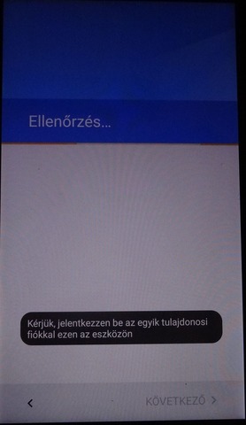

pink75
nagypasztor #3769 üzenetére
Megcsináltam, de nem jutok el a kezdőlapig, csak ehhez a kötsög google-fiók ellenőrzésig, ahol semmi választási lehetőségem sincs.

pink75
Most vettem, mindjárt földhöz vágom.
Tényleg létezik olyan, hogy addig, míg a google-val zöldágra nem vergődök, nem tudom használni még telefonként sem?
Bekapcsolom, majd eljutok a "kiemelkedő internetélmény" engedélyezése után a google fiók ellenőrzésig ("Az eszköz visszaállítása megtörtént. A folytatáshoz jelentkezzen be egy olyan fiókkal, amelyet korábban szinkronizált ezen az eszközön" - azért érdekes, mert én ugyan nem csináltam előtte ilyet vele). Szóval ott jobb híján megadok egy létező fiókhoz tartozó mailcímet, majd a következő oldalon a jelszót, aztán erre visszahajít az előző oldalra, hogy jelentkezzek be az egyik tulajdonosi fiókkal - szóval ezt játszhatom a végtelenségig, semmi mást nem tudok csinálni vele.Mit tehetnék mégis?
Köszi a segítséget. -
