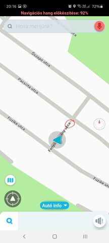

Stylewars_kp
sok éve nagy megelégedettséggel használom a Waze-t. Utóbbi héten nem talál rendesen gps jelet. Fogalma sincs róla, hogy pontosan hol vagyok, csak nagyjából mutatja, hogy hol járok. Végcélt beazonosítja, hátralévő utat stb, viszont úgy mutatja mintha a szántáson mennék.
Ezen felül ezt írja ki fent pirossal: Navigációs hang előkészítése: 92%
És ezt írja ki órákon keresztül amíg megyek.
Mi lehet a gond?

Lehet. Play árúház tele van ezzel a visszajelzéssel, hogy ... 92%. Láttam a régi kommenteket, de gondoltam a frissítés megoldotta.
[ Szerkesztve ]
Chris0321
Hello.
Ez nem egy frissítés után volt? Nekem olyankor hülyült be kicsit, nem igazán ott mutatta, hogy vagyok mint voltam de azt egy újraindítás megoldotta.
Stylewars_kp
Szia,
Frissítés után volt. Csináltam egy resetet. Most már jó a gps, de a 92% maradt. Átraktam másik hangra. Így ok.

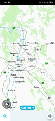

Egyelőre csak a beállításoknál tartok. Viszont az alatt az egy óra alatt folyton csak kereste a gps-t, de nem találta... A sygic pedig abban a fél pillanatban megtalálja, ahogy elindítom.
Az első kérdésem, hogy van teljes képernyős mód, amikor felhasználja az alsó és a felső sávot is? Beállítások között nem találom.
[ Szerkesztve ]
eisento
lehet meg kene adni az engedelyt a gps hozzafereshez vagy nem art a telonak egy kis internyet ?
Motorola Edge 40 | PSN ID: HUN_Ejzi
ACE-
Mivel a telód GPS-ét használja, ezért a jogosultságoknál keresendő a hiba. A teljes képernyő mód is telefontól és a beállításaitól függ. Nálam nincsenek navigációs gombok és teljes képernyős módban fut Samsung S9-en, Android 10-en.

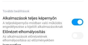

Redmi note 5. Adtam engedélyt a teljes képernyőre, de mégsem úgy fut.
Akkor a waze beállításaiban valóban nincs opció a teljes képernyőre, nem csak én nem találom?
Joe_Muad_Dib
Mire gondolsz teljes képernyő használata reményében? Mert a fenti óra, térerő, akkumulátor, stb sáv mindig megmarad (Note 10+) meg a lenti navigációs sáv is.
